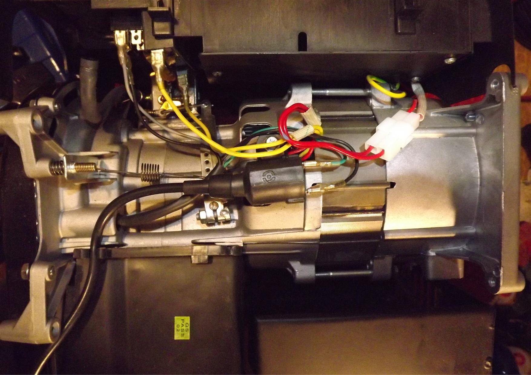

Děkuji ti za odpověď. Čím tedy regulovat akceleraci výkonu (náběh do výkonu)?

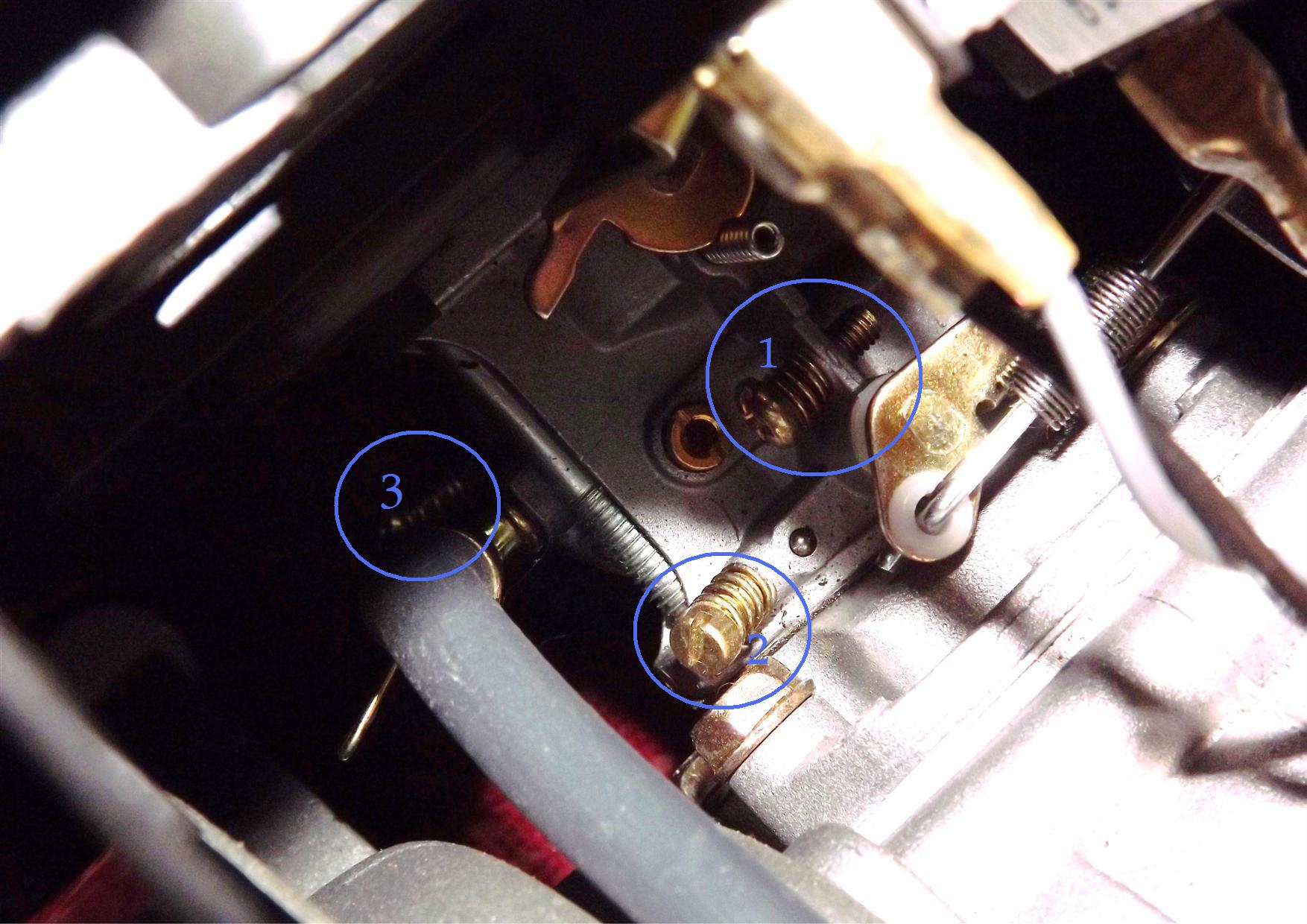

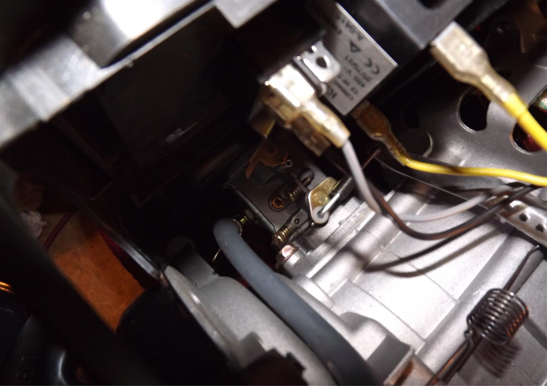

Třetí obrázek zobrazuje tři šrouby označené 1, 2, 3. Smysl šroubu "1" mi uniká, přijde mi jen jako volně našroubovaný šroub s pružinou. Snad náhradní?.
Nebo snad snížit odpor u té páky s pružinami? Dobře je celý mechanismus vidět na prvním obrázku s celkovým pohledem.

č. 1 je doraz té páky co do ní zasahuje kroužek od čísla 1, tj minimální výkon, v podstatě volnoběh. Bez zátěže by měla být páka opřená o tenhle šroub. č. 2 nebo 3 by měla být bohatost, víc z obrázku nedám. Ale tohle je systém použitej na každé sekačce. Otáčky se regulují přemísťováním pružiny po dírách v dlouhé páce. Ale pořád platí to co napsal axa. Zatím vždycky když jsem se pokoušel tyhle odstředivý regulátory ladit, tak to bylo pořád horší a horší, kolísání otáček na nízkým výkonu, překmity otáček při zvýšení zátěže atd.

Jal jsem se drbnout do volnoběhu. Tu páčku a že jde o doraz jsem včera přehlédl.
V rámci 1/4 otáčky jsem dospěl do stavu kdy sice výkon stoupl, ale začalo mi téct palivo. Při návratu do zpáteční polohy výkon v zásadě zůstal ale chod nebyl rovnoměrný. To jsem doladil dalším drbnutím a vše vypadalo ideálně (včetně startů mojí ledničky). Jenže když byl motor delší dobu na nízké spotřebě, tak jakoby začal zlehka a v malém rozsahu tůrovat což trochu drásalo uši, ale jinak byl výkon z elektrocentrály perfektní.
No a poté co jsem do toho šroubku drbnul znovu, mi centrála neustále zdechá během startování. Myslím, že alternátor nabíhá na vyšší napětí a to sebou snad nese nějakou vyšší zátěž/odpor a to udusí motor.
Je zde velký vliv na hodnotu výstupního napětí i na jeho stabilitu. Nejstabilněji se motor choval, i dodávaný výkon se zdál být dobrý když při volnoběhu bylo napětí řekněme 217V (kolísalo i kolem 200V a drobně pod) ale celkově řekněme 180-260V. Při jiné poloze šroubku (o zlomek otáčky) se klidně můžete dostat k neustálému lítání 220-350V.
Zhořel mi při testech definitivně zásuvkový watmetr, zda díky centrále nevím, byl to krypl a ještě jsem nekripl neviděl. Co chci ale říci, že šel do zkratu a v něm zůstal. Alternátor to nezničilo, dokonce při novém startu motoru (než jsem přišel na to co se stalo) byl alternátor který by měl klást obrovskou zátěž nějak odpojen (snad spojkou, tou stejnou co by mohla kazit tu logiku seřízení volnoběhu když mi teď zrovna motor zdechá a já ji podezřívám že přenáší nějakou zátěž od alterátoru) a spalovací motor naběhl. Za problém nicméně považuji, že žádná kontrola tento stav nevyhodnotila jako vadný.
Dá-li Bůh tak najdu opět uspokojivou polohu a pak na ten krám už ani nešáhnu.
V každém případě u této centrály nejde asi opravdu mluvit o nějaké regulaci a je to přesně jak Axa napsal, to že nějak funguje teď, neznamená že za hodinu bude taky. Taky jee docela náchylná na rovinu a při větším náklonu si klidně začne sama přidávat, nebo se zahltí.
Také jsem měl pocit, že v určité poloze jako by se ten šroub povolil, nebo to bylo tím systém pružin, prostě nastavený volnoběh nedržel. To protíkání paliva byla doslova katastrofa a pokud ten šroub opravdu nedržel, myslím, že k němu teoreticky mohlo dojít i samovolně (zasluhou vibrací). No jenže ćentrála která se musí hlídat, je tak trochu taky k ničemu.
