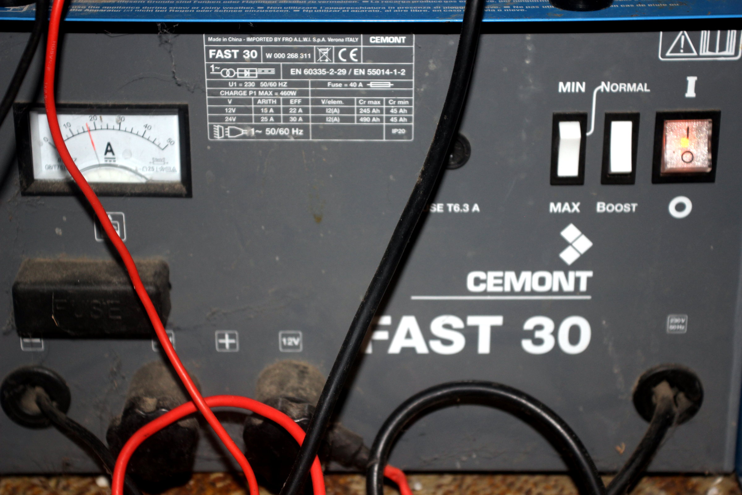

Tu sú merania z mojej nabíjačky, 3 horné riadky pri nabíjaní úplne nabitej baterky na 99,9 % 12 V 400 Ah.
Tie odbery sú pri stabilnom napatí 239.8 V z Victronu.
3 dolné riadky 12 V 800 Ah, baterka nabitá na cca. 94 %. Nabíjačka na obr.
Má tam byť na obr. current = prúd v A, nie I, je to prúd do baterky.
3 riadky znamenajú, 3 režimy nabíjačky MIN, MAX a BOOST, na tých tlačítkach.

Re: Nabíječka YATO 8305 - 25A, 12/24V, flooded/wet
Díky RottenKiwi.
Ta tvá nabíječka bude dost podobná té o kterou se zajímám. Konstrukčně, výrobce je někdo jiný. Nepatrně se ti liší proud (NORMAL-MAX a BOOST) při 12V a odlišné mohou být i proudy NORMAL-MIN, které nelze z tabulky vyčíst. U prověřované nabíječky také výrobce oznamuje (v manuálu) použití (spíše vhodnost) pro menší rozsah baterií (jen 170-350Ah) než u tebe.
Nemohl by ses prosímtě podívat co máš v manuálu uvedeno u síťového napětí (AC)? Rád bych to porovnal s měřeními příkonu, která jsi udělal. Děkuji.
Neviem nájsť manuál, ale bude tam určite toto čo tu:
http://www.cemont.sk/files/KAT%20CEMONT ... p1_web.pdf
Ten prúd je značne premenlivý a záleží na napatí, takže ak v sieti skáče napatie od 210 do 250 V,
tak podobne poskakuje aj ručička ampérmetra a aj napatie na baterke.
Ak by som to mal používať dlhodobo, tak určite by som pozeral po nabíjačkách,
ktoré majú nejakú inteligenciu, cos fi = 1 a účinnosť okolo 95 %.
Ak si spočítaš tie moje čísla, tak pri nízkych prúdoch, ak je baterka v absorpcii,
sa to určite nevyplatí, to skor nabiť LiFE naplno max. prúdom a z nich to nejakým
účinným DC-DC meničom natlačiť do Pb.
Díky.
A to ti ta nabíječka opravdu dodávala (ve 12V režimu) více než těch uvedených 22A (efektivní/maximální nabíjecí proud)?
To je údaj z toho ručičkového měřáčku, předpokládám kvůli celým číslům která jsi uvedl? Nebo prostě přibližná hodnota, změřená multimetrem či ampérmetrem, zapsaná takto kvůli tomu "lítání hodnot"?
U režimu NORMAL-MAX by šlo o změnu 15A --> 25A, u BOOST pak o 22A --> 37A.
Tia Ampére sú z toho ampermetra priamo na nej. Používam ju už skoro 2 roky, 30 A dáva bez problémov.
U tých nabíjačiek je problém, že ak sa napoja na vybitú baterku s vysokou kapacitou, ako u mńa,
napr. 400, 800 alebo aj 1800 Ah, tak ihneď by odišla poistka.
Ja ich používam 2ks, potom už je prúd menší, lebo sa rozdelí.
Tiež pri 30 A a viac sa hrejú tie kábliky, tak asi by ich bolo vhodné vymeniť.
Tiež ja nemám regle, ktoré by dali 15.6 až 15.8 na ekvalizáciu Trojanov a Bannerov v zime,
tak tu tiež používam tie nabíjačky, tak, že mám niekoľko paralelných vetiev,
najprv ťahám z LiFE cez Victron a dobíjam polovicu Pb, a potom z tej polovice,
ďalšiu polovicu.
V lete sú baterky teplé, takže tých 14.8 V dajú aj regle.

Záleží jak to budeš používať a či tá babíjačka bude akceptovať frekvenciu a napatie z centrály.
Tie lacné nabíjačky ako moja, to určite zvládnu, lenže majú "zápornú inteligenciu", ak to pripojíš
na skoro vybitú baterku, no tak prskne 40 A poistka na výstupe.
http://static1.1.sqspcdn.com/static/f/4 ... M6BlxzM%3D

"je i překračován deklarovaný nabíjecí proud a jak RottenKiwi uvádí klidně shoří i 6,3A pojistka (zde by měla být, u 40D, jen 3A pojistka a opravdu by to ukazovalo na lepší účinnost a tedy i nižší příkon - 24Vx20A-->552W)"
Tohle je blbost, nerad bych někoho (také hledajícího odpověď) mystifikoval. ASPA mají u popisu nabíječky 40D pravděpodobně chybu. Vycházím z tabulky, která je součástí specifikace nabíječky 30D - http://img0.aspa.cz/img/i/m/g/ENC12_24-30D_c.jpg
Zde se uvádí, že pojistka na vstupu (AC) je 6A a na výstupu (DC) 25A x 2. Velikost pojistky tedy nemůžeme ani vzdáleně brát jako možné potvrzení úžasné účinnosti 87% kterou ASPA uvádí u specifikace. I když je to možné, má jít o pulsní nabíječky - PWM. Zmíněná tabulka (viz JPG) hovoří u všech modelů ENC 12/24-30D ... ENC 12/24-60D o účinnosti 80%.

U tej nabíjačky to asi tak je, ako je na obrázku, lebo pri 60 A / 12 V nabíjacom prúde,
tam musí byť oveľa vyššia poistka.
