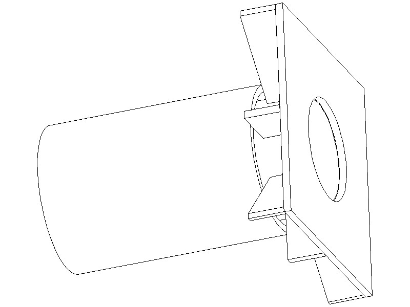

Sekundární vzduch jde kolem těch žeber okolo vnitřní trubky,pak se směšuje uvnitř s dřevoplynem v té venkovní.Mísení je v celém průměru a hoření je prodloužené,navíc se to dá i rotovat. Jen to chce pořádný matroš,teplota se ještě zvýší oproti origo trysce,no name nerez ukapávala . Jako bonus je,že se to nezanáší prachem.

Teplota se na povrchu ocele musí zvýšit, když ji ničím nechladíš. Ocel je nanic. (myšleno v tryskové části)

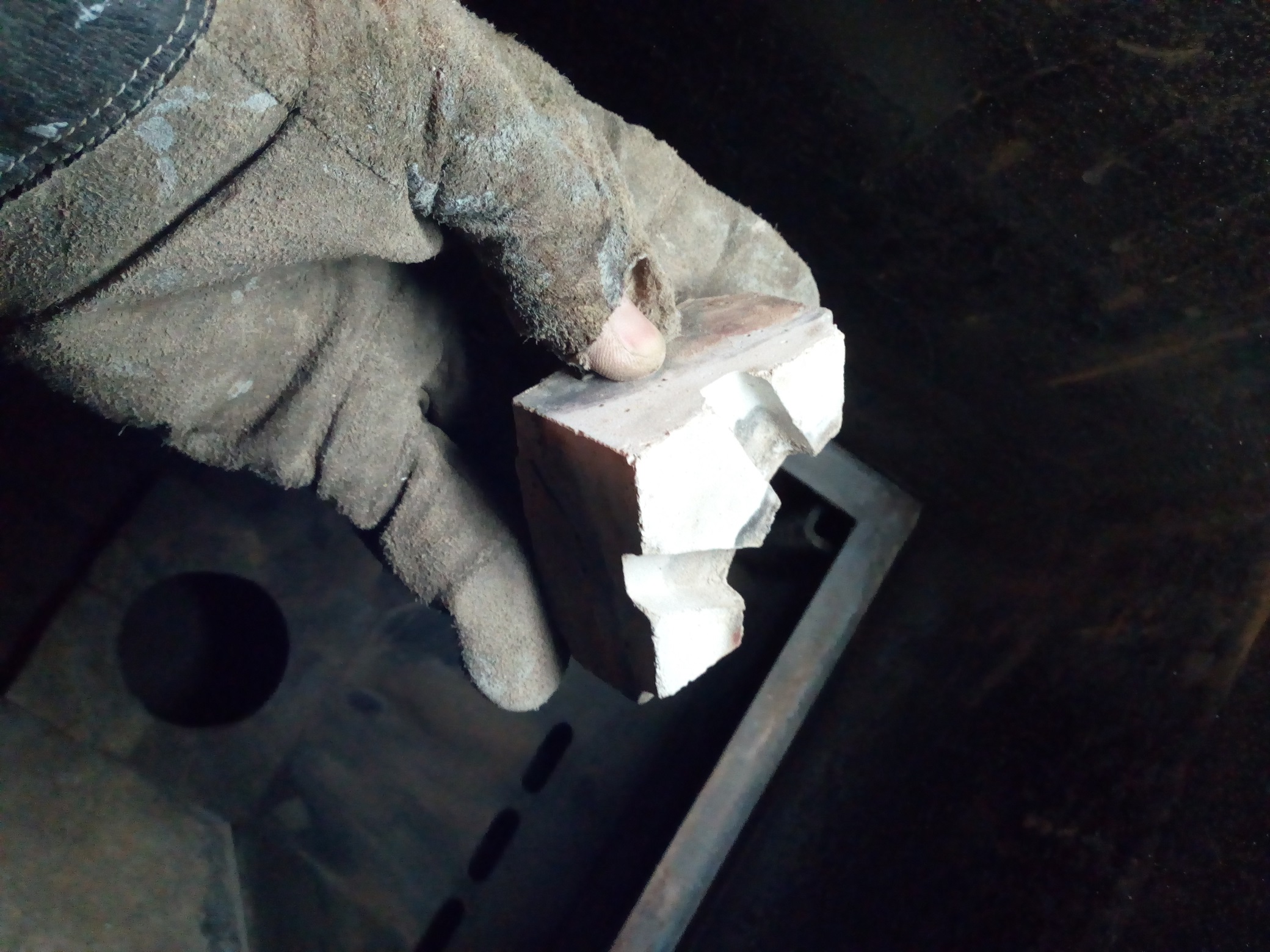

Zdravim panove. Vidim ze se momentalne diskuze stocila k zaruvzrodnym materialum. Mel bych k tomu dotaz.
Mam krb. Ten je uvnitr vylozen predpokladam zarobetonovymi tvarovkami - predpokladam pro to aby se horeniste hodne nahralo coz se skutecne deje. Ze to je zarobeton usuzuji dle rezu (pojivo + kamenivo) a dle toho ze to je odlitek.
No problem ze ze tento material proste nevydrzi a po spaleni cca 15m dreva se zacina drolit a rozpadat. topim stylem rozdelat-prikladat-nedusit a furt pryc (ma to vymenik + aku + barak s naprosto odpornyma ztratama).
A ted ten dotaz: Existuje doopravdy zaruvzdorny material ktery jde odlevat do formy? Pokud ne odlevat aspon nejak obrabet?

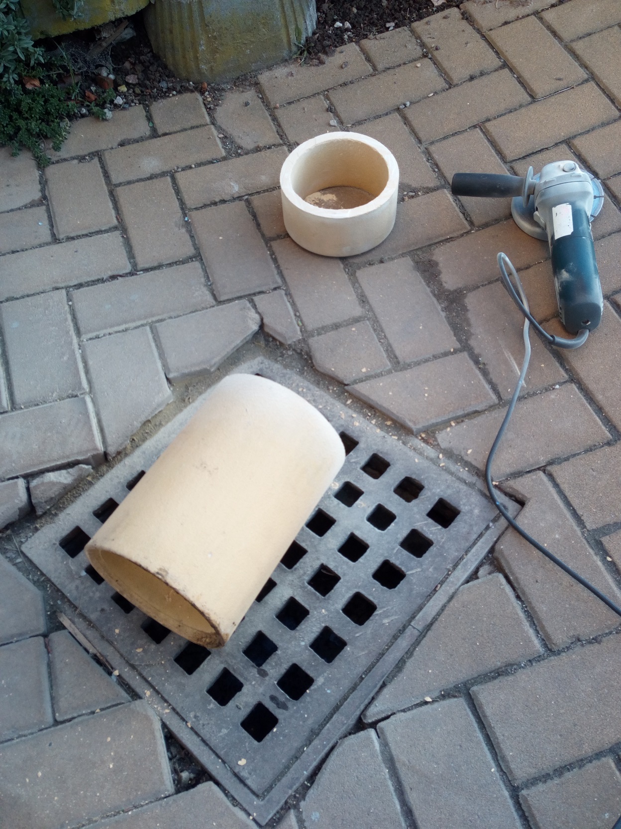

Ještě by šlo vsunout trubkovou tvarovku ze směsi mezi vodní přepážku trysky a dno žárovek a dole v ní vyřezat takové tři klembovité otvory.Přez ně by to dohořívalo vlevo/vpravo/a ke dvířkům.Do zadu né tam je nyní vyústění plynů nahoře v rozích na teplosměnné plochy po stranách kotle. Udělat formu trubky by nebyl problém ,ale to vypalování má své specifika,tak asi nechat na nich: http://www.lac.cz/produkty/zarobetony-z ... 00-80-sic/ .250mm dlouhá tryska by už dokázala spalovat parádně jakékoli výkyvy v tvorbě,když bude do "běla" .Jen to čištění nebude lopatkou jako teď, ale hrablem okolo,nebo ji pokaždé vysunout ven z komory.
>PavelR: ano je jich spousta a právě je potřeba volit kompromis teplota a houževnatost,v sérii to hodně šidí ty vyzdívky.Dobré pojivo je i vodní sklo v určitém procentu.

Marko250: To je prave to nesel jsem hotovej beton v pytlu ale co to vydrzi cca 900/pytel, o vodnim sklu jsem taky cetl, dal hlinitanovy cement jako pojivo ale ten jsem u nas nevidel. Pak sehnat kamenivo samot/korund/karobrundum/ ruzny popilky atp. Pak jakou frakci ... no je to sranda.w
Nevim premyslim jak z toho ven.
luky: odlitek by byl idealni bo bych mohl zachovat stejnej dizajn kterej se me prave libi. (radiusy, drazky ...)
pokud bych to delal z desek tak to bude strasna hokna ale mozna na to taky dojde.

já bych normálně koupil žárobeton v průmyslové keramice v rájci : třeba kambet 1000, když tam zavoláš, rádi ti poradí jakej je do krbu nejlepší. http://www.prumyslova-keramika.cz/data/ ... T_1000.pdf

Ale asi má málokdo vypalovací pec na ty tři fáze,to je asi jednoduchší nechat si to udělat.
Tak a já tu mám další typ jak vylepšit spalování biomasy,po zateplení přikládací komory je v ní nádherně čisto,plech jen svítí šedou barvou i s poklopem.Po cestě z práce mi to nedalo a stavil jsem se do stavebnin pro něco vyhovujícího na prodloužení trysky a pokusu ,jak se to bude chovat.Už z předešlého kotle vím,že prodloužení trysky z žárového materiálu jen zkvalitňuje spalování dřevoplynu z přikládací komory.Jednak má více času na mix se sekundárním vzduchem a jednak je v ní vyšší teplota a spalují se i částice co by jen proletěly a nestihly vyhořet.Našel jsem komínový díl ze šamotu(takže nic moc) o průměru 140mm.Za deset minut z něho byla tryska do kotle a po dalších deseti už byla v kotli i s detaily pro vsunutí kolem svarů průchodu origo trysky.Vývody jsou z ní dva půloblouky o malinko větší ploše než je na vstupu a jejich vzájemná poloha je v úhlu 110°.Opět se prodloužila cesta plynů.Je to samozřejmě jen provizorka a nedivil bych se,kdybych ji zítra ráno našel na kusy i přez to,že jsem ji bral suchou z prodejny(vystavená ) Každopádně to neskutečně zvýšilo teplotu v komoře kolem trysky a rozzářilo origo žárovky v celém objemu na 450°C při 50% výkonu kotle a ventilátor na 3 ze 7 stupňů.
