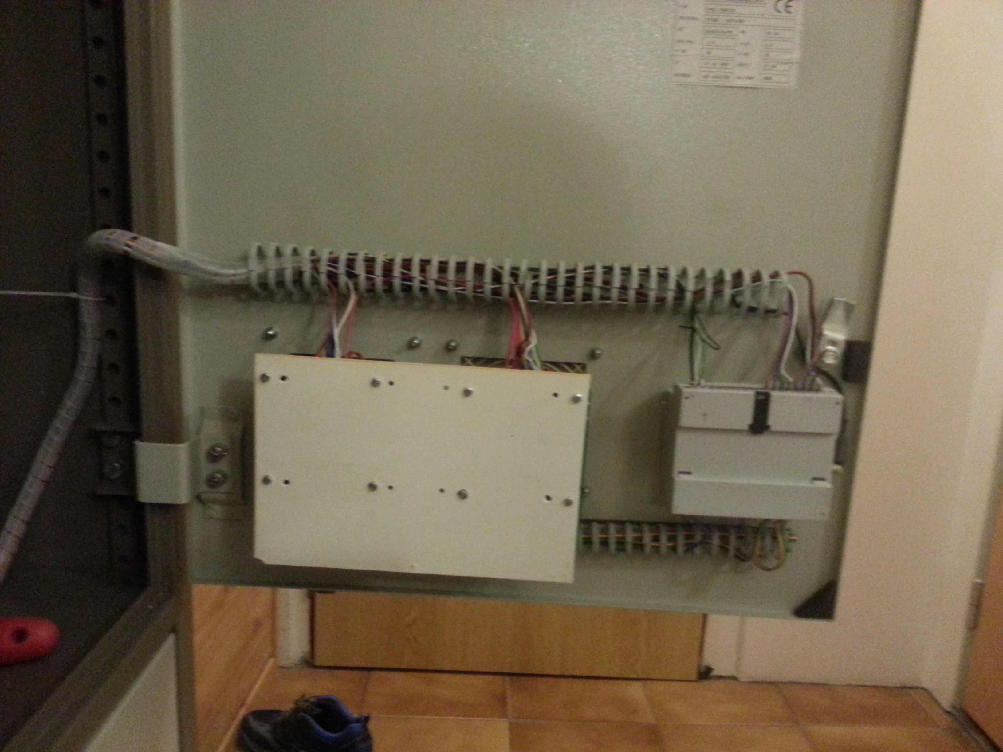

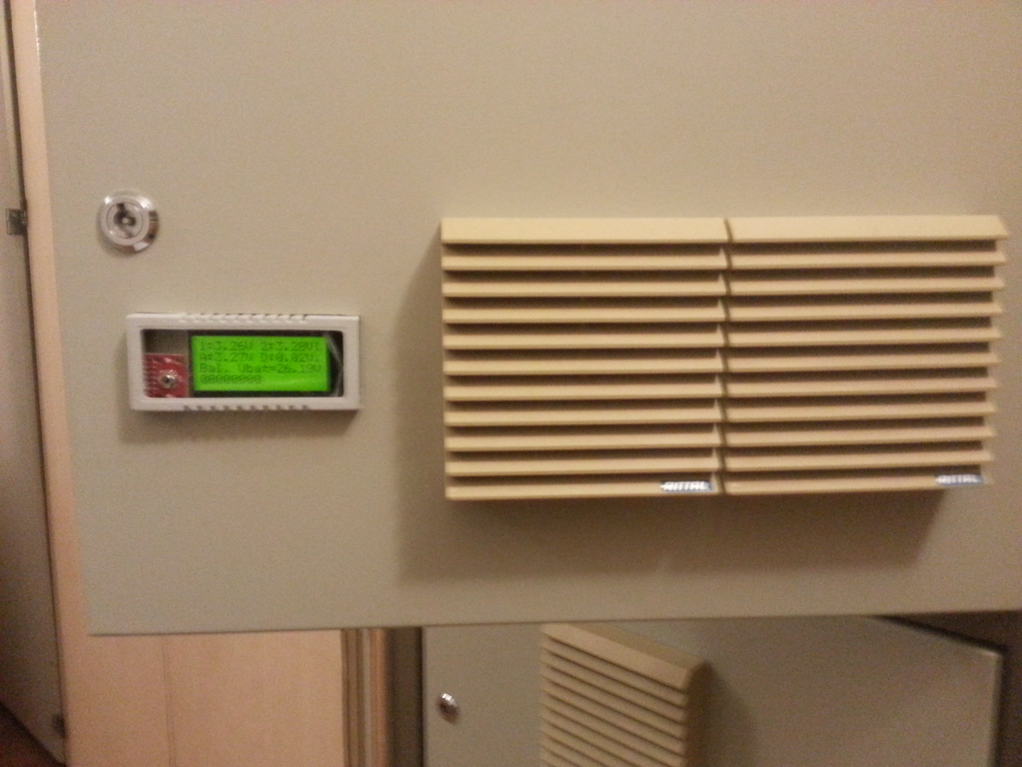

Můstku, hlásím, že tepelné štíty jsou opraveny a větrák je namontován, mohou udeřit vedra, teď to určitě uchladímhonzaL píše:Větrá to dostatečně?? Nikde nevidím aktivní větráky. Já mám vše v komůrce 1.2x0.8m a přemýšlím o aktivním větrání v létě. Zatím se mi to neuvařilo, ale teplota v létě dost vzroste.
O svátku 28.10 jsem se neflákal a tvořil jsem, tady jsou výsledky

Velmy pekna instalacia.
Paci sa mi ked je vsetko v jednom a po ruke a nie poroztrusane kade tade.

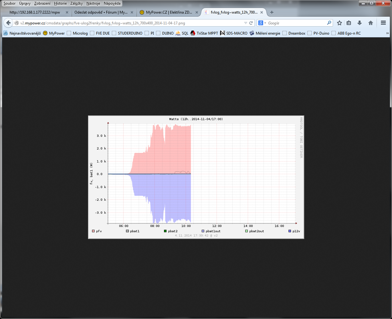

Ahoj všichni
Dnes se mi stala nemilá věc, vypadl my kabel z proudového čidla „amploc“ na měření proudu panelů. Posílal jsem tedy nepravdivá data na mypower. Naštěstí si toho všimnul admin a měření v cca 10:00 hod patrně zastavil. Tímto Filipovi děkuji a ostatním se omlouvám za špatná data z mé FVE. (3kW opravdu ze dvou 230 Wp panelů nevyrábím)
U nás konečně 1 den pěkné počasí po takové době mlh a mraků a mě se zrovna vyvrbí takováhle věc
https://mypower.cz/cmsdata/graphs/fve-ul ... -04-17.png

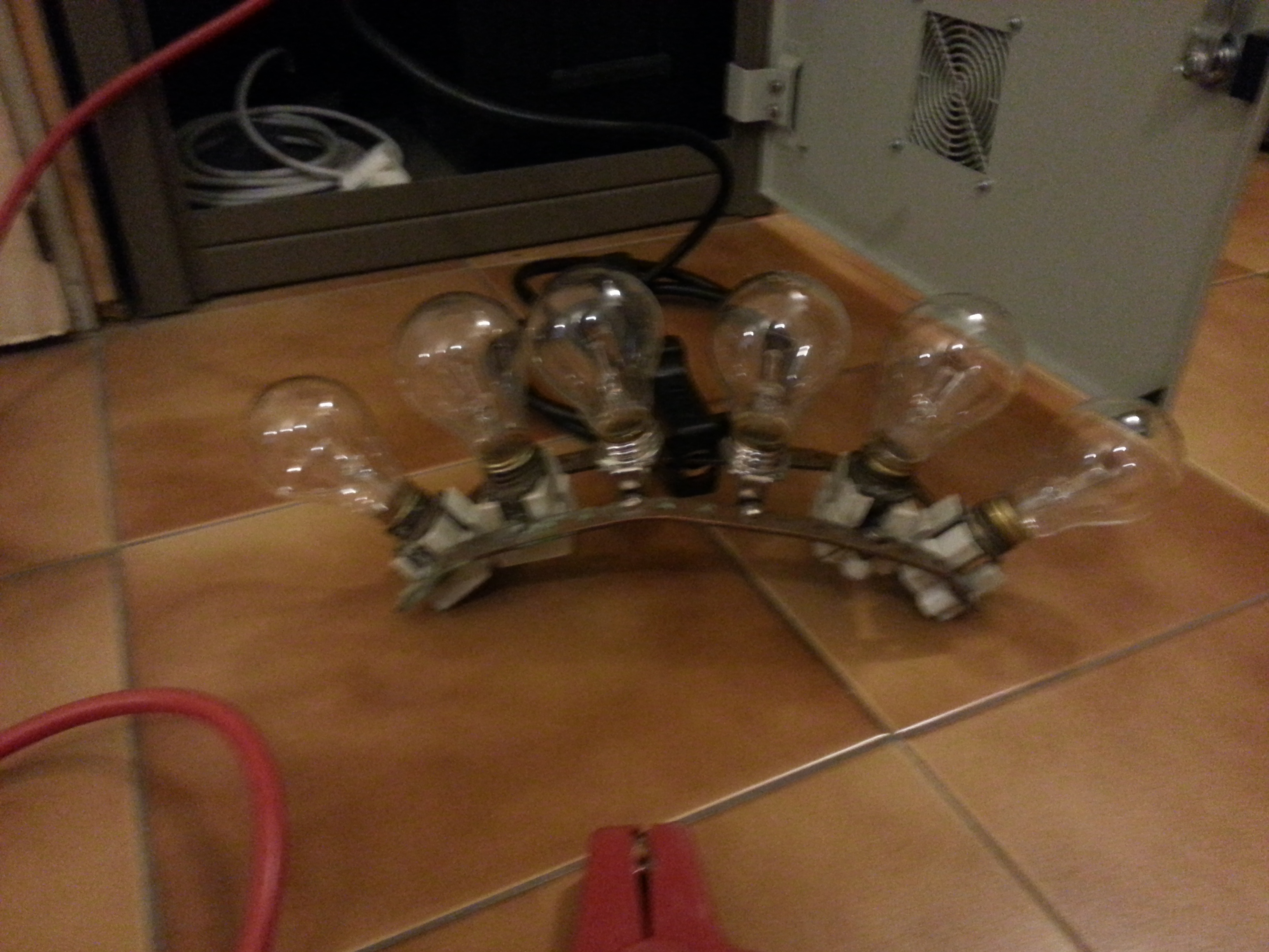

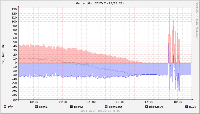

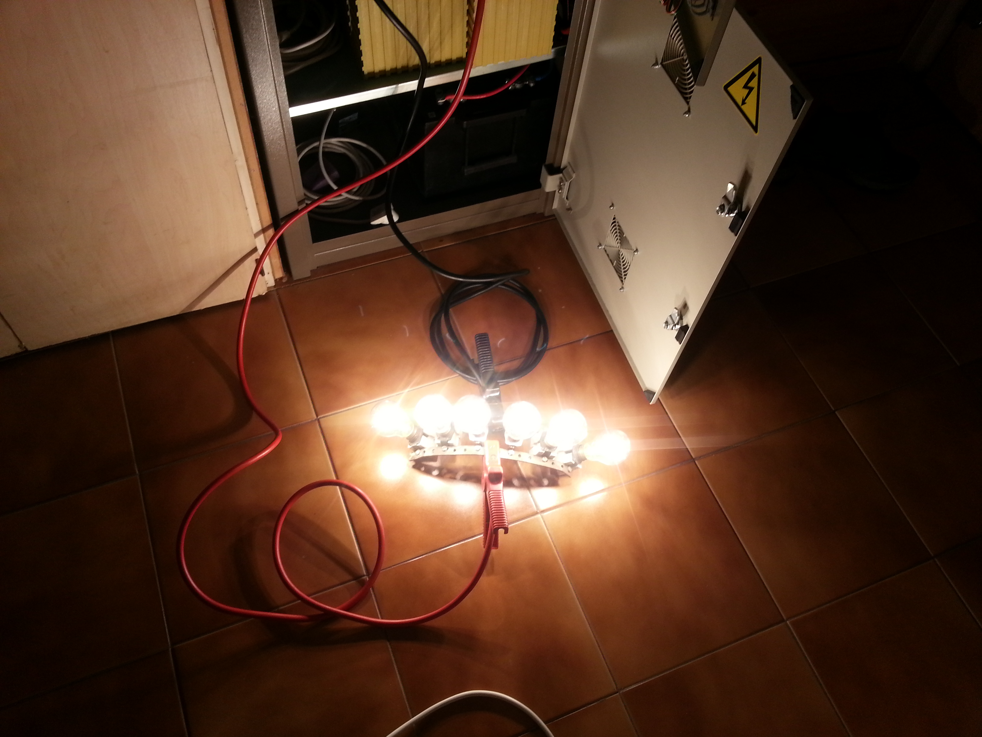

Tak jsem se rozhodl udělat vybíjecí zkoušku mých aku. Chvilku jsem hledal jak to provedu. Nakonec jsem zašel do sklepa pro okurky a uviděl jsem asi 20 let starý vynález na test aku. (Před měsícem jsem udělátor hledal a nic, prostě zmizel
K připojení žárovek jsem v autě objevil startovací kabely.
Takže udělátor je opět v provozu a já zase jdu do sklepa pro ty okurky
A tady je pár foto.
žárovky jsou 24V 3 x 100W a 3 x 60W.
A tady je pár foto.

24V žárovka
Hele Frenky. Ty jsi loni v září prováděl test (pravděpodobně vybíjení 24V baterie, nečetl jsem příliš dozadu) pomocí 24V žárovek...
Já je mám taky, ale ony jsou určeny pro 24V AC. Nenašel jsem ještě odvahu připojit takovou žárovku e na 24V DC, protože myslím že by shořela.
Pokud ty jsi žárovky určené pro střídavý proud použil se stejnosměrným proudem, jak to dopadlo a jak dlouho byly pod napětím? Děkuji.

Zdravím ,Trosecnik píše:Hele Frenky. Ty jsi loni v září prováděl test (pravděpodobně vybíjení 24V baterie, nečetl jsem příliš dozadu) pomocí 24V žárovek...
Ale vážně , obyč Teslovým žárovkám je šumák jestli AC nebo DC

Zdar, no žárovka na AC nebo DC ,sakra tohle už je fakt moc!!!
Trosecnik
Re: 24V žárovka
No to je jasné, že je to čistě odporový spotřebič.
Jenže já od okamžiku kdy jsem ty žárovky našel (rodinný poklad) mám v hlavě představu, že i když 24V AC (což je efektivní hodnota napětí střídavého proudu) je řekněme 0-34V AC (odhad, vycházím poměrově z 0-325V během 0,02sec, neznám parametry standardu 24V AC a výstup trafa neproměřím) tak se při tomto namáhání chladí zcela odlišně, než když je napájíš stabilním napětím (24V) a proudem. Proto předpokládám, že vlákno to dlouho nevydrží a shoří. Když k tomu ještě přidáš toleranci sítě ze které energii primárně odebíráš (+5%)...

Žárovky mají označení 24V 100W a 24V 60W výrobce POLAM Katowice made in Poland. Nikde na nich nic jiného není napsané. Ani Dc či ACTrosecnik píše:Hele Frenky. Ty jsi loni v září prováděl test (pravděpodobně vybíjení 24V baterie, nečetl jsem příliš dozadu) pomocí 24V žárovek...

Běžná žárovka používaná do lamp u strojů. I dnes běžně ke koupi.
https://www.zbozi.cz/vyrobek/zarovka-ph ... DSA_TEST_5
Dokonce se zde nesmí použít úsporky nebo zářivky kvůli stroboskopickému jevu. Soustruh se točí, ale při určitých otáčkách se zdá že stojí. Takže žárovkám zdar.

Zdravím ,Trosecnik píše:No to je jasné, že je to čistě odporový spotřebič.
jelikož žárovka má určitou setrvačnost , narozdíl o zářivek , výbojek i LEDek tak dokáže napěťové AC vlny značně "vyhladit" až do té míry že její produkovaný jas mírně kolísá . Ostatní AC světelné zdroje blikají na 100Hz
Ovšem u starších strojů osazených AC 24V osvětlením bývá kratší životnost těchto žárovek v důsledku dnešního AC napětí v síti 400V 3f , kdežto stroj byl konstruován na tehdejších 380V 3f AC
Pozor na to , dnes v obchodech neprodávají žárovky jako takové , ale průmyslové světelné zdroje nebo tepelné zdroje a setkal sem se i s tepelným zářičem 60W i 100W
