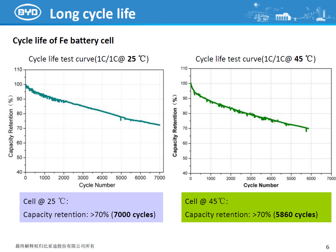

Tej rovnej čiare od 2000 do 5000 vľavo by som veľmi neveril.
Keď sa spýtate pekára, či sú dobré jeho rožky, čo vám odpovie
Kde máme nezávislé testy niekoľkých stoviek bateriek v rozmedzí deklarovanej
životnosti, napr. 10 až 15 r. ? Výrobca nám ich určite nedá, jeho čísla budú vždy
prifarbené jeho subjektívnym pohľadom. Neverím, že niekto z výrobcov je tak
zodpovedný, že by uvádzal vždy to najhoršie meranie z niekoľkých stoviek,
on skor dá na web to najlepšie.
Kto z vás ma doma klimatizované baterky na 25 *C a detektor prúdu,
ktorý ich nad 1C ihneď odpojí ?

Nezávislý test několika stovek baterií, to bych chtěl vidět (kdo ho zaplatí). Ty grafy můžou být reálné ze zrychlených testů, může to být aproximace, může to být klamavá reklama. Mě nezajímá konkrétní počet cyklů, ale to, že výrobce dává 10letou záruku na > 80% při max 1 cyklu denně.
Při správné kapacitě se zřídkakdy překročí 0,4C, natož 1C, takže toho bych se moc nebál. Odvětrávaná místnost v moderním domě už taky není luxus.
Netřeba řešit počet cyklů u LiFePO, třeba řešit rozumné zacházení a dlouhá životnost se dostaví sama. Za 10 let taky může stejná kapacita stát 1/10...

Barevným grafum od výrobce bych nevěřil. Není to dávno co doporučoval nabijet na 4V.
Moje 9 let staré články mají 80 az95%.
Důležité je zabránit degradaci elektrod což se děje pri vysoké teplotě a přetížením nadproudem.
Počet cyklu a zkráceni kapacity není příčina ale důsledek. Pokud uděláte 5000 cyklu 0,1C tak o tom ta baterka ani nebude vědet a bude jak nova.
Stejně tak SOC nehraje velkou roli. To se jen tupě papouskuji poučky platné pro olovo. Podobně se u mnoha výrobku doporučuje baterii vybijet do nuly aby se zabránilo paměťové mu efektu a to i u baterek kde vzniknout nemůže jako je NiMh nebo gelovka. Troufám si tvrdit ze empirickymi zkušenostmi jsme se o LFP dověděli víc než se můžeme dočíst.
Není správně zde opakovat informace stažené bez záruky z netu, obzvláště pokud ma někdo 4 malé články které provozuje rok.
