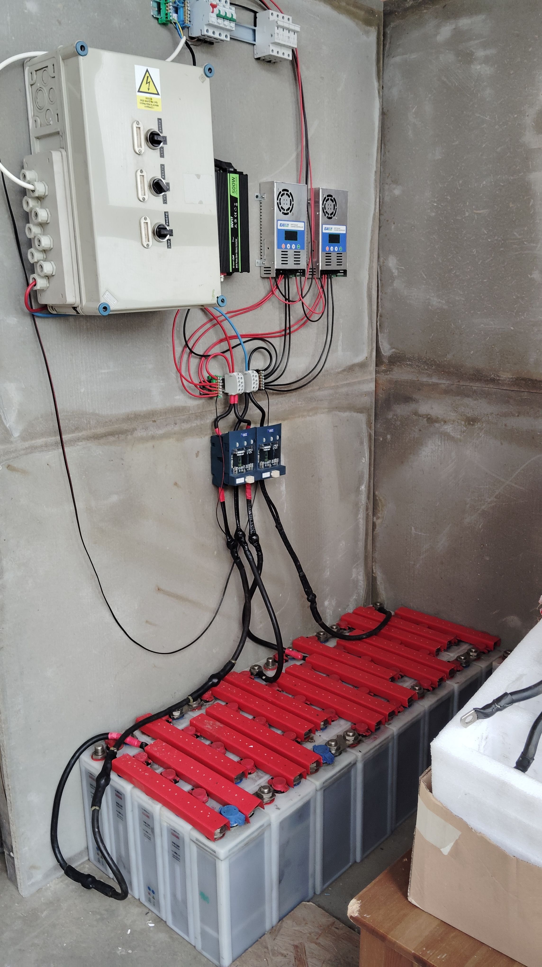

- FíraD
- Příspěvky: 178
- Registrován: pon dub 16, 2018 7:46 pm
- Reputace:23
Re: paralelní spojení NiCd a Li-Ion
Já jsem chvilku provozoval paralelně spojené olovo a li-ion. Abych ale zabránil přelévání energie z lithia do olova, měl jsem to oddělené diodou. Což nelze realizovat pokud máš all in one bednu. Ale vidím že máš zvlášť mppt a měnič. Tak by to šlo. Mppt do nicd , pak dioda a lithium a z toho spotřeba. Jak bude klesat napětí na lithiu, nicd mu pomůže. Při nabíjení to bude opačně. Zrušil jsem to protože jsem se olova zbavil.
- skybor
- Příspěvky: 1523
S tou diodou asi dobrý tip. Díky. Uvidím jak ty NiCd budou fungovat. Já právě uvažoval, že by fungovaly jako takový záchranný padák, po tom co by eventuálně BMS Li-Ion odpojily.
- skybor
- Příspěvky: 1523
