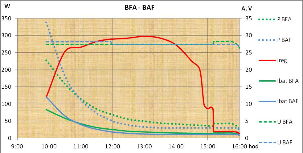

Moje otázky smerujú k tomu, že snáď všetky regulátory sú typu BUM-BUM ( alebo ak si pamätáte na Borisa Beckera - tvrdý smeč, dopad lopty na kurt a hotovo. Po hodine idú ošudení diváci domov - videli veľa fantastických es a málo peknej hry a riternov ).
Je logické, že sa regulátory snažia nabiť čím rýchlejšie, lebo nemajú žiadnu predpoveď oslnenia panelov do konca dňa. Vypožičal som si obrázok zdola z jedného pekného letného dňa:
Ako vidno, na absorpciu bolo ešte dobrých 5 hodín času. Ak by sa presunula na záver dňa, bol by prúd absorpcie menší a tiekol by do odpočinutej batérie, s odstupom času po masívnych prúdoch počas fázy bulk.
Robím to tak, že cez deň nechám pracovať vyťažovač a ručne ho vypnem podvečer, regulátor to dotiahne absorpciou s prúdom pod 1 A. Myslím, že to batérie ocenia, ale nedokážem Vám to.

Nabíjajte BFA !
Viac v pdf.
