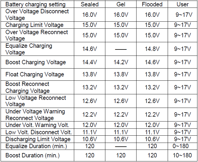

Ahoj,
scháním levný MPPT regulátor pro nabíjení LiFePO v terénu. Bude to 12V připojený na jeden 240Wp panel, takže max 20A. Požadavek je aby to umělo nastavitelné napětí absorbce a float a dobu absorbce (3,45v, 3,4V po dobu 5 min) a co nejnižší cena
Víte o něčem použitelném?

Lenže tento regulátor nemá v nastaveniach dĺžku absorpcie pre LiFePo. Je to ťažko splniteľná podmienka, za málo peňazí menej muziky.
Beriem späť, v nastavení batérie na "USER" by sa to malo dať nastaviť, cez PC.

Ono když tak přemýšlím nad použitím, což je den, až 3 dny, nebo třeba jen půl odpoledne tak ani balancování nepotřebuju. Stačilo by teda, kdyby měl nastavitelné napětí a třeba vypnutelnou absorbci, nebo možnost absorbci a float nastavit schodné napětí.
Našel sem jeden za zajímavou cenu, ale nevím co umí a co neumí. Návod teda moc podrobnej není a typ nevím abych si dohledal bližší info.

Na toho Victrona sem koukal. Ale abych si ho mohl nastavovat, tak potřebuju ještě USB kabel za dalších 800 stovek.
Koukám do návodu toho novýho epsolara a už vypadá použitelně. Má řadu nastavitelnejch parametrů vhodnejch i pro nabíjení LiFePO. Jen moc nechápu co je to to boost nabíjení a jak to deaktivovat.

Re: Jaky levny MPPT regulator napeti?
Ako boost je oznacena horna hranica bulk, po nasom absorpcia. Iny kraj, iny mrav.......

Tak to jo, asi si pak koupím ten epsolar. Přece jen na evpower to nevychází na špatné peníze, kablík je k tomu za stovku a česká záruka se vždy hodí.vlkazajac píše:Ako boost je oznacena horna hranica bulk, po nasom absorpcia. Iny kraj, iny mrav.......
