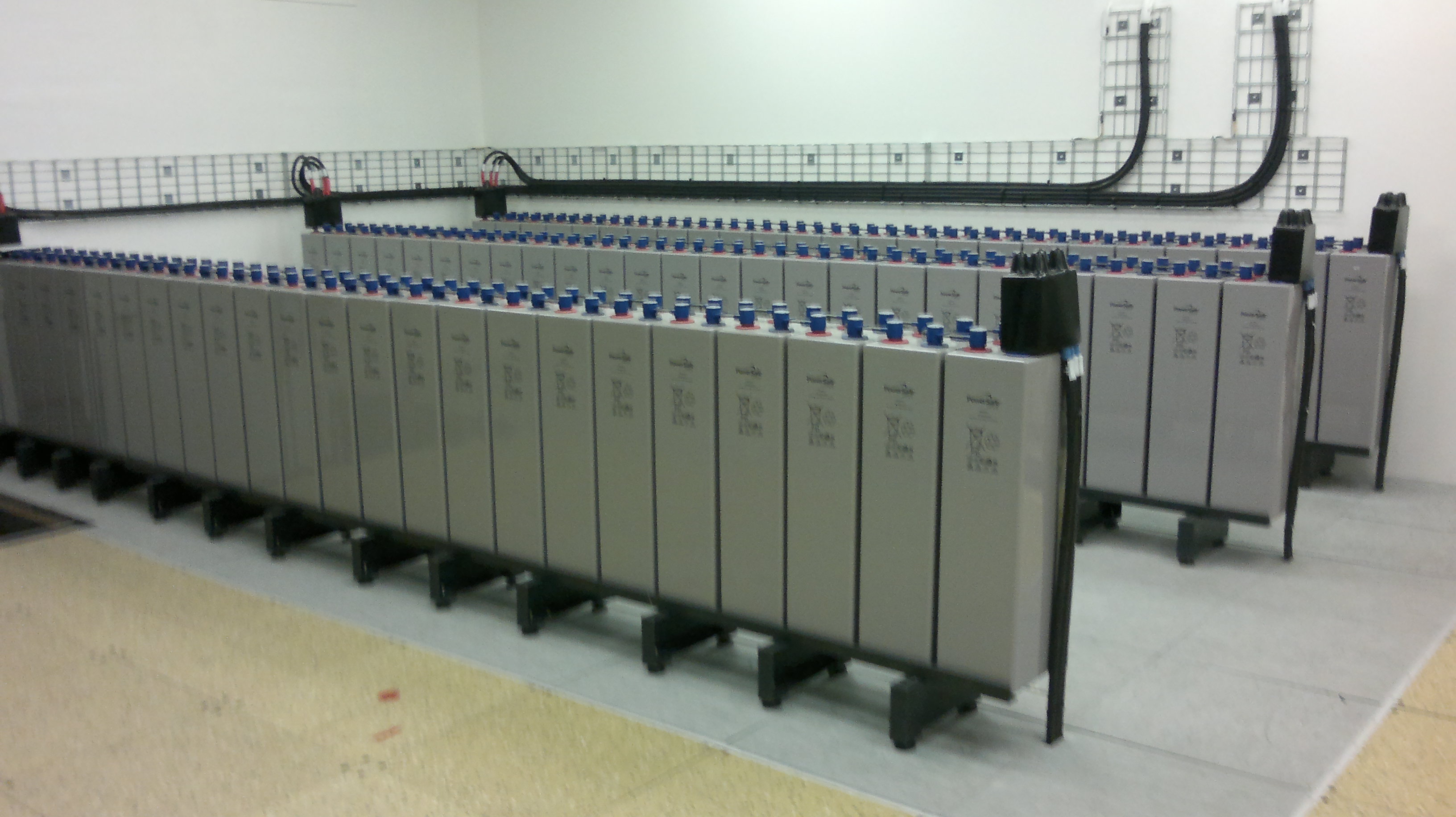

O klasické olovo se člověk asi musí starat, protože elektrolyt působením proudu může ubývat, ale otázkou je jak je to s gelovými bateriemi. V práci používáme OPzV baterie a nevím, že by se o ně nekdo nějak zvlášť staral, zkusím se zeptat kolegů z elektroúdržby, ale je fakt, že jsou používány jako staniční baterie, takže jsou v podstatě udržovány trvale nabité a energie se z nich bere jen v případě výpadku DS a to jen po dobu dokud nenajedou generátory.
K těm kapacitám, na fotce je olovo s kapacitou cca 200 kWh a váhou cca 8,5 tuny a nevím jestli bych něco podobného chtěl mít doma. Jedná se o 2V články PowerSafe 1500 OPzV a jeden váží 120kg. Na druhou stranu když vezmu moji průměrnou spotřebu doma, tak bych na ty baterky vydržel bez dobíjení tak tři neděle a to na elektrice vařím.

To vypadá hezky, ale tady jsou aku hýčkány jen na to aby občas zabraly
Myslím, že s ostrovním provozem to má pramálo společného
Ano o tyto není starost, ale pochybuji, že budou k mání (tedy polovina = 100kWh) za 3k euri staré, nové ani nemá smysl zmiňovat. PapoS se na začátku zamýšlel vlastně nad tím, jestli investovat 500 - 1000e (zbytek dostane ve šrotě) do starších akumulátorů z VZV. Pokud to má kde umístit, jistě ano. To starání kolem si jistě sám osahá a podle toho si udělá obrázek

Rozdíl mezi použitím u nás v práci a ostrovním systémem určitě je. Cenu baterek neznám, ale obávám se, že pár set tisíc baterky stály. Možná budu mít možnost získat 2V články Fiam 500 Ah, které byly provozovány v podobném režimu, pak bych mohl provést nějaké testy, ale asi jejich stav bude poněkud lepší než z VZV, přeci jen zaberou jednou za čas a tak jednou za dva roky se na nich udělá kapacitní zkouška a pak se zase udržují v pohotovosti a nabité.
