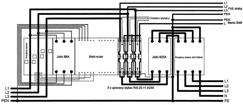

Chci namalovat podrobné schéma zapojení , nejen že to podle toho budu předělávat , také jej pro inspiraci pověsím
na MyPower.cz :yes: .

Re: WATT router
Nový příspěvek od abrams »
co říkáte na tohle ?
Elektronům zdar *cloud*
Chibi v textu vyhrazeny :D
PavelR
Příspěvky: 3550
Registrován: ned led 29, 2012 3:59 pm
Reputace: 265
Lokalita: Žabčice
Výkon panelů [Wp]: 29139
Kapacita baterie [kWh]: 65
Chci prodávat energii: ANO
Re: WATT router
Nový příspěvek od PavelR »
Nejak tomu nerozumim vlevo je DS a v pravo nahore FV? a ten menic jde odkud?
abrams
Příspěvky: 2780
Registrován: ned črc 17, 2011 12:19 pm
Reputace: 427
Lokalita: Brno
Bydliště: Brno
Re: WATT router
Je to návrh zapojení na začátku řetězce v hlavním rozvaděči . Ano , vlevo dole je přípojka DS , vpravo nahoře napojení
FVE 4kWp a pod ní napojení měniče 5 kW . V pravo dole "výstup" na kterém jsou pak jednotlivé domovní jističe .
Samozřejmě že to má pokračování , aktuálně řeším tento úsek insatlace .
Prolezu rozvaděč FVE abych namaloval jeho schéma a schéma instalace u měniče sem také dám :-) .
Zatím to je zapojené obdobně jako na obrázku , jen ještě bez toho Watt routeru .
