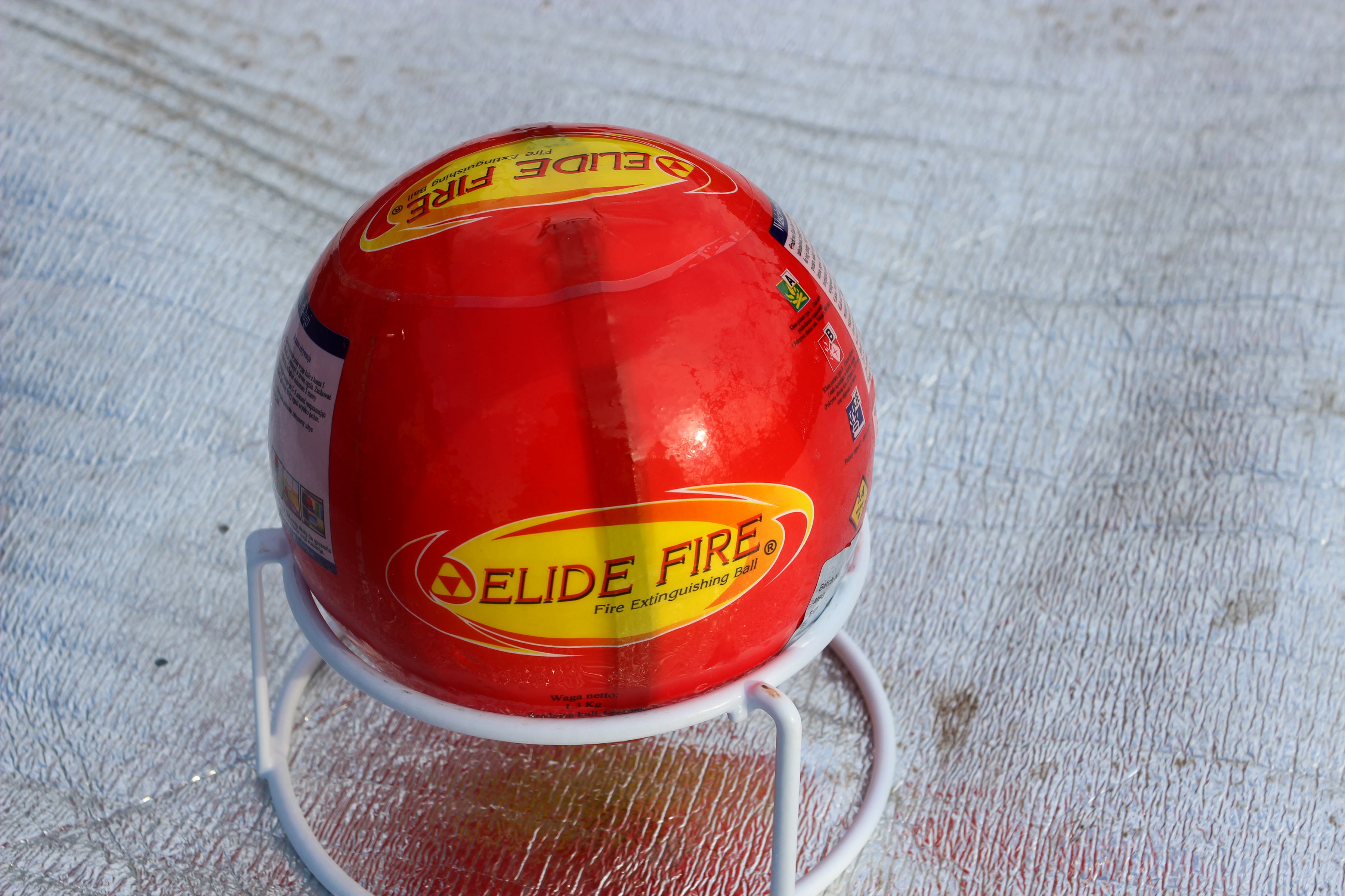

Kde v baterkárni resp. pri nabíjačkách a meničoch umiestniť tento hasiaci prístroj ?
