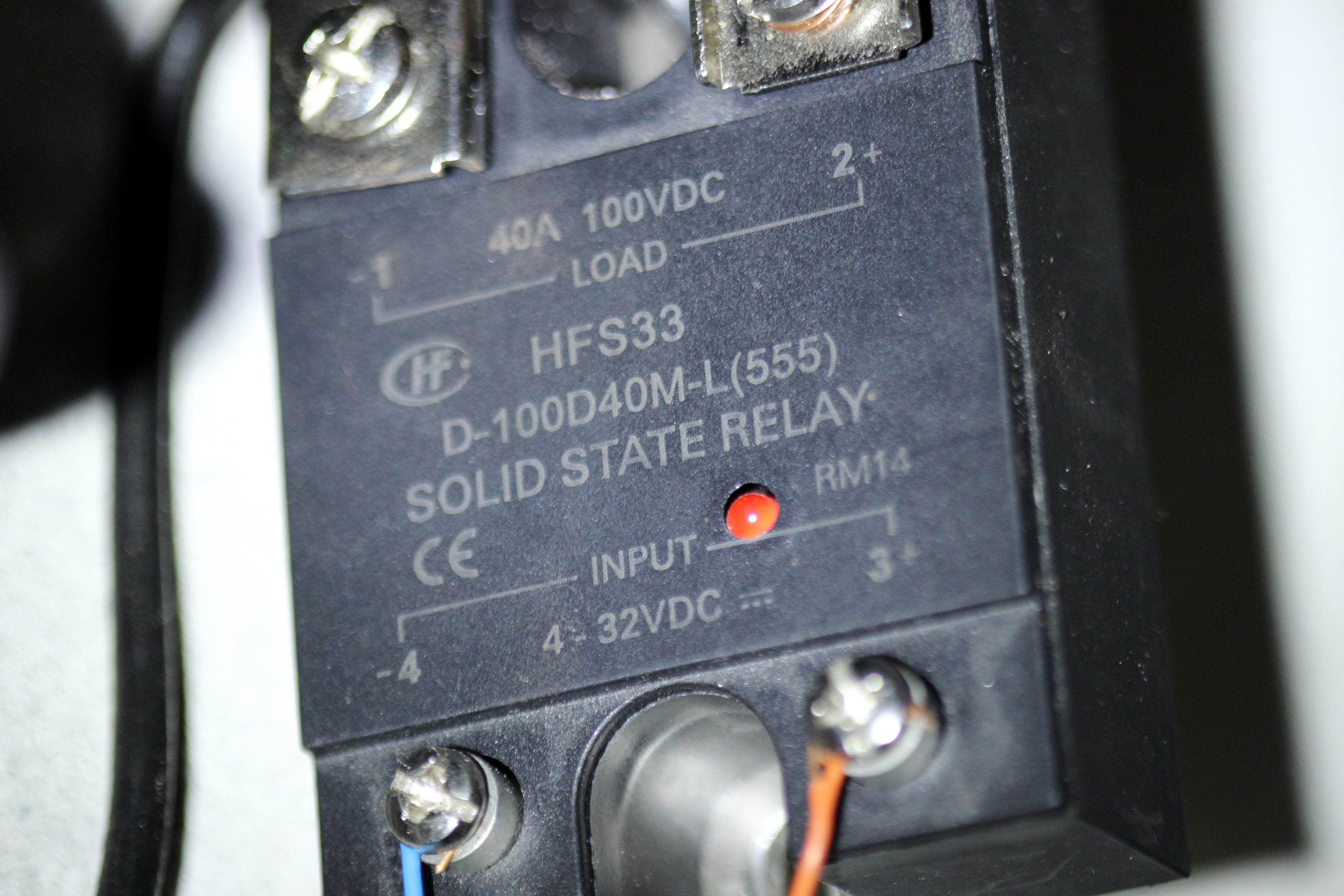

Urobil som si pripájanie ďalšieho stringu na regulátor, v závislosti na prúde, ktorý regulátorom
prechádza. Detekciu prúdu robí amploc a arduino spína SSR relé 100 V DC / 40 A.
Ako mám pripojiť na tom relé + vetvu, ktorá ide z panelov ?
Prívod z panelov na +2 kontakt relé a vstup + vetvy do regulátora na -1 kontakt relé ?

- Příspěvky: 8263
- Reputace: 1043
Jak píšeš, + panelů je na vyšším potenciálu než regulátor. Otázka je jak se ssr chová při opačné polaritě, jestli vede nebo nevede.

Tak som rád, že to funguje. Len neviem koľko možem do toho regulátora pustiť. 600 W ?
Ak vynásobíme 600 * 0.99 * 0.96 = 570 W. 570 / 13.8 = 41.3 A.
Možem pri teplote okolia 11 * C pustiť do 40 A epsolaru tých 41.3 A ?
A potom monitorovať teplotu regulátora a pri 45 * C to odpojiť na pár min. ?
A treba to relé pri 5 A aktívne chladiť ?

Nevím, který je "ten" regulátor, ale výrobci udávají max. výkon panelů v závislosti na napětí, tak mrknout na jeho stránky. Obecně ovšem honit cokoli trvale na maximum není dobrý nápad.rottenkiwi píše:Tak som rád, že to funguje. Len neviem koľko možem do toho regulátora pustiť. 600 W ?
