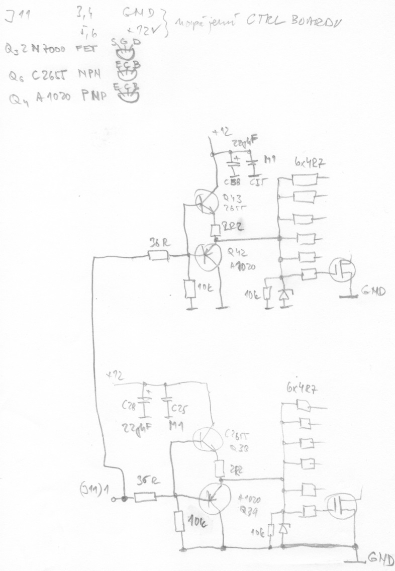

Jenom pracovní malůvka v tužce bez štábní kultury....kodl69 píše:celkem by mě zajímalo, jak mají provedený ty budiče, hlavně high side, nebyl by aspoň náčrtek schématu?
Ty vstupy vedou do řídicí jednotky, která je nahusto v SMD a k jejímu rozkreslení by bylo nutné jí rozebrat. Čtyřka pin bude asi nábojová pumpa napájení. Jsou tam dva mosty paralelně propojené na výstupu až magneticky na jádru společného trafa. Čili 8 větví po šesti fetech. Každý můstek má svůj filtr 4x 6G8/63V plus nějaká keramika, svou pojistku 8x20A paralelně a své vedení až ke vstupnímu terminálu. Z jednoho z můstků je společně napájen přes samostatné jištění 7,5A pomocný step-down měnič 48/12V pro budiče, řídicí kartu, relátka a ventilátory. Na schématu nejsou zakresleny odrušovací obvody (dioda, dvě keramiky a odpor) na středních bodech můstku. Nejsou také zakresleny obvody pro měření teploty a řízení DC ventilátorů.

celkem zajímavý, jestli to dobře chápu, tak high side má obrácenou logiku, tj. pokud je napětí mezi 10 a 2 (1 a 2), tak je horní část můstku zavřená, takže přerušení tohoto z řídící jednotky způsobí otevření horní i dolní větve... vývod 4 by měl být připojen někam na napětí 12-15V, možná je přímo na 12V.
Z mýho pohledu ze staré školy jsou ty součástky nedostatečně dimenzovaný - tranzistory 2sc2655 s Hfe 40 a max proudem 1A do paralelně 6x4R7 a za tím fety se značnou kapacitou asi nebude moc ostrý spínání (ale aspoň jim to tolik neruší a fety neumřou na du/dt) ale číňan chodil jistě do jiné školy.

Vývod 4 asi nebude připojen přímo na 12V. Jednak by bylo podstatně jednodušší jej připojit na +12V přímo na power boardu, jelikož pomocný napájecí zdroj 12V je v těsné blízkosti obvodů horní části můstku a za druhé si myslím, že na řídicí desce bude asi nějaký spínací tranzistor, který pin 4 k napájení připojuje jen ve stavu, kdy je spuštěn invertor. Pokud je invertor vypnutý (provoz na DS), pak asi drží horní větve ve vypnutém stavu odpory M1 přes PNP tranzistory (chybně označené jako A2010 - správně má být A1020 - bohužel admin zakázal editaci, s chybami je to pro něj asi lepší).
