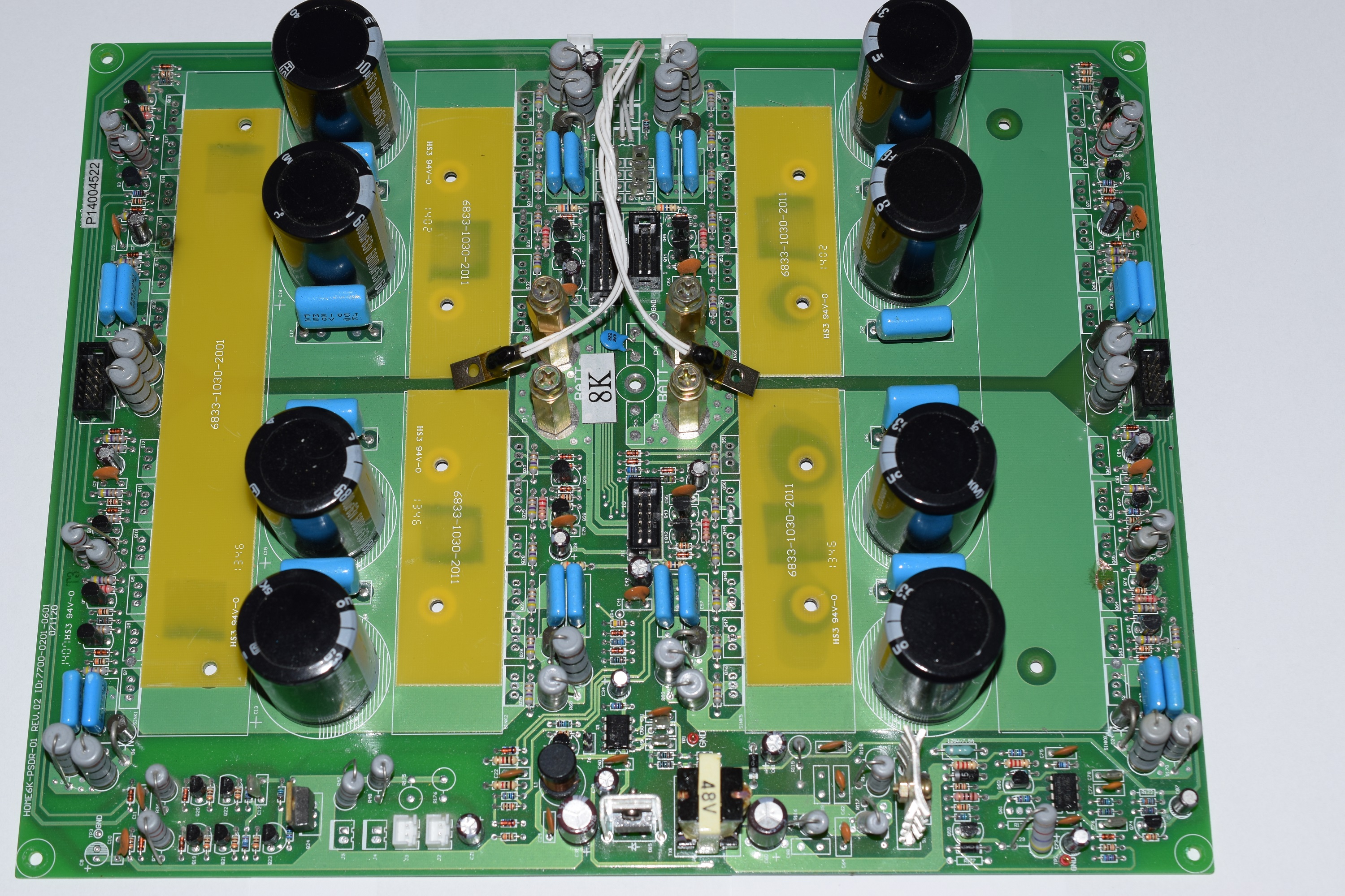

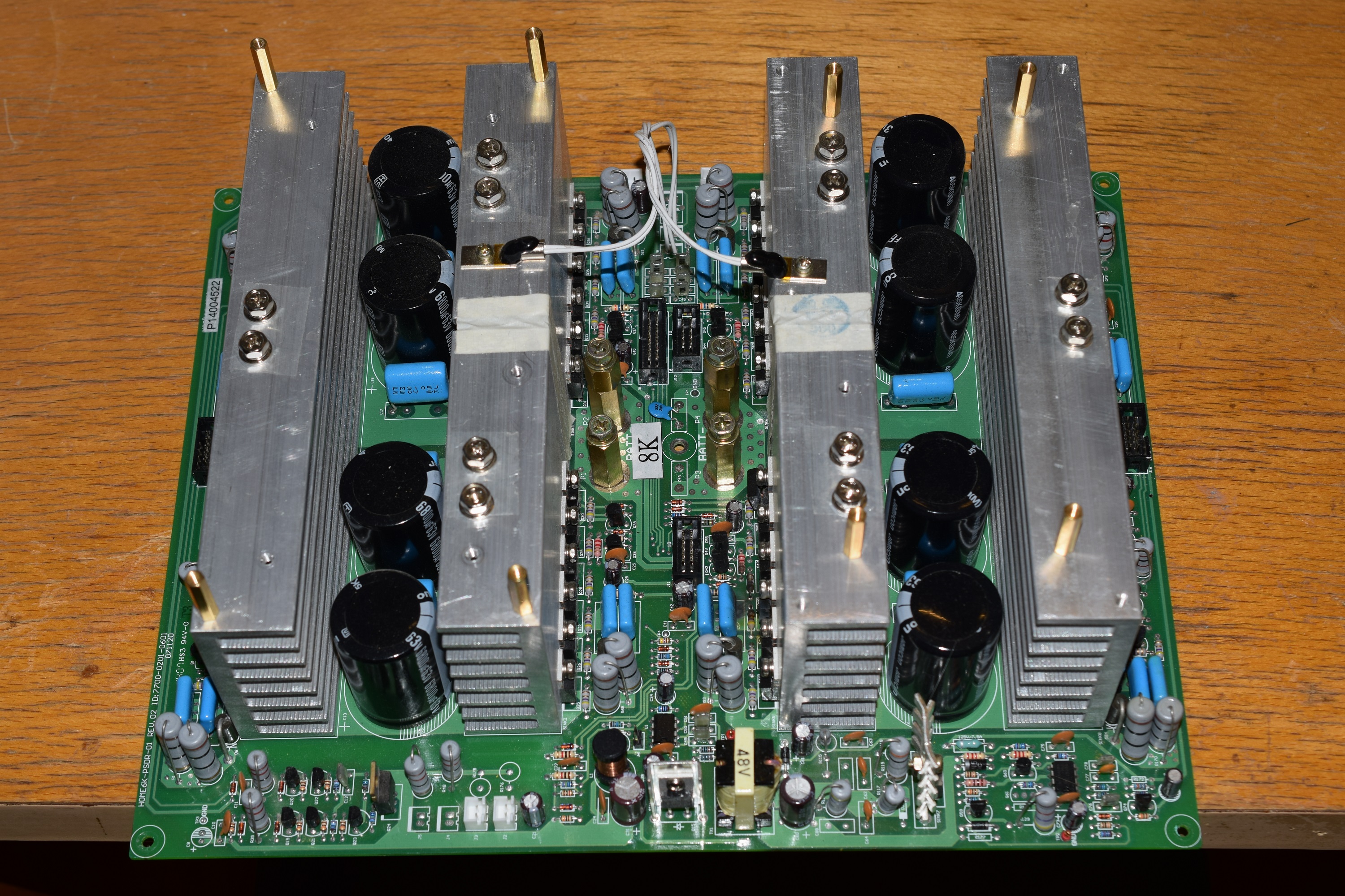

Nepokoušel se někdo z fóra opravovat tento měnič? Jedná se o 48V 8kW UPS se solárním dobíjením. Docela by mi pomohlo schéma výkonové desky s hodnotami. Originální zapojení obsahuje 48 kusů IRF3808, které jsou pravděpodobně po smrti. Některé kusy s sebou vzaly do polovodičového nebe i budiče. Dílo zkázy zastavila až 200A pojistka před střídačem. Pár součástek je odpařených a tak by se mi hodily informace o jejich původních hodnotách. Pokud je někdo ochoten poskytnout nějaké podrobnější informace k tomuto modelu, nebo mne nasměrovat k jejich zdroji, byl bych mu vděčný.

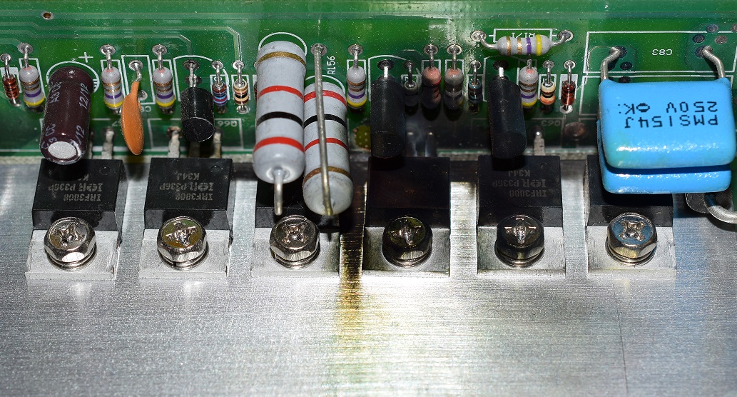

to kybos: určitě jsou to IRF3808? Pokud se dobře dívám na datasheet, jsou jenom na 75V, to by muselo být extrémě dobře udělaný potlačení špiček při vypnutí fetu, a to u číny asi nebylo... Na takovým místě bych předpokládal fety na 150V nebo 200V, třeba STP75NF20, navíc 12ks 100A fetů paralelně je celkem síla, asi nebylo úplně dokonale zvládnutý buzení, ono nabíjet cca 100nF kapacitu ve vstupech fetů asi není jenom tak, tak jich naplácali vagón, aby to ztrátový teplo někam mohli udat - ale to jsou jenom dohady.

Typ je jistý, většina kusů zůstala mechanicky pohromadě, explodovalo jen pár exemplářů. Napěťová rezerva je velice malá, cílem bylo asi dosáhnout nízkého odporu v sepnutém stavu a současně nízkého náboje hradla při nízké ceně. Odnesla to bezpečnost. Budiče nejsou integrované, jako u Powerjacku ale skládané z komplementárních tranzistorů. Možná to způsobil jeden mimotolerantní kus, pochybuji o tom, že fety před osazením ve výrobě měří. Vyměním je za IRFB4110, které budou mít při stejném náboji hradla větší závěrné napětí a nižší odpor v sepnutém stavu. Z hlediska topologie jsou to vlastně dva výkonové stupně (podobné jako u Powerjacku) zapojené paraleně ale tak, že každý má svoje vinutí na společném jádře trafa.kodl69 píše:to kybos: určitě jsou to IRF3808?

Myslím, že rozdíl je zjevný už na první pohled. Když srovnám 8kW Powerjack s PIP8048LC, tak vidím rozdíl minimálně o dvě třídy. Mechanické zpracování je u PIP8048LC výrazně lepší. Co se týče výkonového dimenzování, má PIP8048LC dvojnásobek výkonových fetů, dvojnásobek chladící plochy, trojnásobek ventilátorů a o polovinu větší trafo na stejný udávaný výkon. Používám o stupeň slabší model PIP6048LC již přes dva roky v režimu UPS, kdy v zimním období přepne mezi distribuční sítí a fotovoltaikou i několikrát za den a funguje bez problému. Takový režim použitý s čínským Powerjackem znamená jeho jistou likvidaci během několika dnů, ne-li hned při prvním přepnutí. Rozdíl mezi PIP8048LC a PIP6048LC je v podstatě jen v počtu fetů a v transformátoru. Výkonové desky jsou shodné, jen PIP6048LC má osazeno o 8 fetů méně.gupa píše: Furt píšou, že Taiwan je kvalita jiná než Čína, ale vidím, že kecaj.

Zdravím, tak fety na 75V na měnič 48V je opravdu málo, i na 100V je to celkem riziko když jsou velké špičky, jeden měnič Power Star na 48V jsem opravoval a musel jsem zajistit, aby špičky nebyli vyšší jak cca 80V a zatím jede bez problémů. U Victronů jsou fety na 75V u měničů na 12V, u 24V měničů dávají fety na 100V, u verzí na 48V jsem neviděl na vlastní očí, ale myslím si, že tam budou fety na 200V. U Studerů nevím jak to mají nadimenzované, ale asi podobně jak Victron, ale oni dávají daleko více fetů paralelně.

Generátor střídy je společný. Pak je signál rozdělen na dva samostatné můstky 4x6 fetů a každý z těchto můstků má své samostatné primární vinutí na společném dvousloupkovém trafu. Výkonově i prostorově je polovodičová část asi jako dva Powerjacky.kodl69 píše:tak tomu nerozumím, to jsou jako dva můstky, 4x6tranzistorů paralelně, a každej má svoje vinutí trafa?

Odstrojil jsem fety. Skóre 32:16 (vadných:přeživších)
Budu muset pokračovat, 15 budičů nepřežilo.

Taky jsem takhle měnil hafec MOSFETů a u jednoho měniče destrukce nastala po proražení stabilizátoru a nebo spíš tranzistoru, který napájel stabilizovaným napětím 12V budiče MOSFETů. A jelikož se čong v rámci úspor nezatěžuje s ochranama kolem GATE, tak si dovedete představit co se dělo. Mrkni i na tuhle část. Samozřejmě nejdřív ze všeho elyty v napájení okolo budičů.
