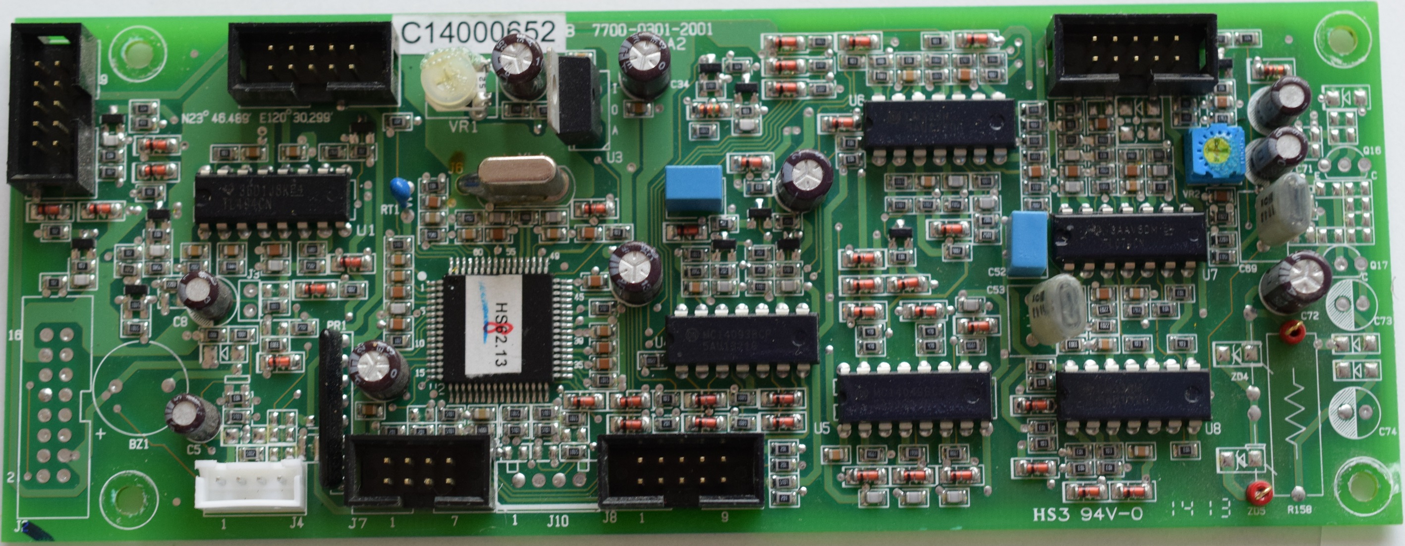

Můj záměr byl prohlédnout si průběhy řídicích signálů pro spínání fetů, ale kontrolér se mnou nechce spolupracovat.
Poznává někdo tuto řídicí desku? Předpokládám, že to není žádný z univerzálních kontrolerů pro invertory, přesto bych se rád ujistil, že neobjevuji Ameriku. Třeba ji někdo z místních ostřílených hochů pozná. Povšimnul jsem si v levém horním rohu na desce GPS souřadnic (podle googlu je to nějaká výrobna mezi poli na Thaj-wanu) a tak nějak tuším, že by ta deska mohla být na těchto souřadnicích vyrobena. Je na mé poměry příliš chytrá a nechce se nechat jednoduše obelstít.
Po startu a selftestu vyhlásí chybu a žádné řídicí signály negeneruje.
Vysvěltluji si to tak, že buď poznala, že jsem jí sebral jeden celý můstek a nebo jí chybí trafo (po nagenerování startovací sekvence se neobjevuje reakce na výstupu - chybí výstupní napětí pro AVR).
Originální trafo má převod 2x25V/230V a je podle měření vpořádku, vinutí jsou vzájemně izolovaná a závitový zkrat s vysokou pravděpodobností také nemá (dle spotřeby naprázdno).
Napadla mne taková kulišárna, jak tu řídicí jednotku obelstít. Podstrčit jí malé trafíčko 220/24V 2W pro signální žárovky. V případě nějakého chybného řízení by se tak díky řádově většímu vnitřnímu odporu nemusely hned odpařovat fety a na zavedení napěťové zpětné vazby do řídicí jednotky by to mohlo stačit.
Co na to místní borci?
Má někdo lepší nápad?

Řídící desku se mi podařilo obelstít i tím že jsem použil dvě trafa 220/24V a 24/220V a tím simuloval napětí na výstupu a měnič se rozjel. Nakonec jsem to z časových důvodů odložil. Uvažoval jsem i o tom že tam dám tu universální řídící desku, jen ta asi nemá funkci nabíječky. A já teď nepotřebuji měnič, ale nabíječku. Ale asi tu univerzální desku objednám a otestuji ji, je možné že je načutnutý nějaký budič a tak bych ho mohl odhalit.
Nebo na test místo řídící desky použít třeba arduino a tím generovat řídící signály mostů např:
http://www.bristolwatch.com/ele/arduino ... verter.htm
Nemám ani osciloskop

Tak vidím, že tento postup nebudu moci uplatnit. Zapomněl jsem totiž na ten výstupní filtr (díky za odkaz). 8kW střídač tam má 20uF a to by 2W trafo neutáhlo. Poslední dvě desky, do kterých jsem ještě nezasahoval (rele board a control board) chci ponechat bez zásahu jako zadní vrátka pro případné uplatnění reklamace, kdyby se oprava nezdařila. Jsou pájené na vlně a ruční zásah při odstranění filtru by byl znát. Nevím, jak dokonale se výstupní napětí sleduje na control boardu. Zda kontrolují jen amplitudu špičkovým usměrňovačem nebo i průběh napětí a jeho frekvenci a fázi. Vzhledem k tomu, že se frekvence výstupního napětí zobrazuje na displeji a střídač je schopen pracovat v režimu UPS, kdy se dokáže přepnout na baterie a zpět bez rázů, tak předpokládám, že sledování výstupního napětí bude podrobnější, aby se byl schopen přifázovat. Nevím tedy, zda to řídicí jednotka nevyhodnotí jako chybu, když výstupní napětí (vnucené zvenku) bude třeba v protifázi oproti generovanému průběhu. Ve výrobním podniku na to musí mít nějakou testovací metodu, aby ověřili funkčnost jednotlivých desek před sestavením. Na řídicí desce je jeden nezapojený osmipinový konektor, ten by mohl sloužit jako testovací. Mohl by to být ale také konektor pro "green" provoz, který je jako "option" a není v tomto kusu využit. Jsou tam ještě dva neosazené konektory, které by také mohly sloužit jako "option" příslušenství (start generátoru...). Vzhledem k tomu, že jsou na desce vyvedeny měřicí body (smyčka na zachycení sondy), může být testovací procedura i jednodušší. Třeba jen stačí strčit do konektorů nějaké testovací propojky, přivést napájení a test může začít. O tom lze teď jen spekulovat, výrobce tyto informace tají.
Na výkonové desce jsem našel jen jedinou propojku, která je v oblasti pomocného napájecího zdroje a jejíž význam jsem dosud nedohalil.
Chybí mi metodika testu výkonové desky. Asi jsem odsouzen k tomu, že budu muset nasadit metody zpětného inženýrství trochu masivněji a vykreslit větší část obvodů desky, abych byl schopen pochopit jejich funkci. Metody pokus-omyl v této fázi selhávají a jsou ve výsledku poměrně drahé. Budu muset nějak nasimulovat výstupy řídicí desky. Předpokládám, že to nebude tak jednoduché jako u odkazu s arduinem, jelikož u těchto výkonů bude nutno relativně precizně řešit i "dead time", jelikož jinak by asi docházelo k velkým ztrátám při přepínání, pokud by to spínače bez "dead time" vůbec ustály. Teď ani nevím, zda to řeší řídicí deska nebo budič. Obvody budiče jsou totiž asymetrické. Vybíjení gate (zavírání spinače ) je řešeno přes odpor 4,7 ohmu (pro každý gate samostatně) a pro nabíjení (otevírání spinače) je k němu do série zařazen ještě odpor 2,2 ohmu (pro šest spinačů společně), což by mohlo zajistit určitý "dead time", pokud se nabíjí a vybíjí stejná kapacita hradla.

Druhý pokus jsem provedl s 2W trafem. Podle předpokladů trafo svým výkonem nebylo schopno protlačit energii přes výstupní kapacitní filtr. Střídač nebyl schopen nastartovat, rozsvítil ledku selhání střídače a ukončil činnost.
Před třetím pokusem jsem důsledně vykreslil celé schéma výkonové části (kromě pomocného měniče 48/12V, který funguje), zkontroloval všechny součástky, vypsal jejich hodnoty do schématu. Jeden můstek jsem osadil jen čtyřmi fety a druhý čtyřmi šesticemi fetů (plné osazení). Bez řídicí jednotky jsem samotnou výkonovou desku staticky otestoval pod napětím, zda se dají všechny větve obou můstků spolehlivě vypnout. Připravil jsem si pro test měkčí trafo (0,25kW) ale dostatečně výkonné na to aby utáhlo výstupní filtr, abych zase neabsolvoval ohňostroj v plné parádě. Napájení jsem zajistil z laboratorního zdroje s nastavitelným proudovým omezením s napětím na spodní přípustné hranici pro bateriový provoz. V prvním kroku jsem před startem střídače zkontroloval pomocný měnič 48/12V, který napájí řídicí desku a budiče - vše bylo dle očekávání v pořádku. Trafo jsem připojil na plně osazený můstek vybavený originálními chladiči, neboť jsem měl obavy, že by nárazový proud trafa při startu střídače mohl nekontrolovaně přehřát můstek ze čtyř fetů bez chlazení. Pro testování jsem připojil řízení i napájení na oba můstky a ten odlehčený jsem nechal bez zátěže jako obětního beránka v případě chybného řízení řadiče. Z bezpečnostních důvodů jsem nastavil proudový limit zdroje na 0,5A a nastartoval střídač.
Odstartoval jsem třetí pokus. Startovací proud byl větší než proudový limit zdroje a ten poslušně vypnul. Zvedl jsem tedy proudový limit na 2A, což se mi zdálo být pro 120A fety ještě dostatečně bezpečné. Nastartoval jsem střídač znovu.
Krátce po startu se ozvalo tiché prsknutí a řadič oznámil chybu. Vypnul jsem zdroj a začal postupně měřit výkonové prvky střídače. Našel jsem zkratovanou jednu z kladných větví plně osazeného můstku. Postupně jsem celou větev rozebral a našel jeden zkratovaný fet IRF4110 a přerušený odpor 4R7 v hradle. Nahradil jsem poškozené díly za nové a smontoval vše zpět do výchozího stavu. A následně odložil na pohřebiště minimálně do doby, než přijdu na nějakou účinnější a bezpečnější metodu oživování. Mnoho pokusů už asi nemám, plošný spoj už asi nevydrží další výměny fetů.
Teď je právě ta situace, kdy munice je vystřílená a flinta letí do žita.
