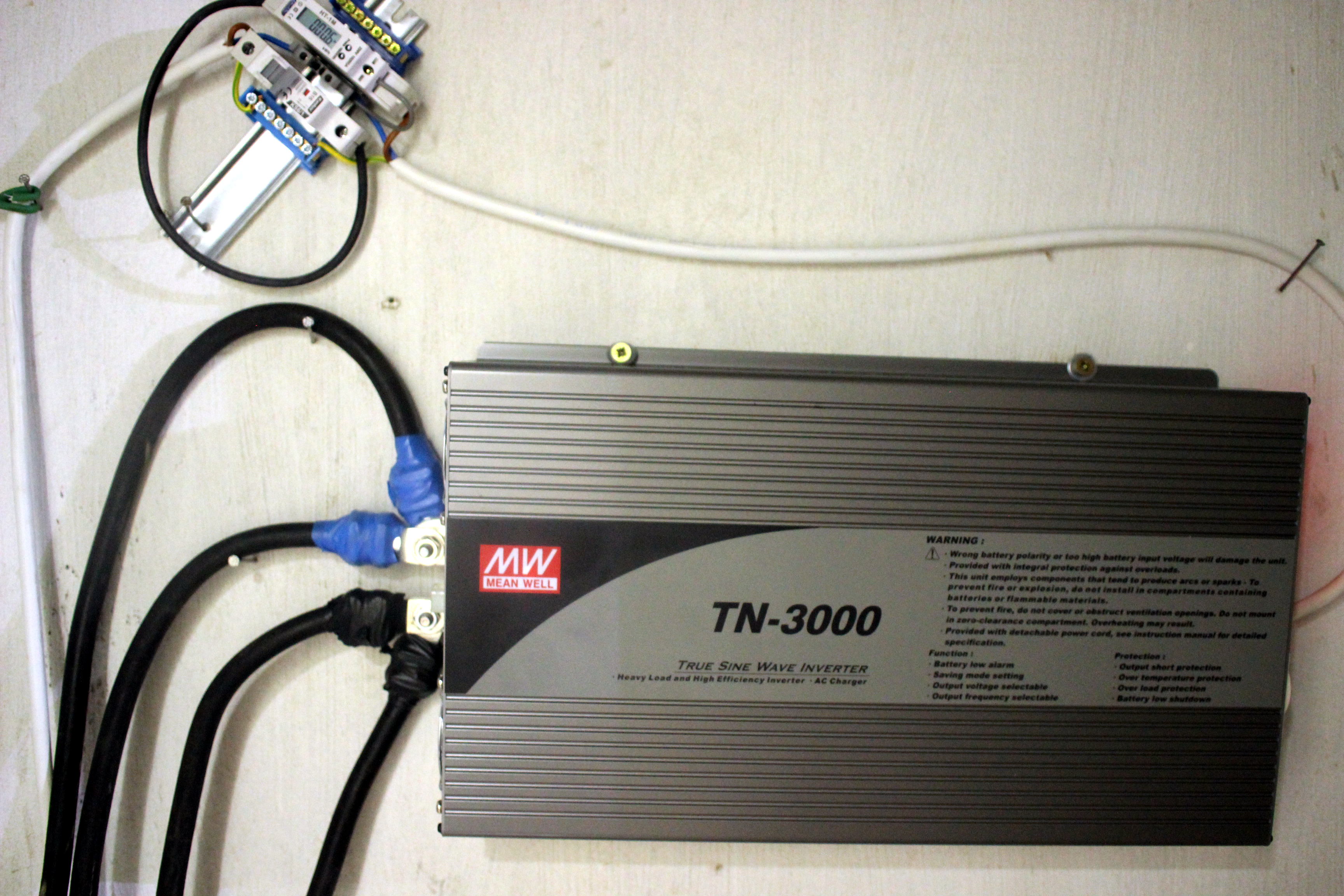

Chcel by som spresniť meranie SOC Pb bateriek a neviem nájsť k tomu nejaký
hodnoverný materiál na nete.
Ak mám približne symetrický vstup aj výstup, tak SOC je OK.
Ale ak sú baterky zaťažené v priebehu týždňa len prúdmi rádove v jednotkách A
a sú prevažne v absorbcii a neskor vo floate, tak SOC rastie.
Akú časť náboja započítať do SOC, ak sú napr. baterky v absorbcii
od 14.3 do 14.8 V 2 resp. 4 hodiny ?
Koľko % ide do bateriek a koľko sa mení na teplo resp. na rozklad elektrolytu ?
AKo tam ešte započítať teplotu ? Len šiftnúť počítanie od vyššieho napatia
pri nižšej teplote ?
- Příspěvky: 5451
- Reputace: 287
Ďakujem členovi tohto fóra, ktorý si všimol, že sa mi pokazil menič a poskytol
