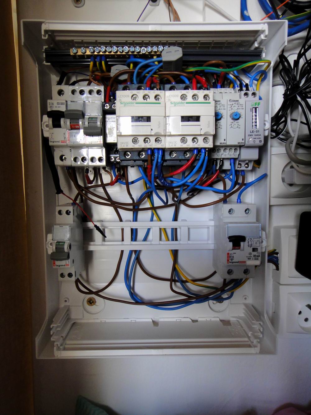

Po čase som sa opäť nevyhol rozšíreniu systému, pre našu oblasť tak častému...
Doplnil som do rozvodu prúdový chránič a tiež vypínač, ktorým môžem odpojiť napájanie 24V do skrinky.
Využijem ho pri balancovaní článkov, vtedy stúpa napätie batérií na viac ako 30V a nechcem cievky stykačov zvýšeným napätím zbytočne prehrievať.
Samotné doplnenie komponentov bola samozrejme malina, ale za zmienku stojí nevyhnutná výmena skrinky za väčšiu, bez toho, aby som musel všetky komponenty poodpájať a popripájať (to by bola práca za trest).

Updatujem popis môjho systému o nový prvok, a to detektor horľavých plynov (vodíka) v "akumulátorovni" - šatníku. Šatník je malý, má horľavý obsah, malé okienko a batérie sú veľké... Potrebujem vedieť, či niekedy nedosahuje koncentrácia vodíka nebezpečnú úroveň. Detektor spúšťa dve úrovne poplachov, v závislosti od koncentrácie. Má integrované relé, ktorým sa dá čokoľvek ovládať. Link: http://www.jablotron.com/sk/katalog-pro ... s-130.aspx
