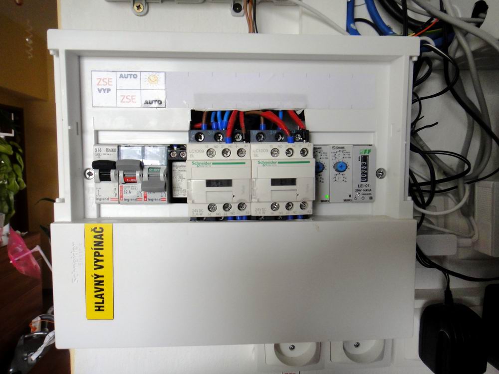

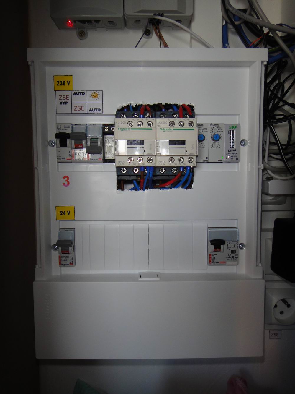

Po čase som sa opäť nevyhol rozšíreniu systému, pre našu oblasť tak častému...
Doplnil som do rozvodu prúdový chránič a tiež vypínač, ktorým môžem odpojiť napájanie 24V do skrinky.
Využijem ho pri balancovaní článkov, vtedy stúpa napätie batérií na viac ako 30V a nechcem cievky stykačov zvýšeným napätím zbytočne prehrievať.
Samotné doplnenie komponentov bola samozrejme malina, ale za zmienku stojí nevyhnutná výmena skrinky za väčšiu, bez toho, aby som musel všetky komponenty poodpájať a popripájať (to by bola práca za trest).

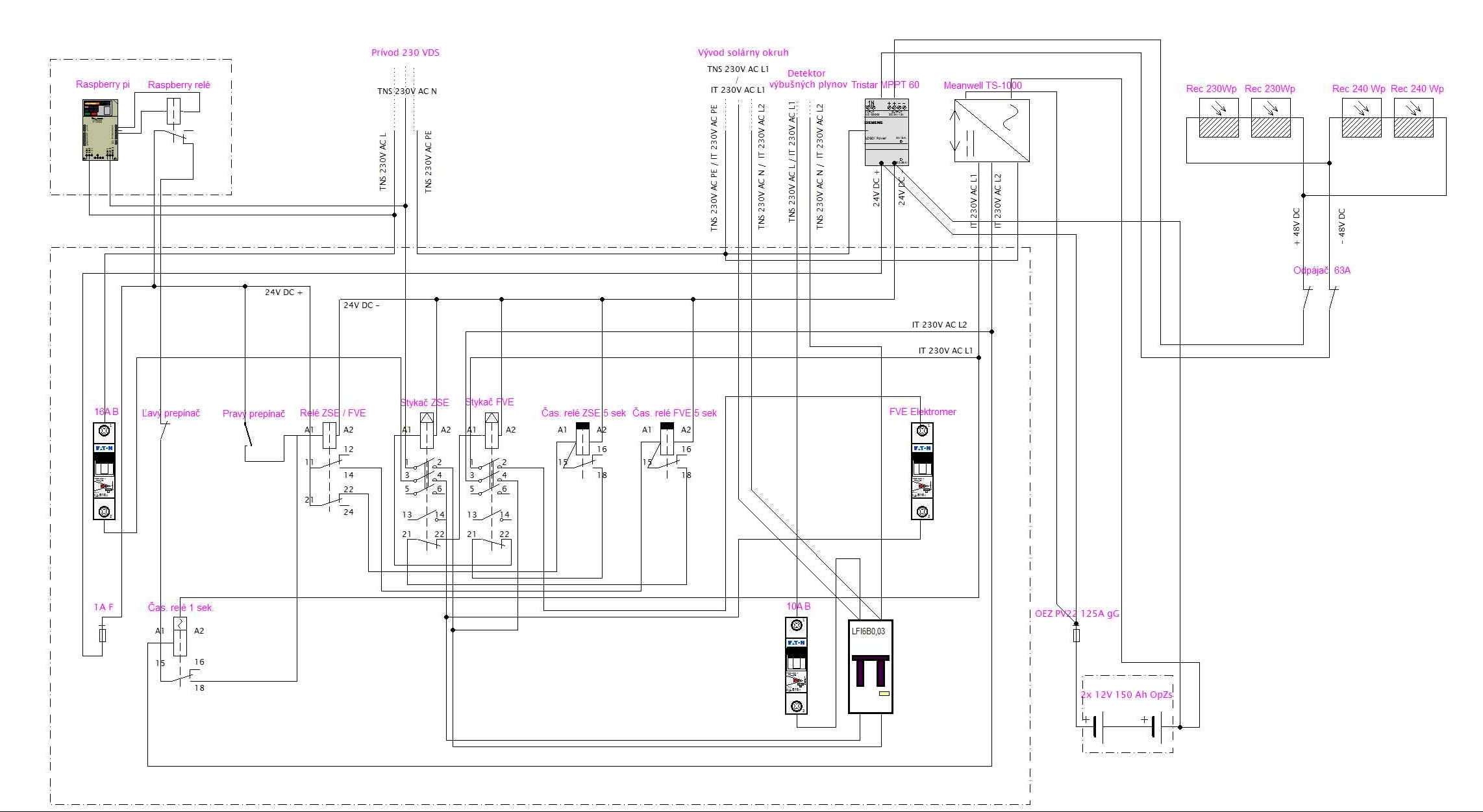

Spravil som si cvičenie kreslenia elektrotechnických schém a rovno na tému mojej elektrárne, tak rovno aj publikujem.
Je to prvá verzia, ak nájdete nejaký bug alebo máte pripomienku, dajte vedieť.
Schému môžete voľne používať, logika prepínania zvláda toto:
- Automatické prepínanie cez Raspberry, Arduino, resp. čokoľvek, čo vie prepínať relé;
- Zároveň ovládanie cez internet cez Raspberry, Arduino alebo čokoľvek, čo vie zároveň byť pripojené na internet;
- Ručné ovládanie prepínania cez "Ľavý prepínač" a "Pravý prepínač" v rozvodnej skrinke - majú vyššiu prioritu ako automatika;
- Časovými relé nastaviteľné oneskorenie prepnutia stykačov (nechávam 5 sekúnd);
- Automatické prepnutie na distribučnú sieť v prípade vypnutia/preťaženia/poruchy meniča.
V podstate je tam zakreslené všetko od panelov až po 230V výstup do zásuvkového okruhu.

mopadzi
- Příspěvky: 1144
- Reputace: 58
Re: 460 Wp Bratislava
hezké..čím je to kreslené?
kdo si hraje nezlobí
- ixo
- Příspěvky: 489
- Registrován: stř říj 10, 2012 6:11 pm
- Reputace: 23
- Bydliště: Bratislava
ProfiCad, free verzia.

- Reputace: 528
Tá schéma má obsah aj formu, vďaka za taký príspevok !
- Příspěvky: 8263
- Reputace: 1043
zbytečně složité, hlavně přepínání sítí.
1.) Jestli se něco nezměnilo, tak baterka má + dycky to delší, ne kratší (mnemotechnická pomůcka -když to + "rozděláš", je delší než -
2.) když vypadne měnič (přetížení...), a bude sepnutý pravý přepínač, nic to nepřepne zpátky.
3.) každej sepnutej stykač (relé) žere elektriku
4.) dle normy musí být stykače vzájemně mechanicky blokovány.
5.) Pokud neuzemníš jeden vývod měniče, vzniká síť IT kde proudový chránič jaksi nefunguje stejně jako v síti TN-C-S, protže poruchový proud nemá kam protékat v případě jedné poruchy. Tam by musel být hlídač izolačního stavu.
6.) není důvod přepínat N, může to být klidně spojeno ještě v místě sítě TNC, a bude to uzel PEN, stejný pro DS i FV, tady asi polemika o galvanickém oddělení končí, zeměkoule má prý 0,1 Ohmu celá napříč, takže není co řešit.
Mrkni na přepínání co kdysi vymyslela VATA a třeba na moji modifikaci se stykači se západkami (žádný odběr v klidovém stavu, jenom impuls na přepnutí, dlouhodobě je sepnuto jenom 0,5W relé.
7.) Čidlo vodíku bych si odpustil, raděj větrat nebo jiný baterky, jestli to není možný. Možná trochu pomůže norma pro akumulátorovny, tj olovo v jedné místnosti jako je kotel, komín, plyn. sporák a pod je celkem risk, stejně jako pod obytnými místnostmi (prostupy na potrubí a kabely asi těsnit nebudou).
- ixo
- Příspěvky: 489
- Reputace: 23
Dakujem za pripomienky, si mozno prvy clovek, ktore sa do tej schemy hlbokovo pozrel na jej obsah a som rad, ze aj ked je to provtina, da sa citat.
Zakreslena Logika vznikla postupnou prerabkou z jednoducheho rucneho prepinania sieti, teraz by som uz mozno niektore funcionality riesil inac.
Moje commenty / otazky:
1.) Rozumiem, diky, pomocka je super;
2.) To je pozadovany stav, rucny bypass moze preklenut rele automatiku;
3.) Veru zerie, nie vsak vyznamne vela, ale ak by som to riesil znova od zaciatku, pozrel by som sa po inych rieseniach;
4.) Ano, su mechanicky blokovane;
5.) Ano, vystupom menica je IT sustava, kedze ta nema potencial voci zemi, chranic je zbytocny az do chvile, kym sa nestane nieco, co by ten potencial vytvorilo a siet by zacala byt voci dotyku nebezpecna - spravne uvazujem? Kazdopadne svoju ulohu si plni pri prepnuti na verejnu TC-S siet;
6.) Na neprepinanie N som sa pozeral inac: vystupom menica je L1 a L2 IT sustavy. Ak by som mal L2 spojeny s N v PEN bode, tak by som vlastne L2 prizenil a z IT sustavy za menicom by sa stala TNC sustava, ktorej spatny dopad na menic som vzhladom na jeho neznamu konstrukciu nevedel posudit.
7.) Senzor vybusnych plynov nestal vela a konecne viem, ake koncentracie vybusnej zmesi doma mame (su bezpecne). Ked baterie odidu do oloveneho neba, dalsie pojdu na balkon, alebo investujem do LiFePo.
