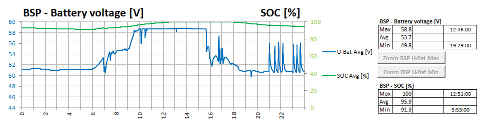

Re: HFVE bez nutnosti získání povolení distributora, bez lic
A zde je průběh napětí a kapacity akumulátoru ze stejného dne:
(Všimněte si napětí během svitu které se více méně udržuje ve fázi absorpce díky lineárnímu řízení TČ)
