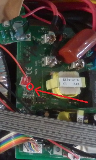

Takže výsledky nastavení max. výkonu: pod odporem 150 Ohm je nabastlený ještě jeden, celkový odpor 23 Ohm, měnič před úpravou vypínal při 5kW odporové zátěže, přidal jsem k odporu paralelně ještě 100 Ohm , celkový odpor 19 Ohm, měnič vypnul při 6500W, zároveň odešla tavná pojistka na měniči - na TME mají pojistkové pouzdro do panelu pro pojistky 10x38mm, už je objednáno.
Mezi transformátory jsem naaplikoval všechny možný feritový toroidy co jsem našel, jsem z 1,7A při 52V na 0,5A klidové spotřeby. Akorát mi přijde že začínají být hodně slyšet toroidní trafa v měniči.... neřešil jste to někdo?

zajímavý , z původí zatížitelnosti 62,5% nominálu se ůpravou podařilo 81,25% nominálu :shock: tomu říkám DODO :lol: .

Díky taky kodl69.S odpurkama na ADJUSt sem se hrál a nakonec jsem přidal odpor 27R a výsledný odpor 12,9R.
Vestavné dobíjení jede o 30A( z původních 35A) více a menič udrží 5Kw což před tím si ani nepřičichl.
Samozřejmě vše krátkodobě, v mé LIGHT verzi s jedním trafem..I tak ale úspěch, uvidíme co na to teplota toroidu. Při testech byla na 80 stupních.

Možná by se dalo odpor pro nastavení proudu ještě snížit, ale nepředpokládám, že číňan myslel těch 8kW vážně. Neví někdo, co je za fety v pj 8kW a kolik paralelně? Je to hluboko a nějak tam není vidět, ty uvidím až je budu měnit :wall: .

Ktory to vlastne odpor treba upravit aby siel vykon hore?
Najlepsie fotkou, kedze nemam sajnu kde sa nachadza, samozrejme ak to chcete zverejnit... :wink:

Můžu to vyfotit..
Pár stranek z5 je to tu napsane a přišel s tim kodl69.
Ja urcitě tajnosti dělat nehodlám, jsme si zde snad všichni rovni..
Jinak je to vedle toho zluteho traficka na řídící desce.
Na desce je napsane adjust a u toho smd odpor.
Ja měl v základu 24 ohmu, ted 12,9.

už to tady prošlo, tak pro pořádek: červeně označený odpor, je u něho na desce nápis adjust, bývá složen z více odporů na sobě, doporučuju napřed změřit při odpojeném měniči a potom doplnit další odpor paralelně. Nemusí být nutně smd, já tam napájel klasiku. Ternto odpor zatěžuje výstup proudového trafa vedle, takže čím nižší odpor, tím vyšší proud, při kterém PJ signalizuje a potom vypne. Kdo to chce hnát do extrému, odpor zkratuje a pak mění FETy :lol:
-fotku jsem ukradl výše z příspěvku.
další tunning je výměna pojistkového pouzdra za pouzdro pro pojistku 10x38 :http://www.tme.eu/cz/details/cq215/poji ... i/1038215/.
Co mi trochu vadí, že je slyšet trafa z měniče, nemáte někdo tip co s tím? napadl mě kondenzátor přímo na vstupy traf, ale mám obavy, že se trefím s tlumivkama do rezonance a odpálím FETy.
