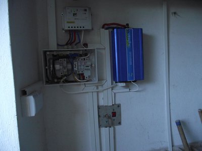

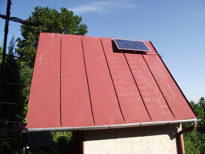

Rodinný známi ma poprosili o zhotovenie solárneho systému na víkendovej chatke, tak som sa do toho pustil.
Poloha chatky je JV a sklon strechy 55° čo nie je veľmi ideálne ale pracovať sa s tým dá. Sklon som trošku upravil na cca 48°. Zostava je zložená z:
Poly CHAORI 235Wp
Epsolar tracer 2210,
Invertor Sinus 1000W,

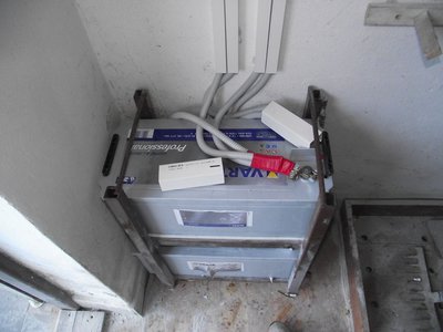

Akumulátory
Varta (trakčná) 2x 180Ah zapojené paralelne.
Spotrebiče v chatke budú najmä osvetlenie, TV, rádio. 1000W menič je zvolený pre príležitostné použitie vŕtačky a podobne. O nepodbitie akku sa stará známe HRN 34.Pri dnešnom slnečnom dni bol max. prúd 12,5A.
S jednou vecou si neviem dať rady a to je pripojenie meniča do inštalácie chatky. Chatka je zapojená do TN-S sústavy,
a preto neviem či mám pripojiť aj kolík PE z meniča, pretože som tu niekde čítal že menič môže odísť do večných lovíšť pri skrate. Momentálne sú zapojené len N a L vodiče.
Foto: Veľká vďaka patrí aj tomuto Fóru
a všetkým čo mi radili
P.S.: Je to neskutočný pocit keď si človek môže zasvietiť z čerstvo vyrobenej el.energie.

U té inspirace bych si dal pozor na vybíjecí proudy baterie. Při 12V je 1000W proud 83A. Na krátkodobé použití snad, ale mělo-li by olovo být takto zatěžováno pravidelně, pak bych se obával o životnost té trakční bedny. Přecijen není to startovací baterie.........

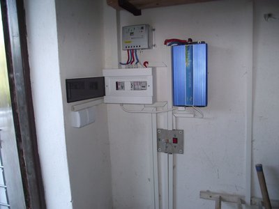

Ten vypínač vľavo je asi odpojovač barérie od regulátora; ak áno, bolo by asi vhodné zabezpečiť ho proti odpojeniu pri panike alebo z neznalosti. Napr. nápisom "nevypínať, ak je pripojený FV panel"... Škoda by bola odpísať regulátor.
Vetrák meniča fúka hore a smerom von ?

Zrovna toto v poslední době také řeším, napadla mne mechanická blokace nebo závislost vypnout nejprve panely a potom teprve baterii. Něco jako přepínač 0-1-2 nebo něco jako nábytková petlice která při pohybu vypnutí panelu odemkne odepnutí baterie.

Tak ten vypínač vľavo to je odpájač, čisto len meniča od akumulátorov. Pri jeho vypnutí panely a akumulátor ostávajú zapojené. Červený vypínač v pravo je vypínač meniča. Odpájač sa používa len pri odchode z chaty aby bol menič odpojený úplne od akku. Možno je tam zbytočne ale pre istotu tam je. Majitelia boli informovaní pri postupnosti zapínania.
Akku a panely, v ich vetve sú poistkové odpínače s príslušnou hodnotou poistky. HRN 34 pri poklese odpojí len menič od akku, pretože všetky spotrebiče sú na 230V.
Menič je predimenzovaný pre občasné používanie indukčných zariadení ako vŕtačka, flexa ktoré je na chate občas potreba. Na svietenie, rádio, TV by som použil 300-500W menič, ale to na občasné kutilstvo nestačí.
