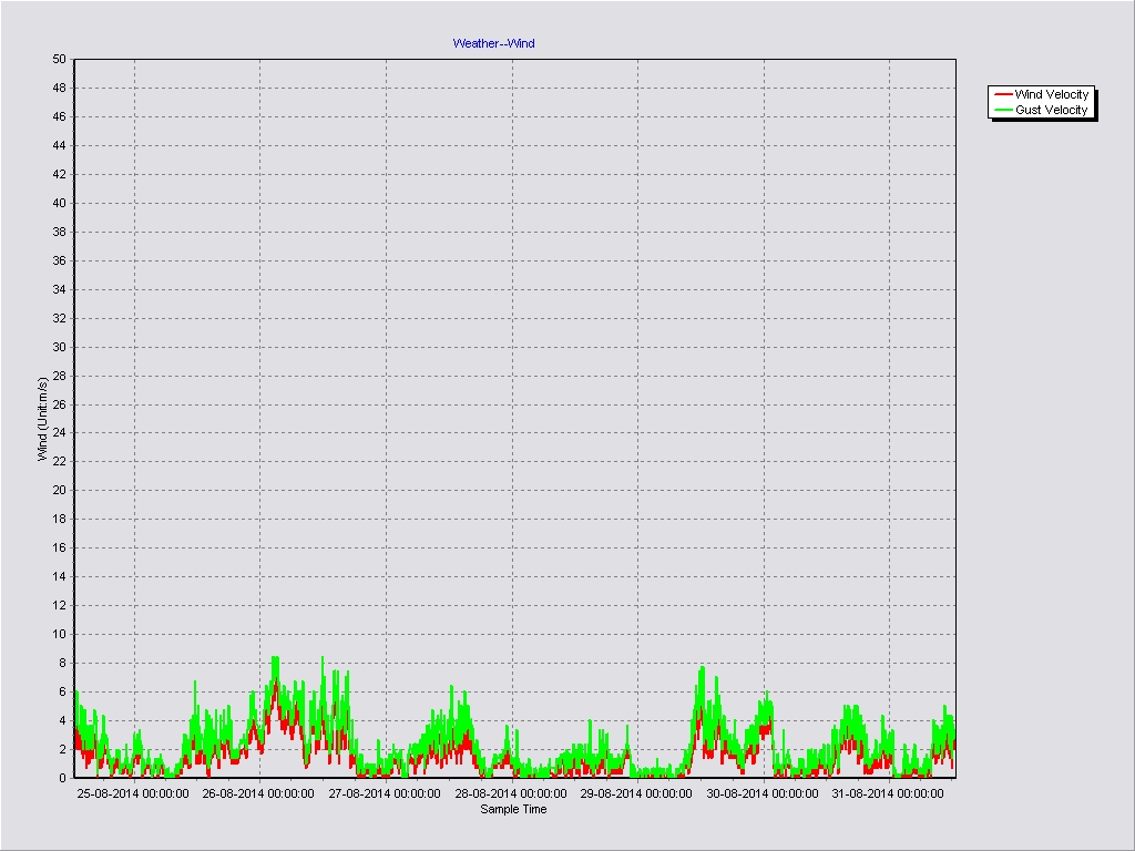

Zaznam z tydenniho mereni rychlosti vetru-meteostanice
http://www.hadex.cz/t104-meteostanice-wh1080/

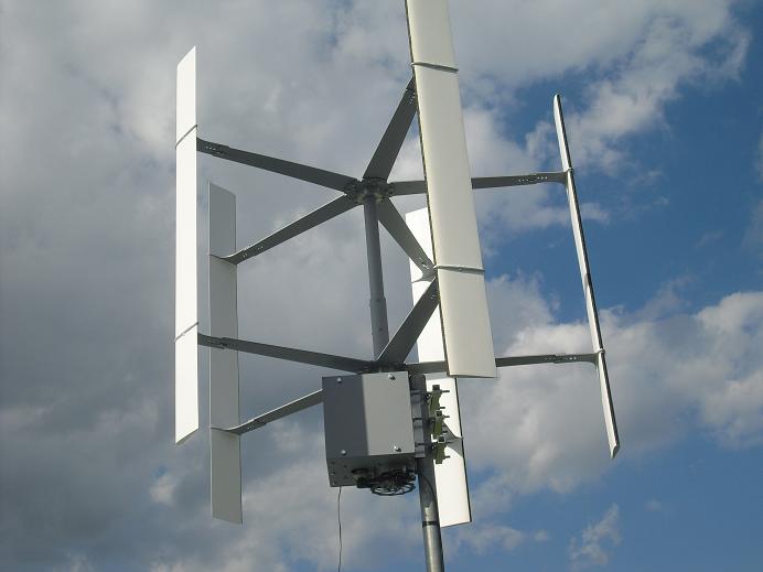

Pri prumernych rychlostech vetru kolem 4 m/s budou nejvhodnejsi pomalubezne typy Savonius[modifikace -prutazny rotor] nebo vicelopatkove,,americke ,,kolo k vyrobe alespon maleho mnozstvi elektriny.
Standartni ,,vrtule,, nebo takovyto zkusebni Darrierus vlastni vyroby[prevod 3:1,ztraty cca 5%] budou mit pri takoveto rychlosti vetru problem se vubec roztocit.
Motor z elektrokola je dost ,,ostry,,klade odpor a vyrabi elektrinu uz pri velmi malych otackach-cca 1ot/s=cca 6V/0,5A[zatez zarovka],zacal bych rotorem s plochou kolem 3m ctverecnich.
