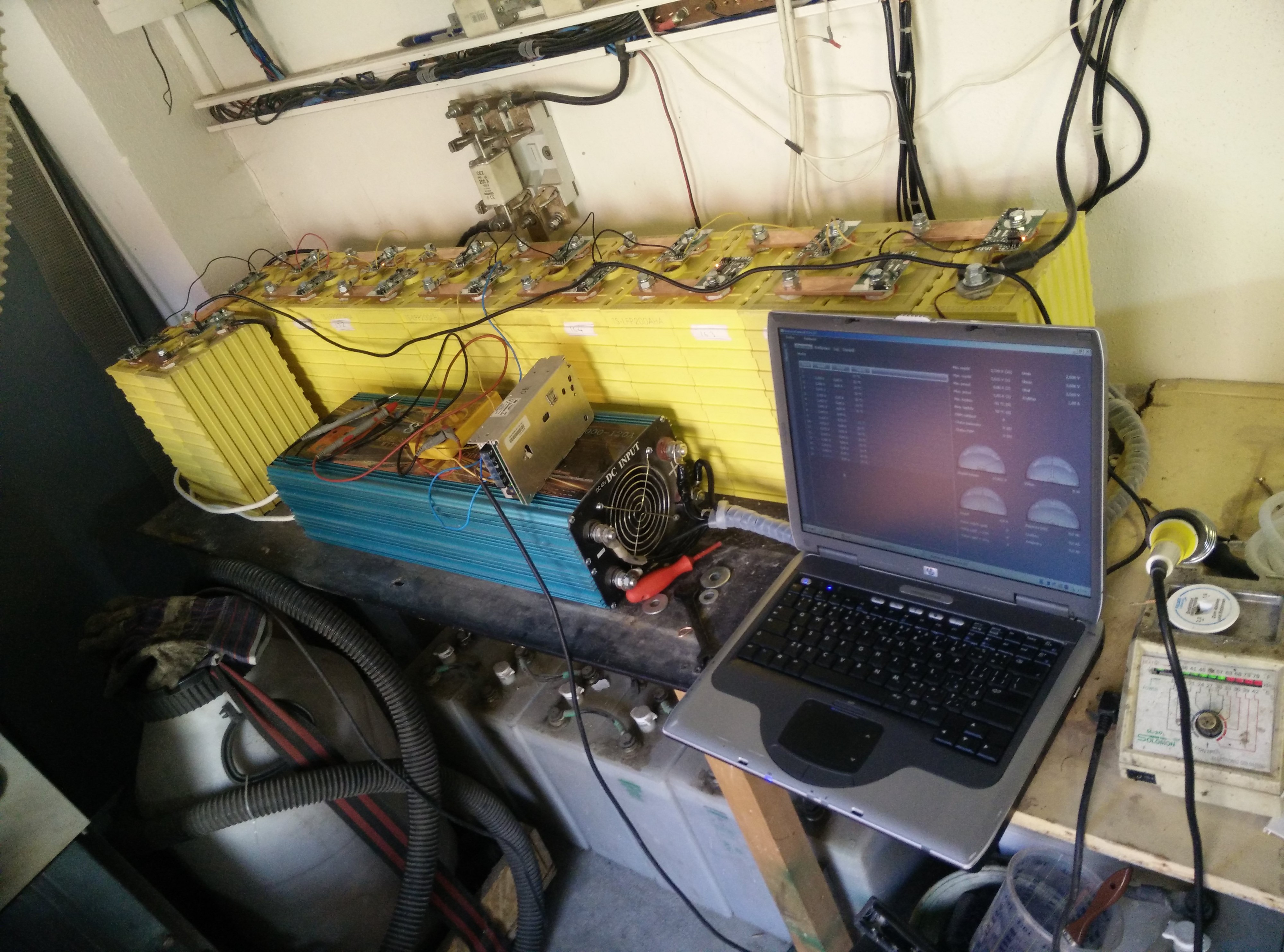

a priste to se stavajici sestavou bude jeste vic. Jak jsem posilil tak zacinam videt cestu k samostatnosti. akumulovat tolik nedokazu. Takze panely,panely,panely...

Vidím ten samej sw k balancerům jak mám já, je to tak? Jak hodláš řešit omezení nabíjecího proudu při zásahu balanceru?

no pouziju co nejvetsi darlington, a pokud bude treba omezit, tak by mohl postacit kus odporovyho dratu.
edit: jaj spatne jsem to pochopil. muj regl nepodporuje externi rizeni nabijeni takze toto resit nehodlam.

Zdravím ,PavelR píše:tak vanoce jsem mel velkolepe ...
koukám že sou to 200Ah tall-ky , že ? Ty se už nějakej ten pátek nevyrábí
Ta BMS-ka vypadá zajímavě
Ale pod fousy mi moc nejde černý kabel použitý na plus pól
Co se týče omezování nabíjecího proudu při balancování , to by měl obstarat dobře nastavený regl , né ? Jsou-li články řádně srovnány před zapojením do akumulátoru , pak by neměl být důvod k nadměrnému rozbalancovávání v době ukončení nabíjení , tudíž postačuje nastavit regl na potřebný součet napětí článků a BMS-ku na napětí o trochu vyšší aby případně přibrzdila nabitější článek

abrams píše:Zdravím ,PavelR píše:tak vanoce jsem mel velkolepe ...
koukám že sou to 200Ah tall-ky , že ? Ty se už nějakej ten pátek nevyrábí... já jim vyráběl na míru bejvák , a teď si lámu hlavu jak tam poskládat menší bratříčky ...
Ta BMS-ka vypadá zajímavě.
Ale pod fousy mi moc nejde černý kabel použitý na plus pól.
Co se týče omezování nabíjecího proudu při balancování , to by měl obstarat dobře nastavený regl , né ? Jsou-li články řádně srovnány před zapojením do akumulátoru , pak by neměl být důvod k nadměrnému rozbalancovávání v době ukončení nabíjení , tudíž postačuje nastavit regl na potřebný součet napětí článků a BMS-ku na napětí o trochu vyšší aby případně přibrzdila nabitější článek. Ovšem , pokud je akumulátor sestaven ze "surových" článku (bez balančního nabití) , tak se pak budete potýkat s obtížemi , jež popisujete níže .
tall-ky? nevim o co jde. Jsou to pouzity aku za fenomenalni cenu - cas ukaze. Ta bms je z eskutr.cz maj tam k temu aji ridici jednotku, ke ktere jdou napojit proudovy cidla ...
Cerveny kabely nedovezly
Muj regl umi omezit nabijeci proud, ale to bych se zas pripravoval o vykon. Mam max 80A co je ani ne 0,5C
Potize se prozatim nedostavily. Tak jak tak balancovani udelam vykonne.
Co se napeti tyce tak mam nastaveno nabijeni na 3,5V/clanek balancery jsem nastavil na 3,55V
Odpojeni mam na 3,0V aby tam zbyla rezerva. Tak doufam ze jsem vyuzitelnou kapacitu neorezal nejak radikalne.

Winston vyráběl dvě varianty 200Ah článků , vysoký (tall) a široký (wide) , jež vyrábí dodnes ... bystrozraký jim doposud v nabídce chybí
Nečekal sem , že se LiFe tak brzy vyskytnou v bazarech
gratuluji
Každý regl musí umět omezovt nabíjecí proud , aby udržel absorb či float , tak musí omezit proud . Něktré regly umí omezit i bulk proud , třeba kvůli parametrům aku (volovo) .
Jak dlouho je na článcích drženo těch 3,50V ? Doporučil bych nastavit na 3,45V a BMS na 3,50V
. Spodní hranice 3,00V je nejvhodnější - je tam ještě nějaká rezerva a přitom se aku cykluje cca 70%

Ano umi omezovat. mam jen jednu volbu omezeni max dobijeciho proudu pro vsechny rezimy.
No tech 3,5 tam bylo drzeno dneska pouze chvilku pak se zas udelala tma, tma,tma ..... Neni problem. Snizim na 3,45V a balancni napeti dam na 3,5V
Jak se tak divam tak pevny balancery na 3,6V jsou tak nejak na prd.
Tyto balancery jsou super. Poslu z PC konfiguraci do prvniho a ten to nastaveni preposle ostatnim.

s tím omezením proudu je to jinak. Balancer dokáže zpracovat nějaký proud. Pokud je nabíjecí proud vyšší, tak se napětí na jednom daném článku zvyšuje nad nast. napětí. Celá baterie ještě nedosáhla jmen. napětí, regulátor tam rve co má sílu, jeden článek se přebíjí - proto mají tyhle balancery výstup (optočlen) který se plynule nebo PWM spíná při překročení balancovacího napětí některého z článků - tím se má regulovat nabíječka, nebo regulátor, nebo třeba spínat přebytky... Tak na tohle jsem se ptal. Máš to i s tím modulem X? mě to jaksi přišlo moc peněz na to, abych kontroloval Whizbangjr jestli měří proudy z a do baterek správně.

ja vim jak to je
jenze regl nema moznost jak externe ridit dobijeni. Tim optem muzu spinat trebas bojler ale to neni uplne koser. Rozsah napeti mam nastaven do hodnot, kde by krivka mela byt znacne plocha to je jedna vec. Chci zkusit z externiho balancniho tranzistoru vytahnout co nejvic to je vec druha. Treti vec me napadlo, ze tim PWM vystupem by mohl jit spinat nejakej brutalni fet s rezistorem (odporovej drat, kus ocelovyho dratu ....) ono by se to mozna taky jednoduseji chladilo, pokud by vetsina vykonove ztraty nebyla na tranzistoru, ale na tupe hmote. Jeje a mam na dnesek plan. Zkusim ten fet jak se to bude chovat....
Taky predpokladam, ze ty aku nebudou tak silene rozjety aby to rekneme 30-40A neuridilo. Jedine, ze by nejakej clanek byl vylozene slabej a to bych jej posilil skrz celkovou kapacitu ...
Ono se totiz tech 80A z reglu jen do aku dosahuje jen vyjimecne. Z zime vubec, rano v lete aku nebyvaji uplne vybity a nez se dosahne max vykonu pole, tak aku byvaji nabity a jede uz jen bojler, klima ...

nezbitnost řídit proud nabíječe pomocí signálu/ů z balancerů je třeba jen u hloupých nabíječů typu trafo s usměrňovacím můstkem a konrem
. Nevidím důvod , proč je třeba takto ovládat regulátor ? Jo , pokud bude nastavenej na 60V , tak to je pak jiná , ale proč dělat takovou volovinu ? Regl nastavit na 3,45V x počet článků a BMS na 3,50V a samozřejmě články předem řádně vybalancovat a není co řešit
. Signál/y z balancerů využít na řízení zapínaní spotřebičů či podobně . Potřebu balancování velkým proudem považuji za poněkud scestné řešení , balancování menším proudem je plně vyhovující a pokud se přitom objeví potíže , dá se tak včasněji odhalit nějaká závada jež by se při výmonnějším balancování neprojevila , čímž by mohlo dojít vážnějším skodám . Jak jsem už mnohokrát psal , stačí menší balancování k přibržďování nabitějších článků . Když už je aku nabitý , tak už se do něj víc energie nevleze
Při rychlém "tankování" Euta je výkonná BMS výhodou , ale solární systémy nika nespěchají , ne ?

s reglem souhlas.
no s 1A balancerem toho moc neubrzdim jak jsem psal predpokladam, ze clanky nebudou moc rozdilny.
Spotrebice bych spis ridil dle napeti akupaku
Kdyz uz budu balancer posilovat a kupovat na to veci tak radsi si dam rezervu. Jako kolem aku se pohybuju v podstate kazdy den. Kdyz uvidim napr ze clanku c.8 sviti balancer nejak casto, tak budu hledat problem. Dalsi veci je to, ze ten SW umi logovat do souboru, takze by slo v pripade problemu provest vizualizaci.
