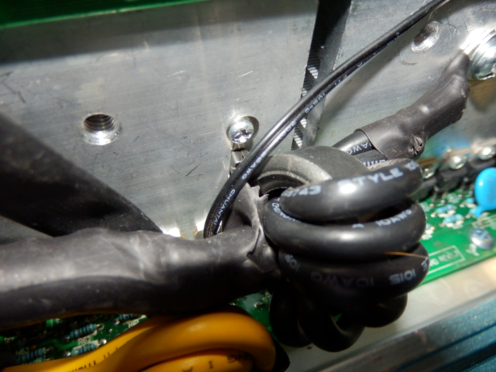

No tak po inspiraci tady na foru, se mi podařilo alespon v testovací verzi, snížit spotřebu naprázdno.Odpojoval se možná proto že byl v rozvaděči a málo se chladil.Díky těm co poradili..

nevim proc ale ten zelenozlutej kabel se me zda jakejsi tenkej pokud to je 5kw/24V
A to oko u teho chladice?
- Příspěvky: 951
- Bydliště: Skoro u SK
Re: LF měniče úprava
Ano je tenký,pouze 10.To byla deseti minutovka jen na test.Zítra bude 16 nebo 25.Navíc jsem neměl tak velký ferit abych tam dal silnější kabel.
- Příspěvky: 3118
tak to pak jo. Ono si to dokaze pri pretizeni dobre papnout ... je treba poradneho lana.

To ta úprava spočívá pouze v přidání jednoho feritu ? Nebo jsem něco přehlédl ?
- Příspěvky: 951
Jako jsem jen amatér a jen si tak hraju..Udělat jsem další test..Feritové jadérko tam bylo origo na kabelu, jen tak šouplé. Podařilo se mi udělat dvě otočky kolem jáderka a na další žlutý vodič jsem navlekl ferit, co jsem našel doma. Vše jsem pak našrouboval tak, jak bylo.Takže úprava v ceně 0 kč. Zkusím jej připojit ještě na osciloscop, postupně zatěžovat až do omezení co to udělá..Uvidíme. Jinak myslím že forum je od toho, abychom si pomáhali ...

Díky, myslel jsem, že šlo o nějakou sofistikovanější úpravu. Problém s mým měničem to bohužel neřeší.

Kruci akúsi malú záťaž znesie. Niekde bude nejaká chybička. Pre zaujímavosť akého prierezu máš prívodné vodiče? Tú tlmivku vo vnútri si zrušil alebo stále si použil tú 10-sinu cu drát?

Privod jsou 10ky 2xminus 2x plus.Mozna by chteli zesilit.to je fakt.On mi nechtel ze začátku rozjet ani tu klimu samotnou, to bez jakekoliv úpravy. Ten ferit.krouzek jsem ted pouzil na původní drat k toroidu, byl dostatečně dlouhy.takze jsem s timto nic nedelal.Jedno pozitivum je že se tolik nehreje, ani furt nefuci skoro naprázdno a ještě jsem na 0, 69A při 25V.

Keď lanyho píše že sa mu nepúšta vetrák pri malej záťaži tak prívodné vodiče to veru zatiaľ nebudú. Tuším že aj matej tu niekde písal že pred úpravou sa menič hreje a po úprave už nie.
Myslím že tá tlmivka ešte nie je dostačujúca ak správne počítam tak máš 2,5 zavitu a lanyho má 3 závity a na iných fórach je to pri 8kW meniči 3,5 z.
Ale to nech ti skúsi poradiť niekto s väčšími skúsenosťami.
Lanyho tebe pred úpravou sa menič ako hrial ?

Já ho před úpravou nezkoušel, jen jsem ho zapnul změřil proud na prázdno a vrazil tlumivku. Nespozoroval jsem že by se nějak hřál.
Pro srovnání původní ferit navlečený na prim. a ferit od Conrada zkoušel jsem dát tlumivky na oba vstupy trafa. Samozřejmě je to blbost a mělo to nulový účinek. Tzn. další zvyšování indukčnosti nemá význam.

Hřál se protože nim teklo přes 3A. Teda tím si to vysvětluji.Právě že se mi nechtělo prodlužovat kabel od trafa abych tam dal tu civku a jinou jsem ani neměl. .Vyšlo to max 2 otočky.Odběr 0.95A. Poprosil jsem kamaráda, aby provětral šuplíky a našel větší krouzek. Podařilo se mi udelat jeste jednu otocku na druhem výhodu toroidu. Už se mi něchtělo zase ten první vývod řešit. Kdyby to šlo na jednom vývodu tak by to samozřejmě stačilo ale jak píšu kvůli délce se nedalo.Tohle byl test pokus, omyl.Vypadá to úspěšný. Spotřeba 0.69A coz je dostačující. To me bral i nějaky jednokilowatak..S tou zatěží nevím. .Lednice ma při startu 1250w možná, že to uz je fakt moc.Nebo není?
