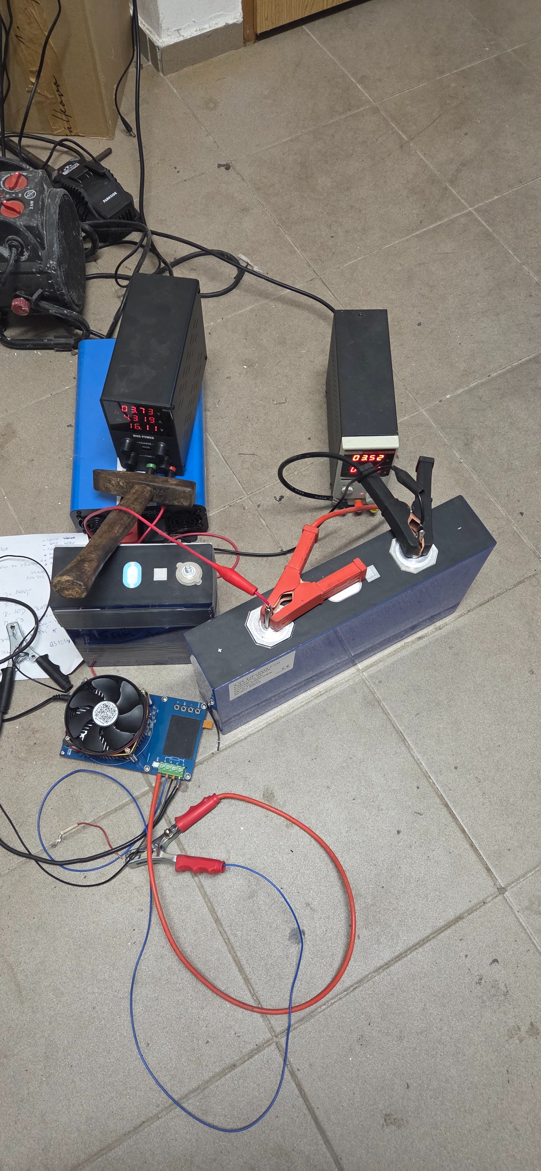

Já jsem si řekl, že si jeden článek na kapacitu pro zajímavost otestuji. Nabít je to šichta. Podle eve čtečky QR kódu jsou články výroba únor 2026.Rozdil v napětí mezi 16 články, když přijely byl 0,005V.Kdyby byly špatný, už by se ty články za 8 měsíců od výroby napěťově rozjely.

To kladivo tam dokonale dotváří atmosféru
Máš ty zdroje aspoň zapojené paralelně, abys u toho nečekal týden?
A počítej s tím, že tou jednou 150 - 180 W zátěží to budeš podobně dlouho i vybíjet.

jj to kladivo má svoje opodstatnění,zatěžuje volný banánek ve svorce
jj vybíjet se bude dlouho.Je to opruz tyto velký články

Nemá teď JK nový tester ? Něco co ty energie jenom nevybíjí do chladiče ale přepouští do dalších baterek
