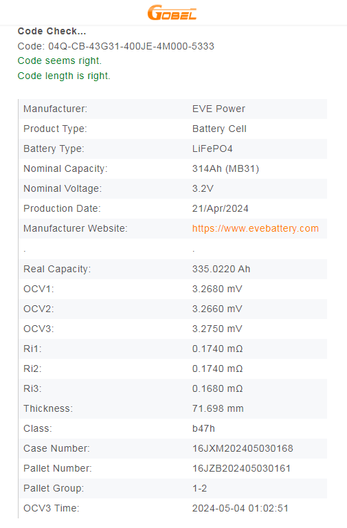

Oproti tomu GobelPower každý článek, který prochází jejich skladem podrobně měří a poskytuje k němu měřící protokol přes jejich dekodér QR kódů, který u článků, které prošly skladem GobelPower zobrazí naměřené hodnoty.

To je právě omyl. Výrobci (jako CATL, EVE, CALB, REPT apod.) běžně neposkytují test report k dodávaným článkům, pokud se nejedná o speciální, vysoce selektovanou a drahou zakázku. Běžné dodávky výrobců distributorům jsou tedy bez test reportů od výrobců.
Prizmatické LiFePO4 články mají z výroby QR kód. Pod tímto kódem jsou v databázi výrobce uložena reálná výrobní data daného kusu (přesné datum výroby, výrobní linka, vnitřní odpor, výstupní napětí atd.). Tato interní data ani výpisy z nich v podobě test reportů však výrobci neposkytují veřejnosti a běžně ani distributorům (jen ve zcela výjimečných případech jak zmiňuji výše).
Speciální QR dekodér (provozovaný distributorem a prodejcem Gobel Power) dokáže z QR kódu vyčíst jen základní data jako je např. výrobce, továrna, datum výroby, ale data měření v QR kódu obsažena nejsou, ale jelikož je zmíněný distributor má ve vlastní databázi na základě svých vlastních měření tak je tento QR dekodér zobrazuje jako data navíc, která nejsou obsažena v samotném QR kódu. Tato data navíc jsou poskytována samozřejmě jen k těm článkům, které prošly přes Gobel Power. Pokud do tohoto QR dekodéru zadáte QR kód článku, který neprošel přes Gobel Power pak zobrazí jen základní informace z QR kódu, ale příslušné položky týkající se měření budou nulové.
Na obrázku níže jsou ve výsledku zobrazeném QR dekodérem Gobel Power jasně patrná doplňující data měření Real Capacity, OCV1, OCV2, OCV3, Ri1, Ri2, Ri3, která vůbec nejsou obsažena v QR kódu 04Q-CB-43G31-400JE-4M000-5333 a jedná se o článek samostatně koupený od Gobel Power nikoli v rámci hotové bateriové skříně/packu. Datum výroby článku v továrně EVE je 24. dubna 2024 a datum měření provedeného až laboratoří Gobel Power je 4. května 2024.
Ptal jsem se na to dokonce i přímo u Gobel Power a potvrdili mi, že data reporty od výrobců článků nemají dostupné i když články přímo od výrobců nakupují a z toho důvodu se rozhodli provádět vlastní měření jehož výsledky ve zjednodušené podobě poskytují prostřednictvím vlastního QR dekodéru jako doplňující informace navíc. Jiné QR dekodéry tato data neposkytují. Gobel Power je v tomto ohledu dá se říct světový unikát, který poskytuje svým zákazníkům až nadstandardní služby.
