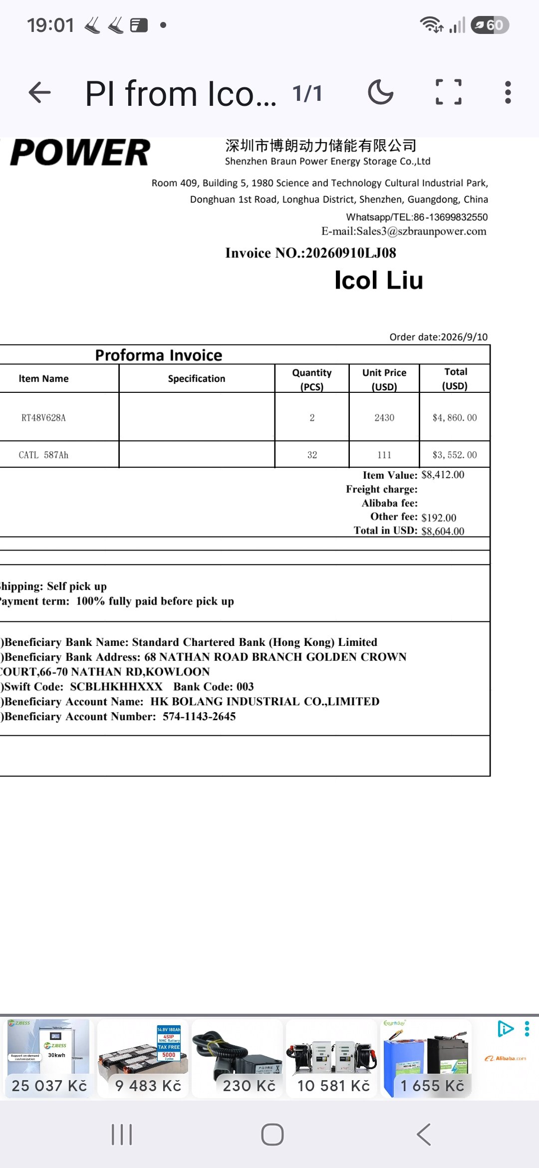

K vyzvednuti v Katejanech před Waršavou s JKBMS, kdyby někdo chtěl, nakonec jsem se rozhodl pro članky:Ta první cena je za 33kWh baterie. Na YouTube jsou k viděni. Komunikuje přes Whattapp

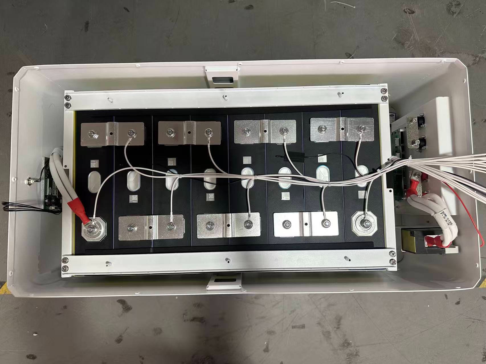

Třeba zrovna tahle bedna si na kompresi článků jenom hraje, takhle nějak to opravdu vypadat nemá:

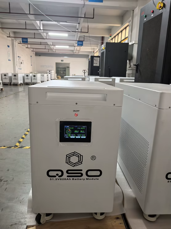

Žiadal som od predajcu, aby mi poslal foto, to bolo prvé, čo som riešil, aby články neboli zvárané, ale priskrutkované.

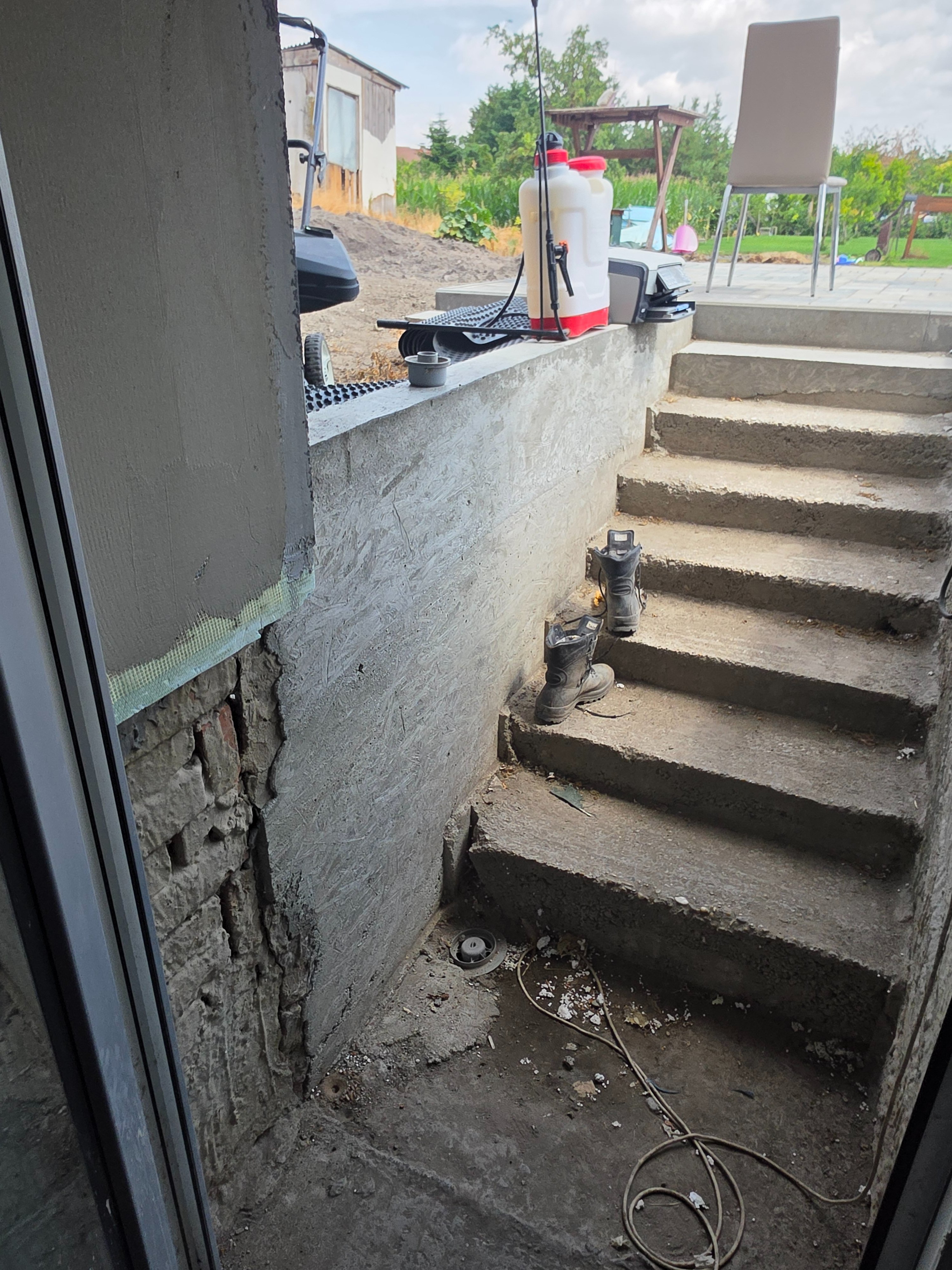

Len problém budú tie schody. Snáď to bude dobré, keď to zagurtňujem, na schody dám OSB dosku a dvaja budeme pomaly spúšťať
Na tejto bedni sa mi páči, že má aj vetráky.
Aaaa kur.a, teraz som si spomenul, že táto bedňa nemá JK BMS, ale inú značku s externým 5A balancérom. To asi nieje dobrý nápad kupovať, že? Táto má BMS: TP-BMS48200-LT-55 a balancér JBD-B16S002-L16S-5A V1.0.

Al busbary, našroubované bez roznášecí podložky. JBD BMS je OK, ale ten typ asi nesedí

Já jsem podobný problém se stěhováním těžkého předmětu (baterky to nebyly, ale to je fuk) řešil tak, že jsem si ze starých střešních latí a pár odřezků z OSB desek vyrobil "antischody", které mi z těch schodů udělají plošinu a pak jsem to z ní spustil garážovým jeřábem dolů.
@mopadzi: JBD je jen ten externí balancer, BMS je Tian Power. Nevypadá vyloženě špatně (líbí se mi těch šest supercapů a dva toroidy), ale asi bych na místě kupujícího investoval nějaký čas do prověřování a zkušeností s ní.

JBD je balancér, BMS je TianPower 48200-LT-55.mopadzi píše: úte říj 13, 2026 8:34 pmAl busbary, našroubované bez roznášecí podložky. JBD BMS je OK, ale ten typ asi nesedí

Len kúpou tejto zostavy by som sa zaviazal tomuto predajcovi, pretože s JK BMS by som asi nevedel urobiť prepojenie, ked kúpim ďalších 32kWh a bola by tam JK BMS.unicast píše: úte říj 13, 2026 8:36 pmJá jsem podobný problém se stěhováním těžkého předmětu (baterky to nebyly, ale to je fuk) řešil tak, že jsem si ze starých střešních latí a pár odřezků z OSB desek vyrobil "antischody", které mi z těch schodů udělají plošinu a pak jsem to z ní spustil garážovým jeřábem dolů.
- Příspěvky: 3023
- Reputace:578
Re: Diskuze o bateriích LiFePO4 pro solární systémy
Tak tahle BMS by se v té bedně za JK prohodit dala celkem snadno. Ale přijdeš o záruku atd. Druhá věc je, k čemu tu komunikaci vlastně chceš, ta BMS stejně odhaduje SoC "podle plotu" a její funkcí je (kromě základního balancování) už jen havarijní odpojení packu v případě, že se pack dostane mimo "bezpečnou provozní obálku". S jinou BMS si vlastně ani nemá co říci
Pokud jenom chceš vyčítat hodnoty a ukládat je někam do monitoringu, tak to samozřejmě půjde, v nejhorším případě za cenu dalšího USB<->RS485 donglu.
