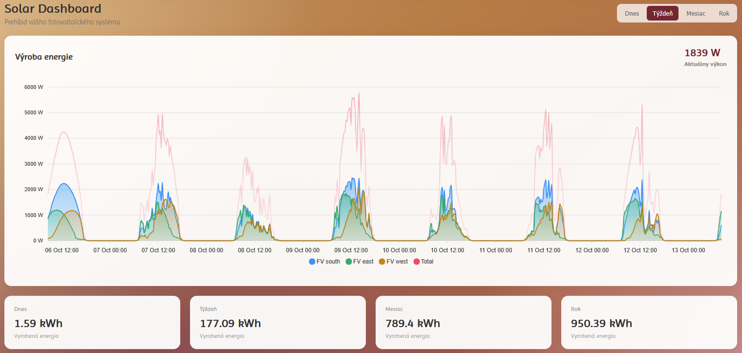

Re: Vizualizace dat na MyPower.cz - Microlog, MQTT - Nová verze - testování
Chýba mi v tom GUI možnosť ukázať connection detaily pre mqtt neskôr ako ihneď po vytvorení.
Ešte musím prísť na to, ako budem posielať dáta cez MQTT. Asi cez mqtt klienta na db serveri...

Ahoj, vidím že sme tam stále iba traja používatelia. Asi je to nad sily non-IT používateľov. Osobne som to nastavil, pár krát pozrel, ale tým že mám doma HA aj Grafanu, nemá to pre mňa zmysel.

Ja som robil jeden projekt - zatiaľ neverejný - kde sa dáta od klientov posielajú cez HTTP GET request a to následne putuje do DB a vizualizuje sa lokálne u klienta cez Apexcharts. Poslať HTTP GET request je výrazne jednoduchšie ako MQTT v akejkoľvek forme. A vie to vyzerať o chlp modernejšie ako embedovaná Grafana.
