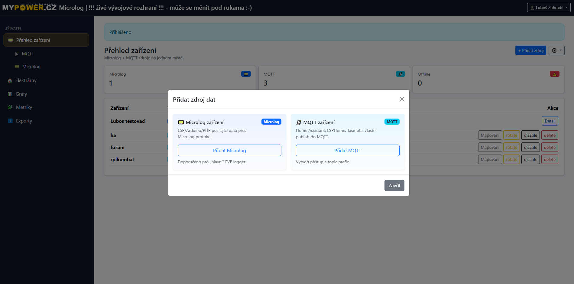

Když už jsem to přepisoval, udělal jsem to moderněji:
data se už necpou do MySQL (je to pomalé a zbytečně náročné),
grafy se už nepřipravují přes rrdtools (server zbytečně nerenderuje všechny obrázky pořád dokola i když se na ně nikdo nechce podívat),
jako časosběr je použitá TS databáze InfluxDB (na časové řady ideální a velmi rychlá),
jako tvůrce grafů se na pozadí skrze API rozhraní ukrývá Grafana – takže různé typy grafů, zoomování, filtrování podle času/datumu, atd.
A aby to nezůstalo jen u „openfvelog/Microlog“:
doplnil jsem možnost posílat data i přes MQTT – takže není problém sledovat zařízení typu Tasmota, ESPHome a další, případně přeposílat vybrané topicy třeba z lokálního Home Assistanta (pokud někdo chce sdílet data z elektrárny a nechce řešit přístup do své sítě),
a hlavně: grafy a hodnoty v grafech si může každý nastavovat sám, včetně výpočtových hodnot pro statistiky (ty ještě musím dodělat), přes webové rozhraní.

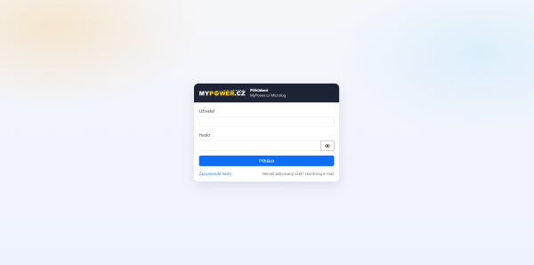

Testování:
Všechno už běží a prvním testerům jsem dal přístup schválně bez vysvětlování. Chci zjistit, jestli je to web rozhraní co jsem psal pro API dostatečně intuitivní, co je potřeba předělat / doladit / doplnit a co případně napsat do nápovědy. Pár věcí už jsem díky tomu odhalil.
Pokud máte Arduino Microlog, PHP Microlog, nebo jakékoliv MQTT zařízení a chtěli byste se zapojit jako testeři, ozvěte se do soukromé zprávy.
A jen pro info: pokud vás bude v první vlně hodně, mám právo si vybrat, koho do testování zařadím
(ať ty nápady, připomínky… nebo hejty zvládnu ukočírovat a ideálně hned odladit).

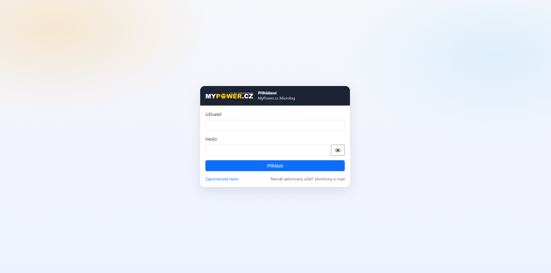

Testování:

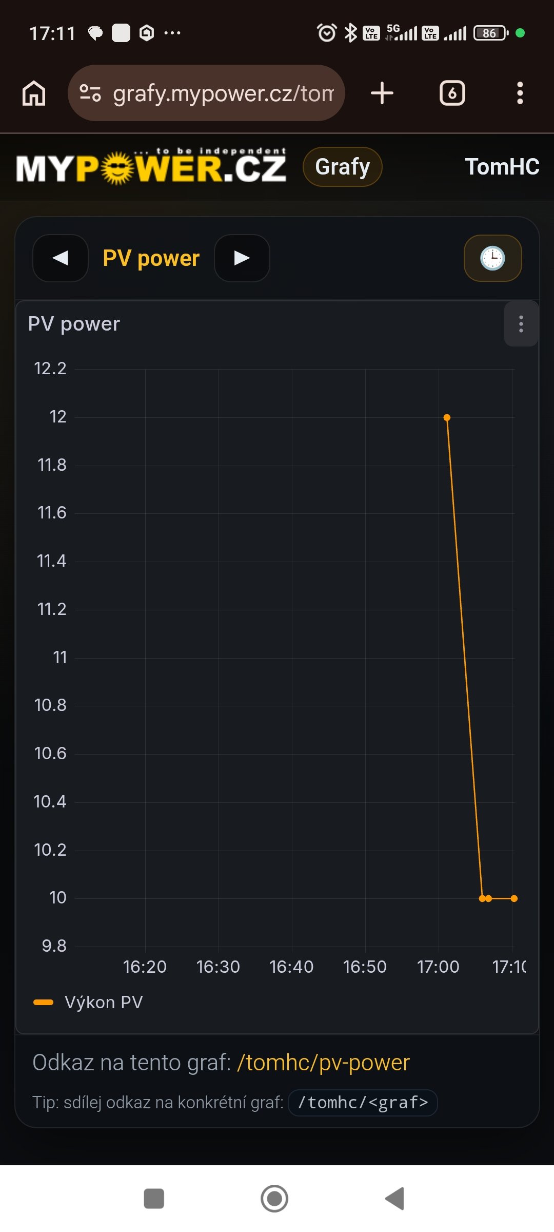

A další tester to zvládl komplet naklikat sám a viditelně ten základ funguje.

Chýba mi v tom GUI možnosť ukázať connection detaily pre mqtt neskôr ako ihneď po vytvorení.
Ešte musím prísť na to, ako budem posielať dáta cez MQTT. Asi cez mqtt klienta na db serveri...
