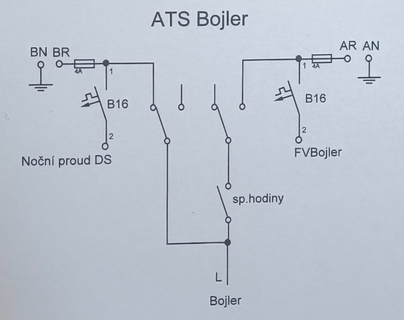

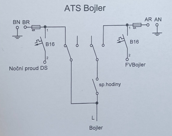

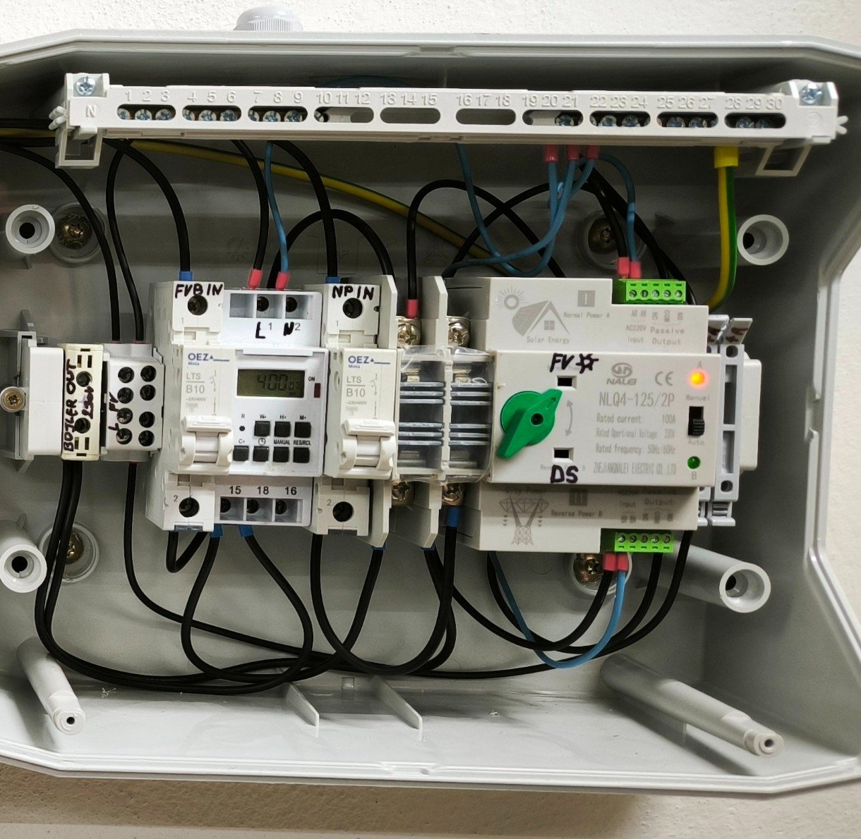

Re: Přepínání ohřevu boileru na síť když prší
Já používám tyto nespolehlivé Čínské ATS
Ale pro bojler dostačující.
Z FV mám tzv. bojlerovou fázi řízenou podle SOC bat. kdy menič přepne na bypass.
Buď to nechávám na automatice, ale
ubývá tak to brzy bude v ručním režimu na DS NT
