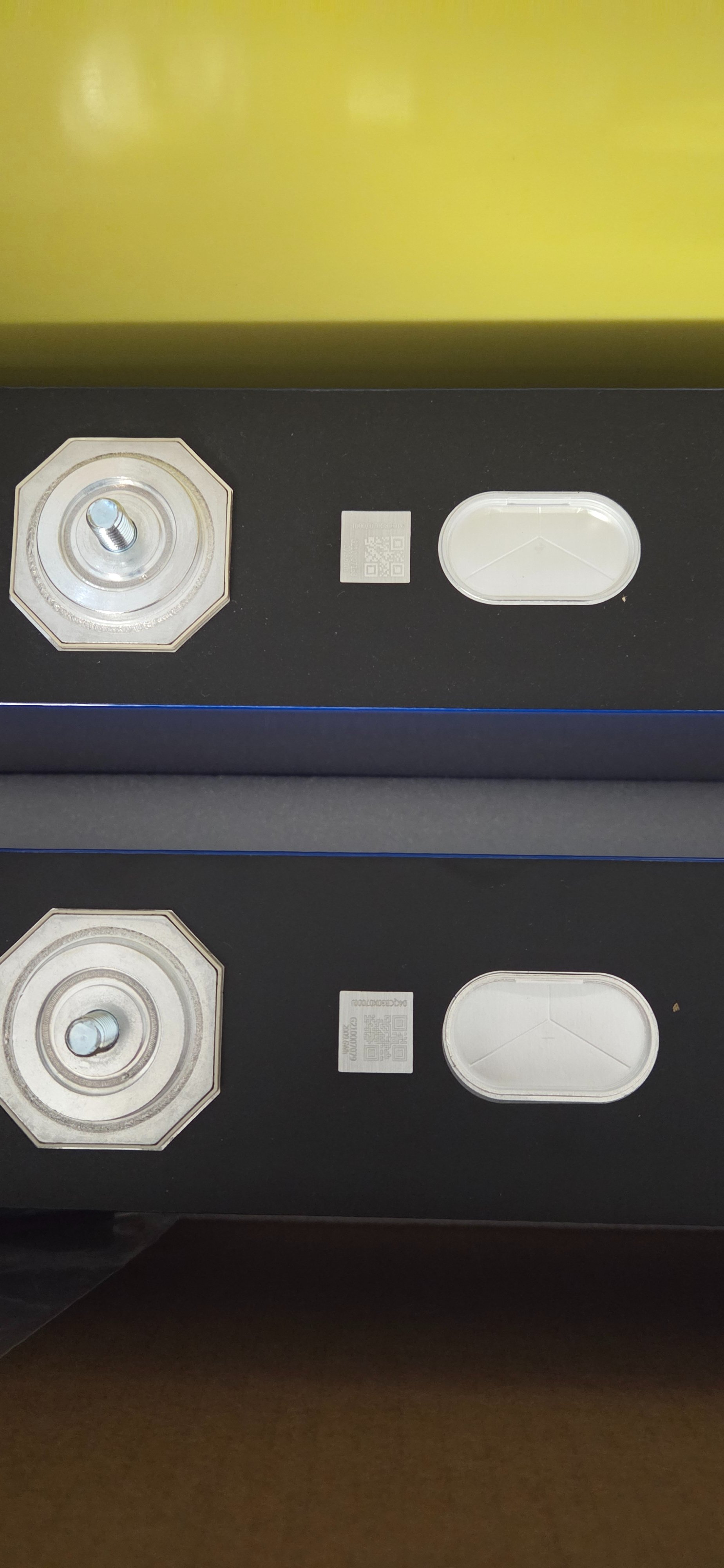

Dávám sem 3D a 2D data k mé baterii. Třeba to někomu pomůže, nebo díky místní kritice se to vylepší. Články jsou LIFEPO4 EVE 314Ah MB31, GRADE A EVE MB31. Zvolil jsem 4 tyče na stažení jedné řady, protože když jsem navrhoval stažení obou řad jenom přes dvě desky se 6 tyčemi, tak jsem se nemohl dopočítat síly na jednu tyč. Je to pak nosník staticky neurčitý a krajní tyče musí nést menší zatížení než prostřední. Ale je to o pár stovek dražší řešení. Desky jsou dvě slepené bukové překližky 18 mm, tedy celkově 36 mm. Dal jsem mezi desky a články také cementovláknitou desku. Tu jsem dal také doprostřed mezi články, což na návrhu není. Ta by mohla ochránit jednu řadu před druhou, když nějaký článek blafne a včas se to podchytí. Fotku realizace dám, až to trochu dokončím, zatím ji mám připojenou ke stávajícímu měniči na vyzkoušení.

chybí ti propojka mezi 8-9 článkem,
baxa dává 3 tyče bez pružin:
Asi to bohatě stačí, když si to dovolí i prodávat.
By mě zajímalo, nakolik to je tak přesně kompresované v kom.bat. (16 kWh vyhřívaných jde koupit s 10-letou zárukou za koncovou cenu okolo 47 500,- )
Na kolik tě vyšel materiál a čas?

Propojky jsem vyřešil dvěma kablíky 25mm2. Měřil jsem šuplerou stlačení pružin po nabití, ale je to pod mojí chybou měření +-0,1 mm. Takže nic jsem nenaměřil. Jedině dát si mezi dvě tyče pásek a na něj přimontovat úchylkoměr a měřit při plném nabití a vybití. Ještě jsem neudělal zátěžový test.
Články, propojky, BMS a odpínač za 41 200 Kč. Z toho doprava byla za 1452 Kč. Jedna tyč a dvě podložky kolem 100 Kč, tedy 800 Kč. Desky byly z odpadu, ale kdyby se kupovaly, vyšly by tak na 1000 Kč. Pak krimpovací kleště za 500 Kč, očka a jiný drobný materiál. Pružiny jsem měl zdarma, ale byla by to také položka do 1000 Kč. Takže je to tak do 45 000 Kč. 14 dní práce po večerech, ale měl jsem přestávky, kdy jsem pořád něco dokupoval. Třeba speciální autopojistky na 65 V pro BMS, nebo chybějící očka atd. Zapomněl jsem na regál, ten jsem využil z jednoho stolečku pro stolní lis, fakt solidní rám. Jenom jsem ho opatřil kolečkami s brzdou, což je další 500 Kč náklad.
Jasně, dneska se dá koupit přímo z číny krabicový set za 35 000Kč a je to bez starostí a pěkný na pohled. Jen ta komprese tam není.
