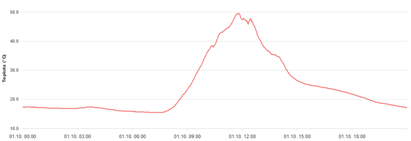

Máte někdo typ na DC jistič co nefunguje jako topění? mám tam nějaký no name jistič 63A ale v grafu vidíte jak topí při 45A proudu. Včera když byl rozvaděč zavřený tam bylo na něm i 65°C To mi přijde až moc.

A mas ho tam na istenie alebo na dialkove vypnutie so spustou?
Ak na dialkove vypnutie, tak ho vymen za silnejsi a ak na istenie, tak pocitam ze hriat sa bude kazdy.

Jen na jištění případně možnost odpojit panely od měničů v případě udržby FVE a pod. uvidím další dny ale přijde mi to že to hřeje až až
