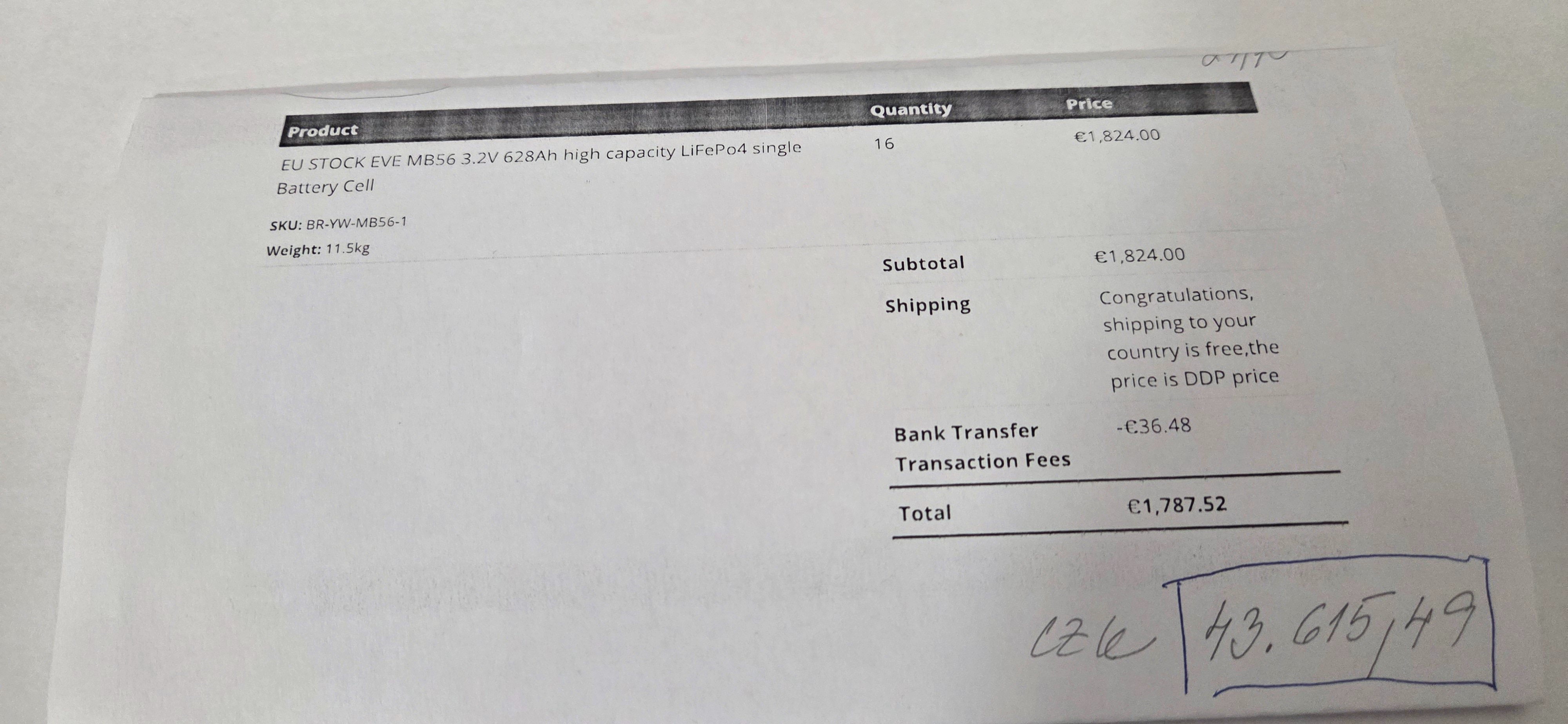

1)Samozřejmě uniká.Nabíjecí proudy budou okolo 400A do všech sad. Jak si myslíš, že se rozdělí proudy mezi 4 sady cca 5let staré 4x280Ah s velkým vnitřním odporem a jednu novou 680Ah s minimálním vnitřním odporem? Další můžou být samozřejmě menší.ElMa píše: úte zář 29, 2026 6:20 pmmyslíš jako fejk štítek?
Franto jsi zapomněl na mě, kde budeš "za sadu za 50 komplet"? A ptal na co 300A BMS, když MB56 628Ah se zatěžují 0,25C 157A ... Já bych jim dal 200A BMS to přece musí stačit nee??? ale třeba mi něco uniklo?
3
Jo dát k rámům řetězy a zakopat do trávníku je dobrý point, aby hasiči pak mohli navijákem to vytáhnout skrz vrata z garáže...
2)K ceně, vše jsem tu dával a celkem jsem to odpracoval. Místo toho, aby jsi pozorně četl forum, snažíš se mě bombardovat dotazy. Pokud nemáš čas ,tak si připlať

1) tak to jsem netušil, že si chceš na začátku poškodit články, prý co do nich budeš na začátku pouštět, se výrazně projeví do budoucna (já bych nad 160A moc nechodil - výrobce jasně říká standard 0,25C)
ps: myslel jsem že budeš mít dva nebo 3 sety (tedy min.32 clanku)
2) TerezaPower nebo Duncan? uz jsi zaplatil a kdy dostanes? Neveris ze to je z fabriky novy?
Ja ted zjistil jak se dela -20% na Goblinu na boxy a to asi znas, a ze tam maji na CZK lepsi cenu nez za usd... No ale tyhle clanky kdyby to byly AA tak bych si je vzal asi taky
