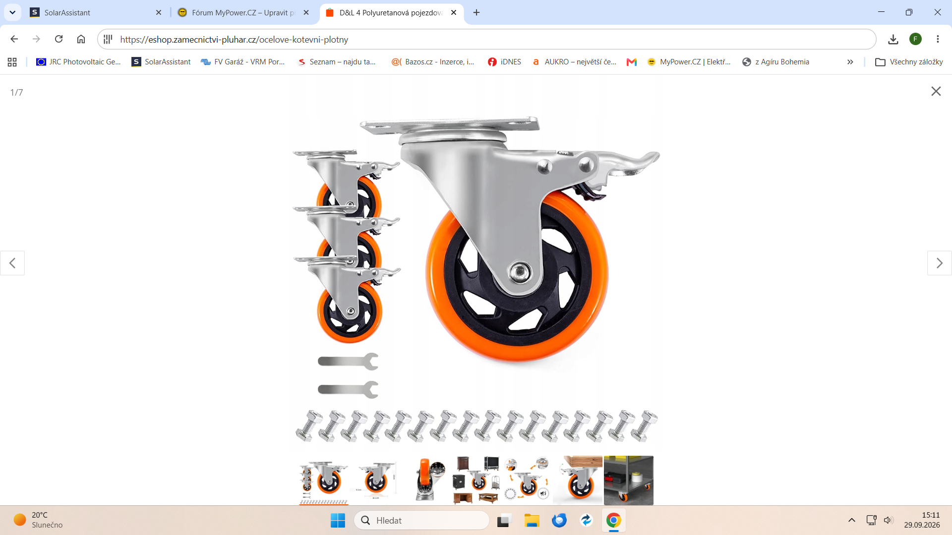

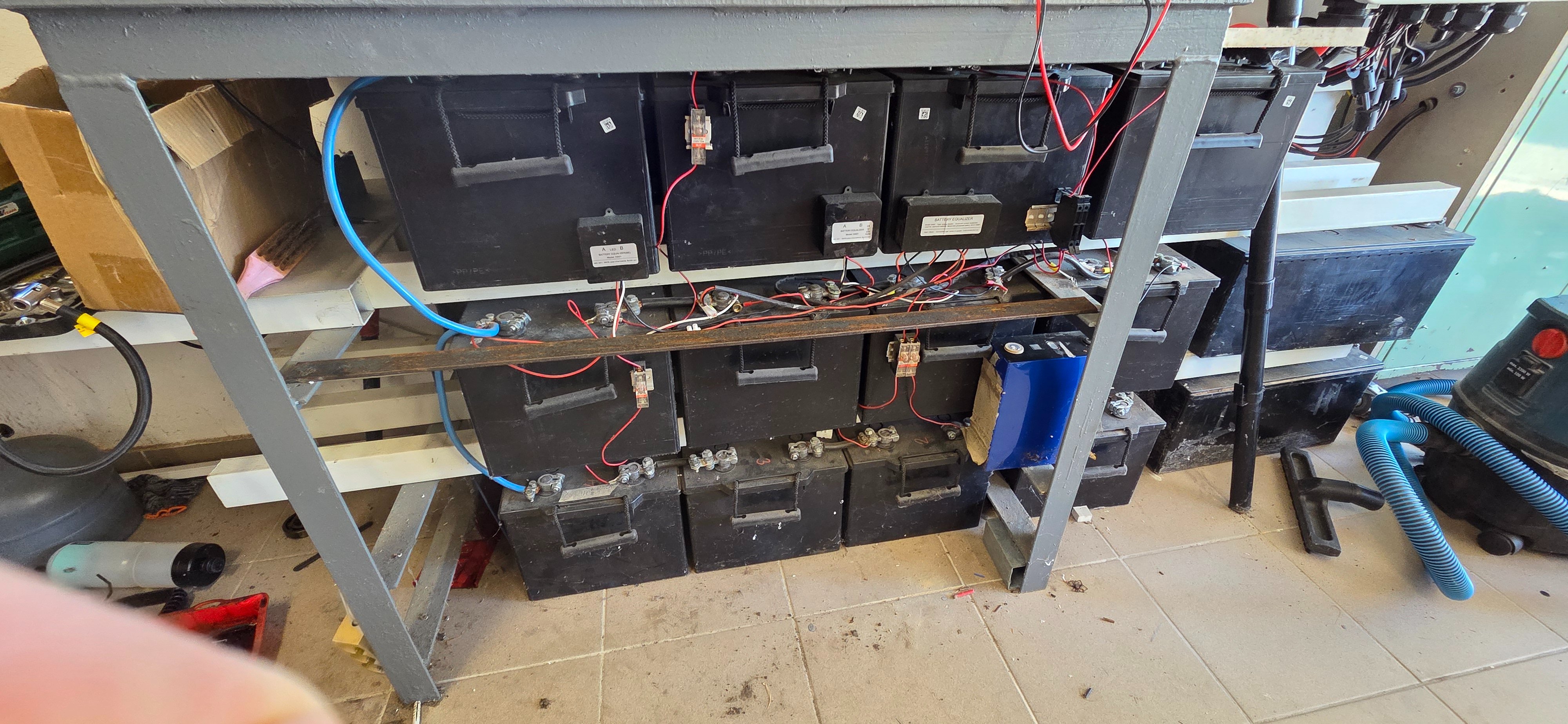

Moje baterky budou v tomto stole mısto olova. Teď je tam asi 14x70kg cca 980kg olova. Přidaji se kola na 1800kg, už jedou a možná dám 3sady 628Ah nad sebe celkem cca 100kWh. To se uvidi, bms 300A taky objednaná
Stůl má 1m na šiřku, takže vedle sebe se vlezou 2 řady po 8ks.
Kola tyto:
Kola tyto:

a kde máš lithium?
Je fakt že GOBEL bedýnka na čl. 628Ah https://www.gobelpower.com/gobel-power- ... 261.html#0 za 12600 (kdo ví zda s/bez dph s clem/bez ... je levnější... ta se ti nelíbí?
Není lepší když se na to v garáži nepráší, lze to lépe chladit a take nehrozí že na svorky spadne železo? Ta pásovina by ti to mohla dobře svařit...
edit: ukazují mi bednu i článkama Kč 53,833.92 (32 kWh) + Kč16,443.84 (doprava) = 70277,76 Kč (... 2196,18 za kWh) - ale to je s nebo bez DPH a cla?
BMS300 asi není nutná, zatěžovat to spíše jen 0,25C = 160A, neb, tyhle velké články na té jejich větší ploše se budou spíše nafukovat a zahřívat, pozor na to, takže asi 200A by měla stačit... ??
Tu bedýnku ještě asi nemají, protože tam nevidím reálnou fotku a dodání je taky na měsíce...

Hlavně, aby to vydržela podlaha...já, v dílně mám na svařovacím stole kolecka na 2 tuny. Jednou jme na něj položili výměník cca 2,2 t, že si usnadním práci. Popraskal mi beton na dvou místech. Zedníci, co podlahu betonovali řekli, že jsem jim měl říct, co tam na ty podlaze budu vyvádět, že je typizovaná na 600 kg/1 m2...
- Příspěvky: 7017
- Reputace:680
Re: Diskuze o bateriích LiFePO4 pro solární systémy
Však to je drahý.Já budu do 50k za sadu komplet.To si místo dvou pořídím 3 sady.Lithium je vedle v rozvaděčích. Já mám rád ,když je ke všemu přístup a je na to vidět. Stúl má nahoře plotnu 8 mm silnou na baterky nic nespadne:))
