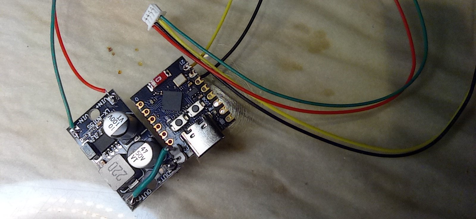

Ja som v tomto neandertalec a nerozumiem tomu tak ako iny.
Ale viem ze viac ako 6bmsiek som cez bluetooth nerozchodil a ani mi nedovolilo nahrat subor do esp ked som tam mal viac zariadeni zapisanych v yaml.
Nakoniec som to nechal tak, lebo mam vela bmsiek a nechcem tam mat vela especok...
Cez bluetooth dokaze akurat tak vycitat naviac odpor vodicov..
Takto tam mam jedno esp na 16bmsiek, ktore dokaze okrem vycitania jednotlivych dat aj vypinat aj zapinat jednotlive bmsky a to bohato staci, takze na bluetooth som sa 💩.

pokud by někdo chtěl soubor yaml na baterii s 8 články a počeštěnou, tak takhle vypadá ta moje. Stačí přepsat:
- svůj název zařízení - Moje bat
- svou wifi - ssid: mojewifi
password: heslo
- svou Mac -XX:XX:XX:XX:XX:XX

https://cepower.org je asi neco podobneho volitelne (placene) i pres cloud a umi to i JBD BMS
jaky nejmensi ESP32 s m oznosti 12V napajeni mi poradite?
rva
Příspěvky: 5166
Reputace:1028
Výkon panelů [Wp]: 46000
Kapacita baterie [kWh]: 76
Re: JK BMS pomocí BLE na ESP32 bez HA
Nový příspěvek od rva »
Z 12V se "vyrábí" 5V pro esp32 pomocí modulu DC/DC (některé jdou naletovat přímo na esp32). A nejmenší je asi esp32C3 supermini. Když si vezmeš verzi s oled displejem, tak na něm můžeš nechat rotovat některé hodnoty.
Takto jsem přidal dc/dc měnič z baterie 48V (pro komunikaci esp32C3 s JK-BMS)
