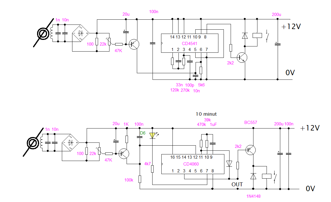

Jestli jsem to nastudoval dobře, tak lze to mít tak, že jeden měnič jede trvale a pokrývá odběr, pokud by se odběr zvedl nad nějakou mez, tak by se dalo vyvolat zapnutí druhého a ten by pomohl krmit zátěž. Je to tak tedy? ono aby běžely 2X 5kw trvale by bylo zbytečné v noci

Ano, je to tak, jen je třeba, aby ten proudový spínač, nevypnul druhý měnič hned po odeznění zátěže, ale až po nějaké době. Je to potřeba právě na takové zátěže, jako je ta trouba. Aby se to s každým zapnutím a vypnutím termostatu stále nezapínalo a nevypínalo. Takže ten obvod se musí skládat z proudového relé a časového spínače.
Kdybys to chtěl bastlit, tak tady máš dva návrhy. Já použil ten spodní. Jinak třeba tady je to proudové relé a k tomu bys musel doplnit ten časový spínač.

Hlavně bych takové řízení udělal inverzní, tj. pokud se nic neděje, tak musí jet oba měniče. Teprve až nadřazený systém může jeden nebo druhý vypínat. Jako pojistka, když se nadřazený systém či celé řízení posere.
Já třeba používám pro nějaké vytěžování shelly, kde mám nastavený 10 minutový timeout, tj. když nepřijde do těch deseti minut instrukce pro zapnutí, tak se to vypne. Tak něco v tom smyslu.
