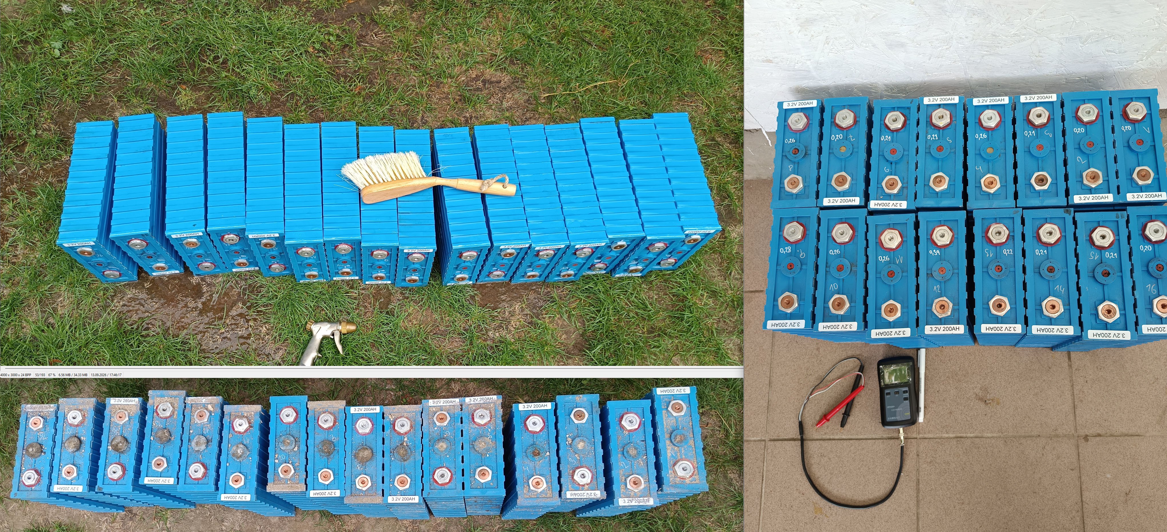

Na druhou stranu jsem měl jako odstrašující příklad nějaké baterie ve vlhkém sklepě, kde na ně i kapala voda. Na povrchu se už místy vytvářela vrstva z vodního kamene. Propojky byly normální měděné, místy s měděnkou. Ty jsem dal do ultrazvukové čističky a obrousil povrch. JK-BMS ukazovalo napětí normálně. Článkům jsem dal vodní sprchu, přeměřil vnitřní odpor a strčil do boxu, který jsem jim udělal u baráku.
