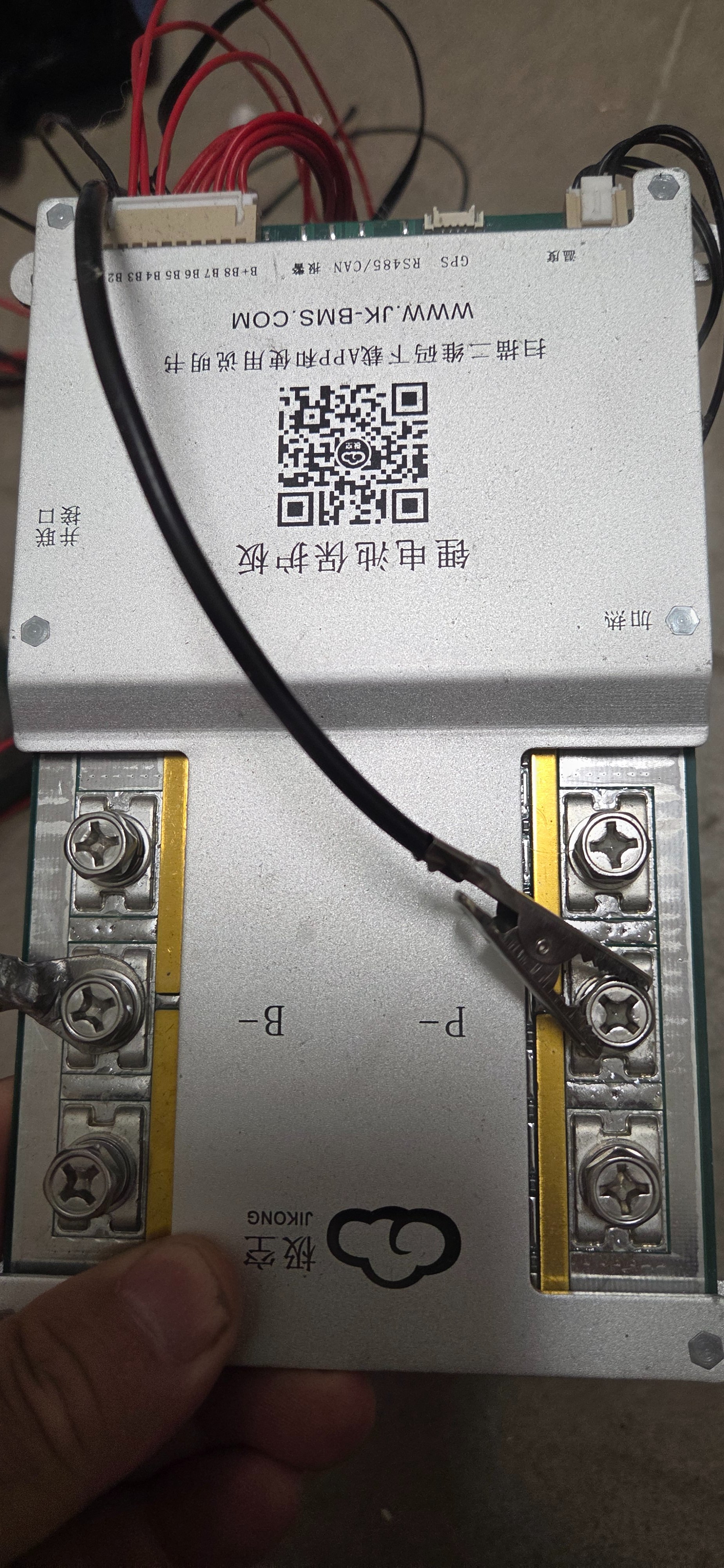

Já mám tuto trval 300A a myslím 600A peak.
Měnic 3kW.Članky mám bez bedny, pod sedadlem řidiče v mirelonu.
