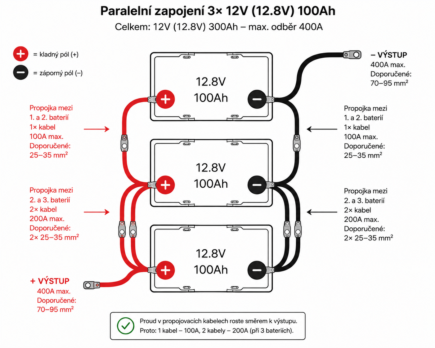

Není ten ChatGPT úplně blbej?
Ty 100A propojky přece maj být:
1 - ke druhé
2 - ke třetí
3 - ke čtvrté výstupní baterce
… tak jak roste proud

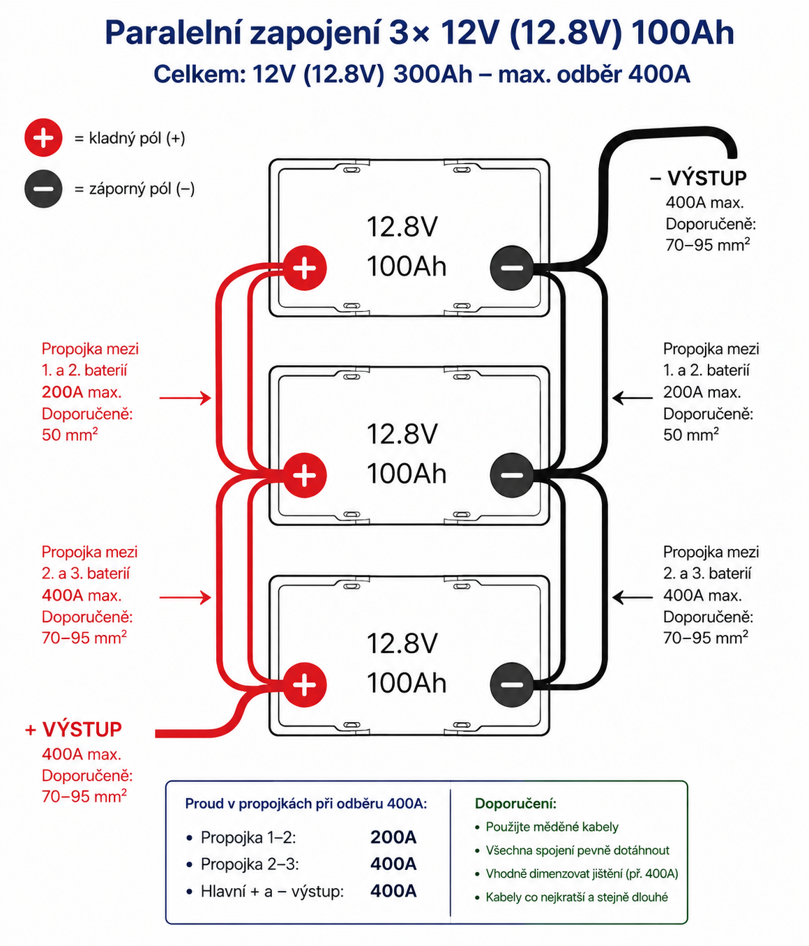

Re: Paralelní spojení BAT
Do 3 baterek paralelně viz výše (napojit výstup na tu prostřední a ušetřit propojky nejde - protože by docházelo k nerovnoměrnému opotřebení?)
a
> 3 baterek BUS BAR viz příl. (ale nevím o žádným normálním za normální cenu na 400A ) - většinou jsou na 250 A a to je asi málo ?
Jde o tyto bat : https://eu.renogy.com/cdn/shop/files/12 ... ery_UM.pdf
https://eu.renogy.com/products/duoheat- ... te-battery
Pokud víte o levnější vyhřívané 100A/300A tak sem s ní
Názory?

Ten obrázek u druhého příspěvku máš špatně - u mínusů by měly být 2 propojky mezi bateriemi 1 a 2 a ne mezi 2 a 3!

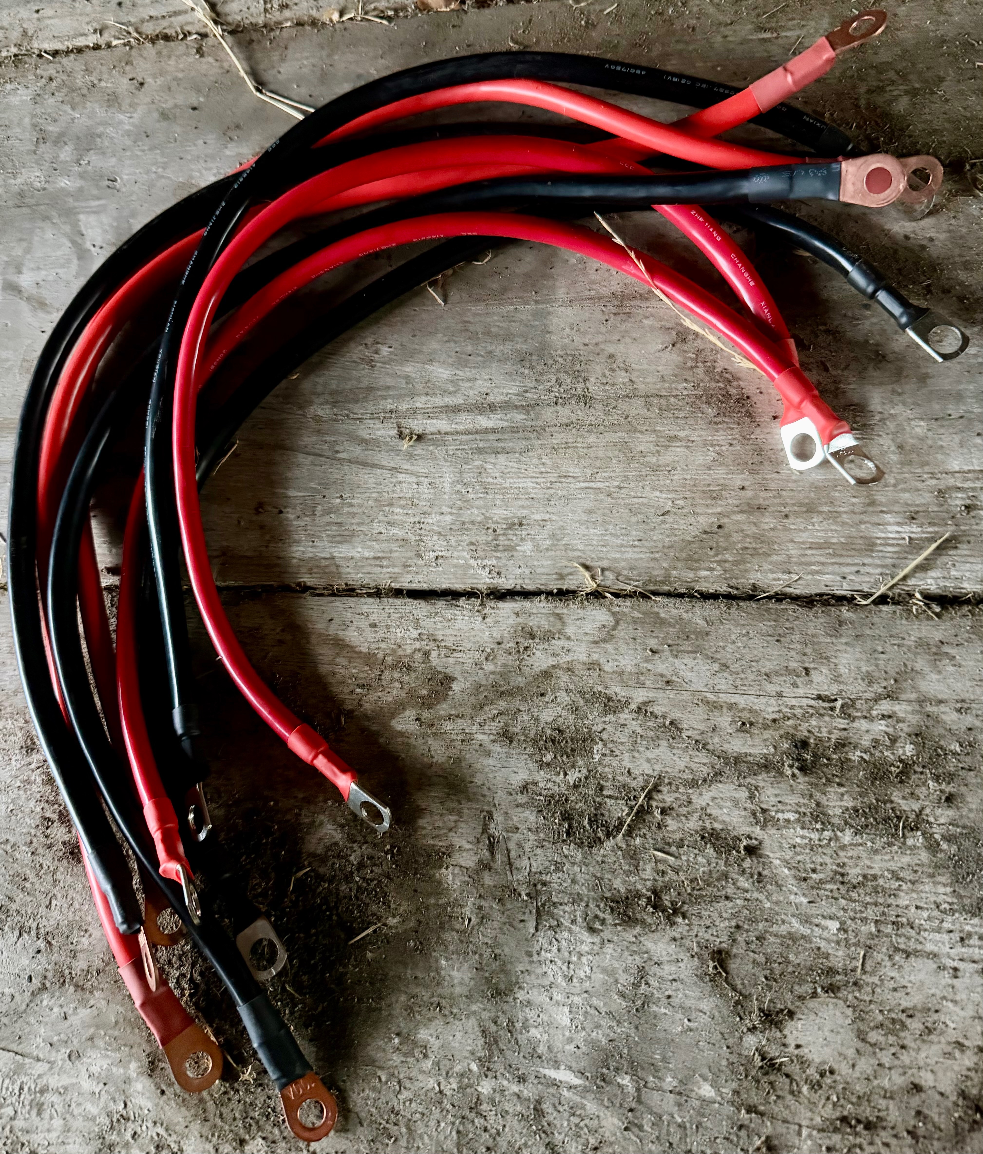

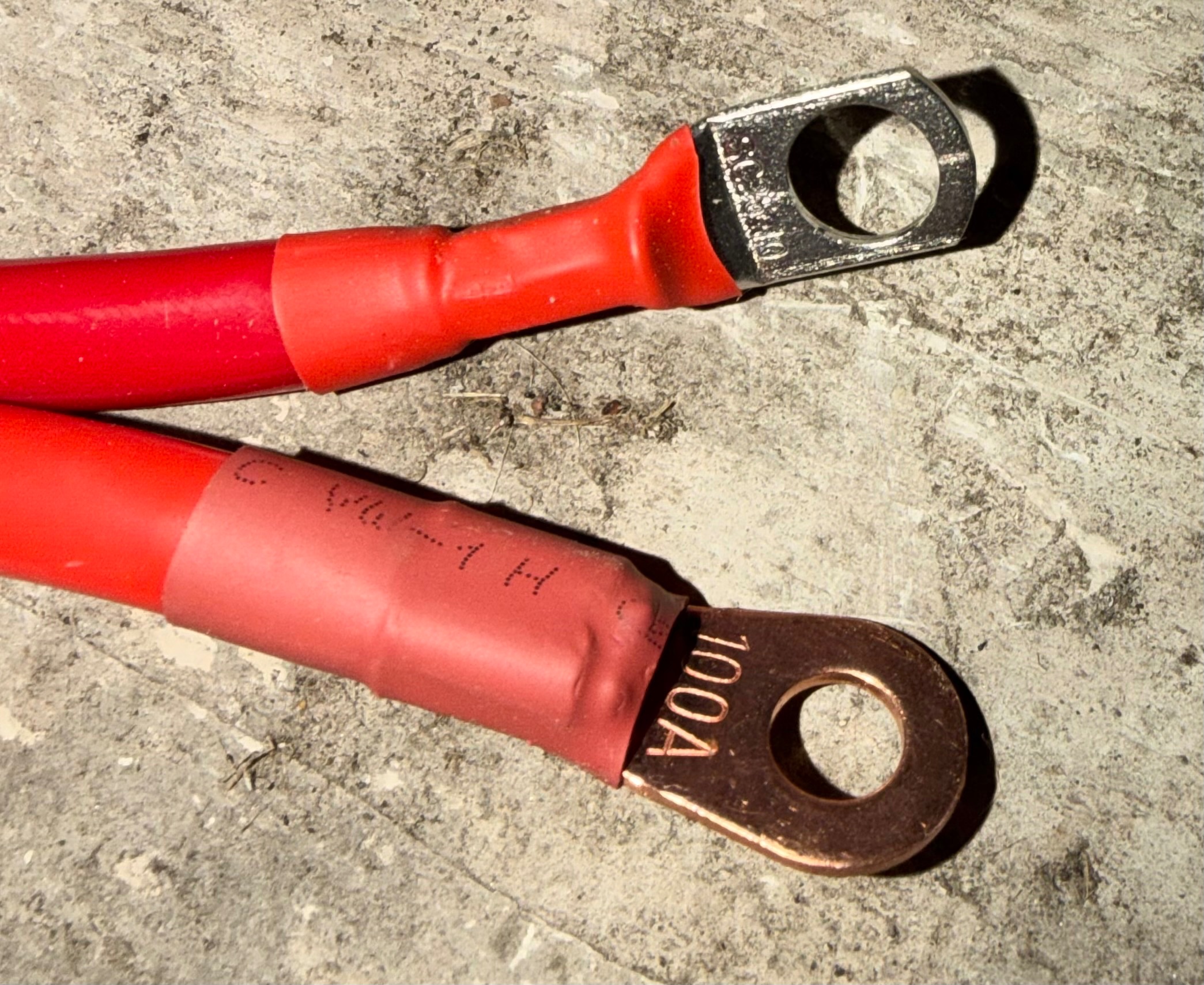

A propojky mam 100A (asi 25mm2), bohužel nejsou všechny 100% stejný - ale zbytky od 3 různých inverteru viz foto.
Výstup je v 50mm2
A ty baterky davaj <110A trvale a do 300A špičkové (9 sekund) … předpokládaná zátěž je 150 tedy 50A (50%) na baterku… levnější jsem nenašel ale nechám se inspirovat, sám si je stavět nechci.
Nápady, kritika?
