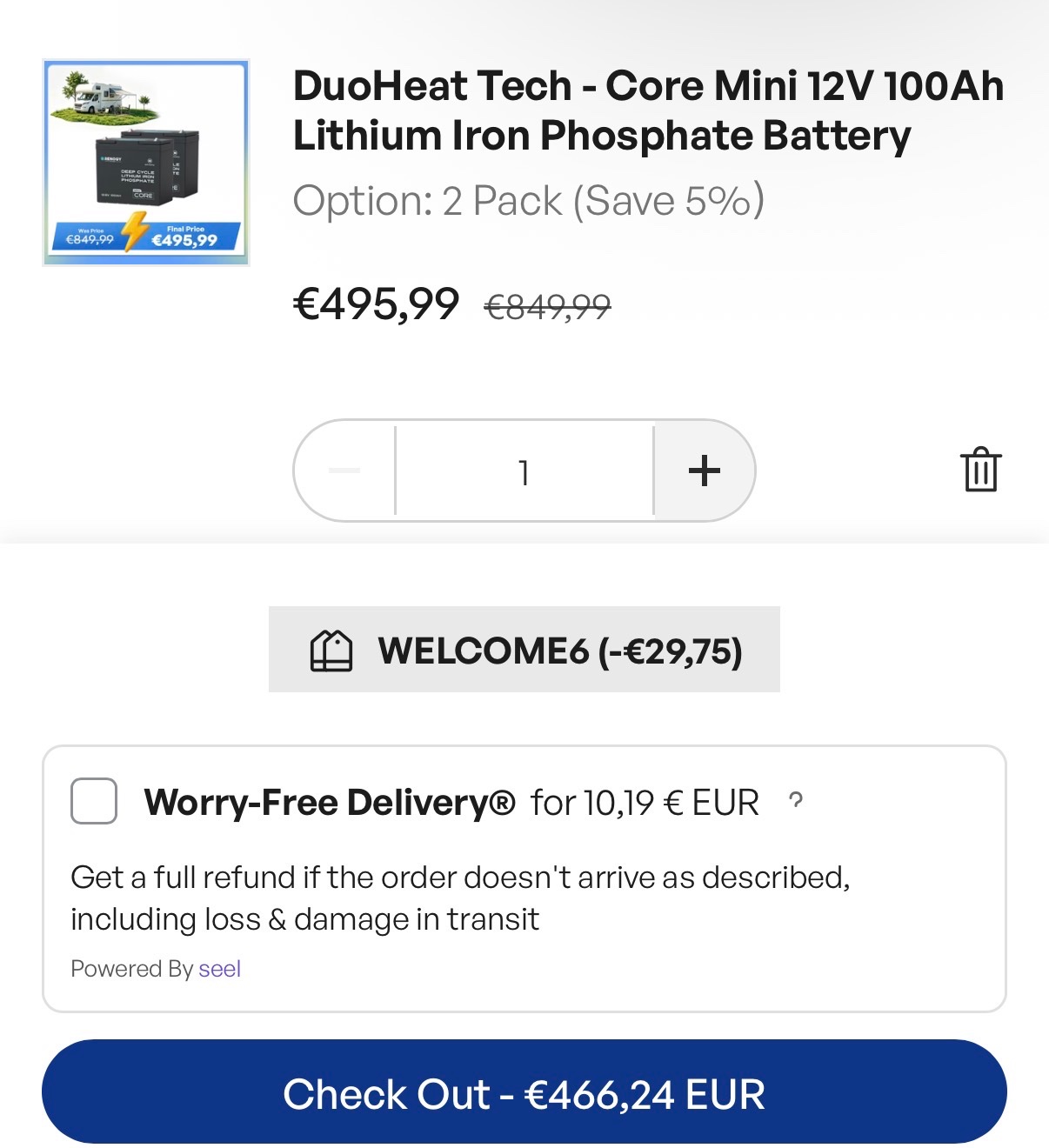

Vše máš nahoře ^^^ vč manuálu k bat a eshop odkazu - ve #3 postu.
Jen jsem zapomnel přiložit košík (cena dvou těchto 2 baterek s výhřevem = 466€), tu jednu do třetice už mam.
Vlastně tu třetí už jsem fotil tady viewtopic.php?t=15576&hilit=Renogy

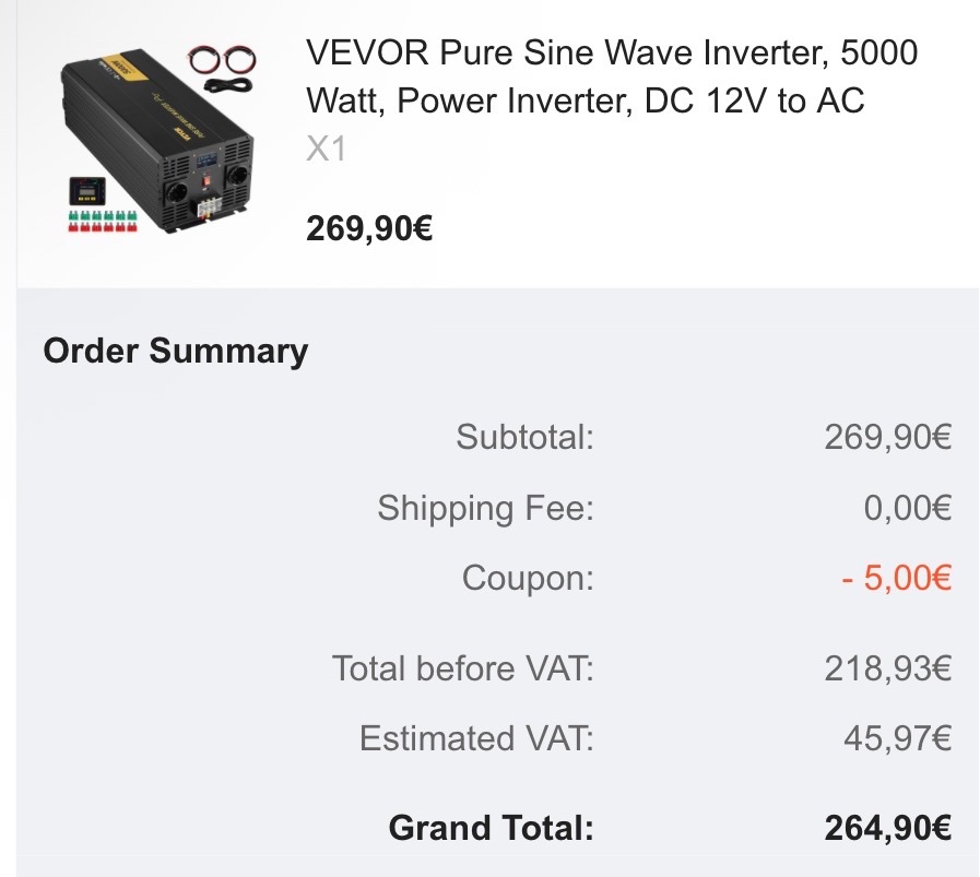

měnič má dát 5/10 kW - viz obr.
Zátěž bude typicky pod 2,5 kW (jeden spotřebič 2200w pár minut, jinak daleko míň…
+ zdroj 100A nebo 150A MPPT
(Hlavně neřeš že to je 12 V jo? Už jsem psal že to je IKEA, tedy rozebíratelný systém přesunutelný kamkoliv jinam třeba ty baterky, časem půjdou na louky, Inverter do dodyny)
Ps: Inverter 3/6 kW jsem zavrhl, neroztočil mi ani kompresor 1800W a nadto se asi spálil
