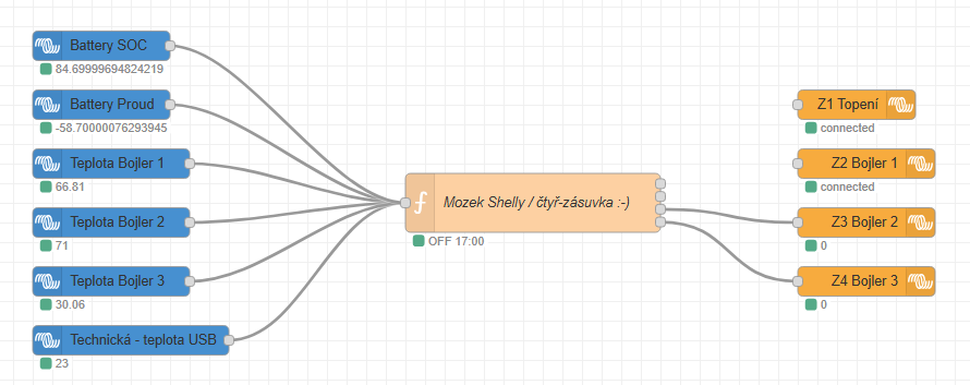

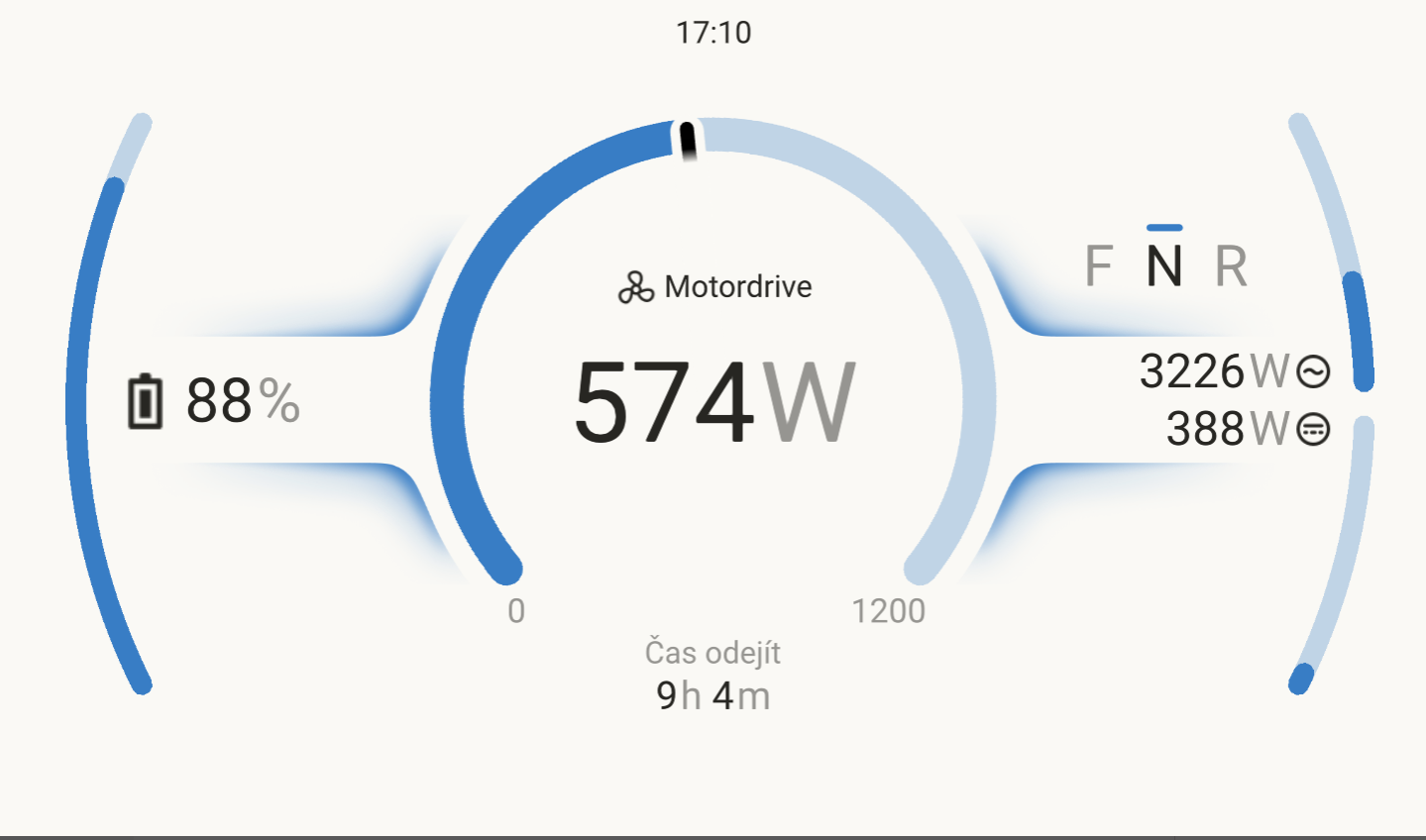

Nemám ještě úplně vytuněný to ovládání v Nodered, vychytat to na 100% pro naše potřeby bude chvilku trvat - ale základní měření ohřevy vody (bez regulátorů) je hotové ve své základní verzi a v původních bojlerech.
Máme nyní : B1 je FV DC spirála napětí baterky cca 600W + AC 2000W záchranná spirála z DS
B2 je FV DC spirála napětí baterky cca 500W + FV AC 2000W výstup měničů AC
B3 je FV AC 1000W výstup měničů AC
Z FV tedy mám skoky v AC i DC - 500W / 600W / 1000W / 1500W / 1600W / 2000W / 2500W / 2600W - s tím že může běžet vždy jen jedna AC a jedna DC - z FV
Záchranný ohřev z DS může být 2000W ale lze ho podpořit i 600W z baterky z FV kvůli rychlejšímu ohřevu (platí až po 17h)
Nad 90% SOC zůstává z FV zapnutý vše - dokud to nevypne termostat nebo SOC neklesne pod 90% - přes den postupné zapínání podle plusového proudu do baterky ze Smart Shunt.

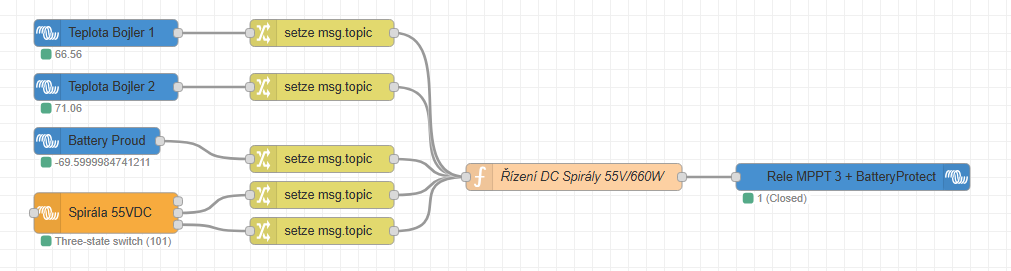

DC spirály se zapínají na 19A do baterky a pod 3A déle než 5min vypínají ( nebo ručně na ruční dohřev ve VRM ON/OFF/AUTO )
AC z FV větev za měniči se zapíná nad 61A do baterky a vypíná pod 10A do baterky déle než 5min
Jakýkoliv dotek nad 19,0 A u DC nebo nad 61,0 A u AC drží spirály zapnuté, a opět další odpočet 5min...

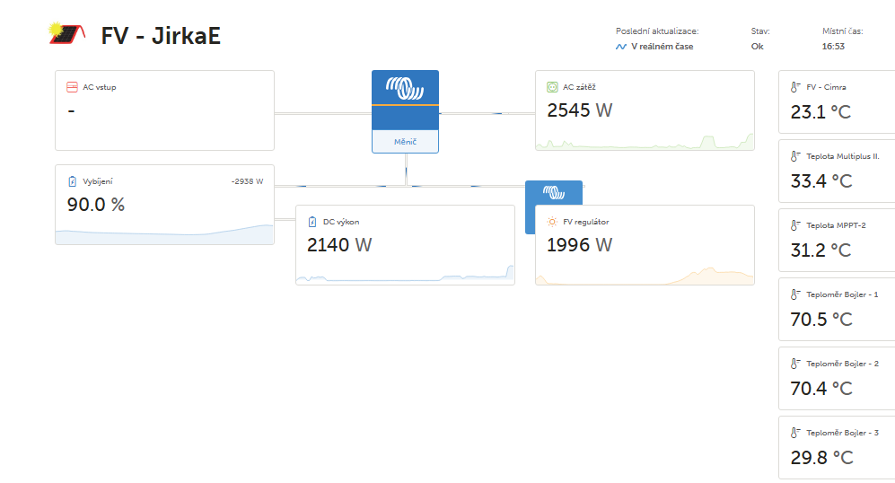

Takhle to měřím - stav dnes 16,50 po jednom dni :
A takhle je nyní FV (každou chvilku vypne protože SOC 90%)
Tady běží ta DC spirála jako dc-motor na lodi a mezi tím to kleslo pod 90% a AC z FV se už vypnulo... (a běží cca 2700W do auta)

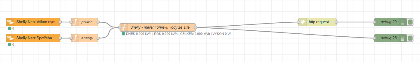

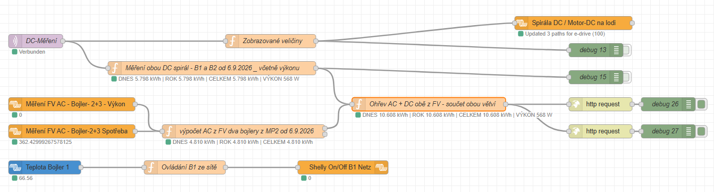

Takhle vypadá DC ovládání přes rele a Batteryprotect a AC z FV řídí Nodered přes Shelly 4 zásuvku a samotné měření který to posílá na web a tím druhým nodem na můj cloud, kde se začíná tvořit automatický deníček celého systému, výrob a spotřeb a všeho

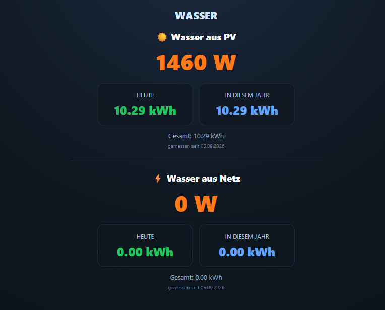

To měření ohřevu vody je již přidané na web on-line = měření dole v podpisu...
