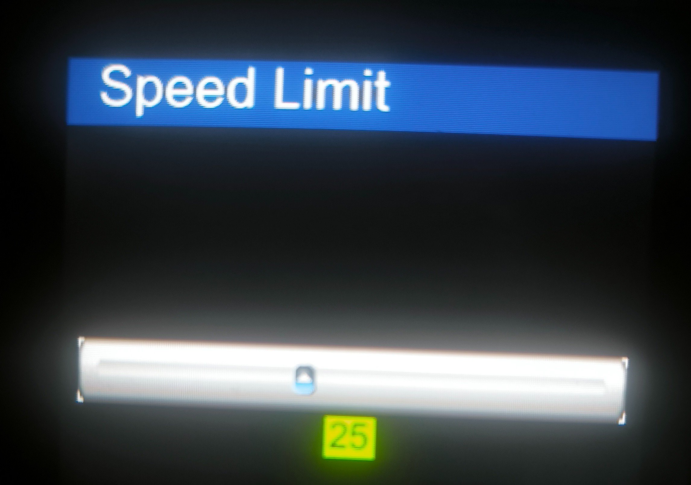

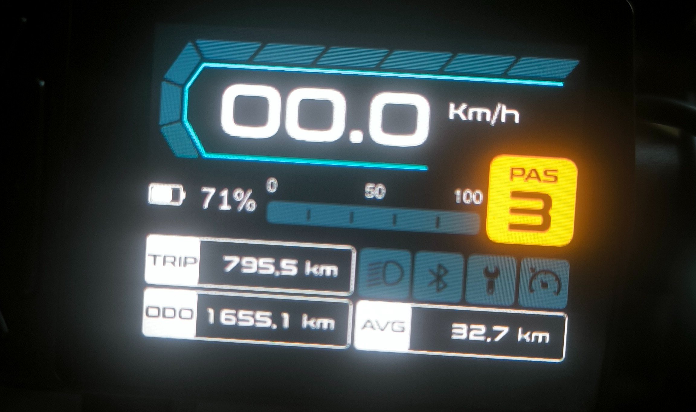

Nejlepší na Bafangu je tento displej z Ali
Mám M500 a dost se hřeje M510 je údajně lepší
Nastavení rychlosti je
když jedu s manželkou tak 25, když jedu sám po lesích a polňačkách tak 35
S vnočatama 20 a nejmladšího tahám do kopce na gumě
