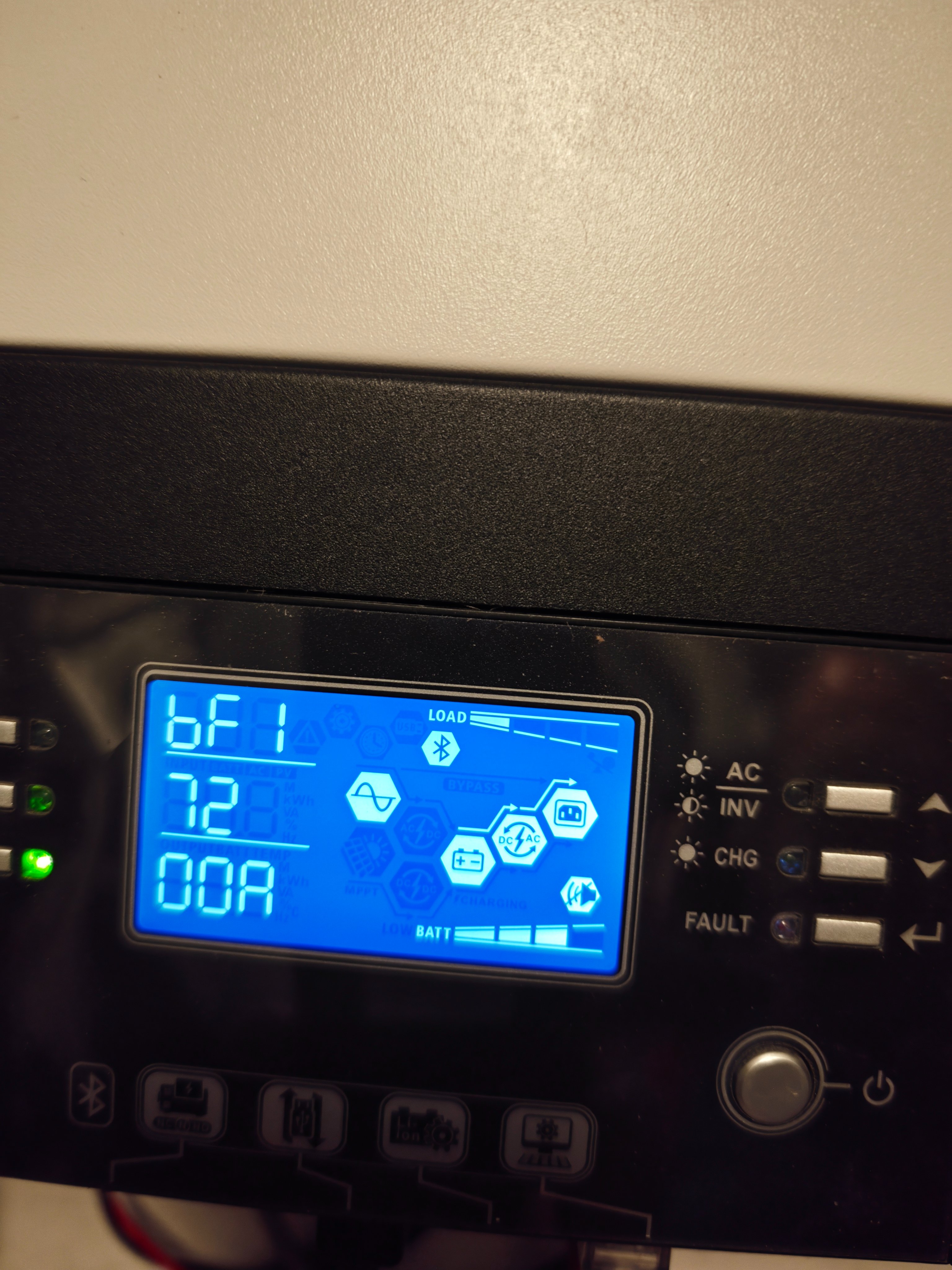

Ja som sa rozhodol pre starsieho bazaroveho Kinga, mal FW 71.92 takze dnes som mu upgradoval FW na patchnuty 71.97a ako mam aj na mojom starom Kingovi. Vcera dorazili aj paralelne karty takze uz len zavesit menic na stenu, vymenit vystupny istic za 40A a pozapajat.
Budem ale pri tejto prilezitosti troska reorganizovat rozmiestnenie v strojovni, tak mi to asi chvilu potrva.

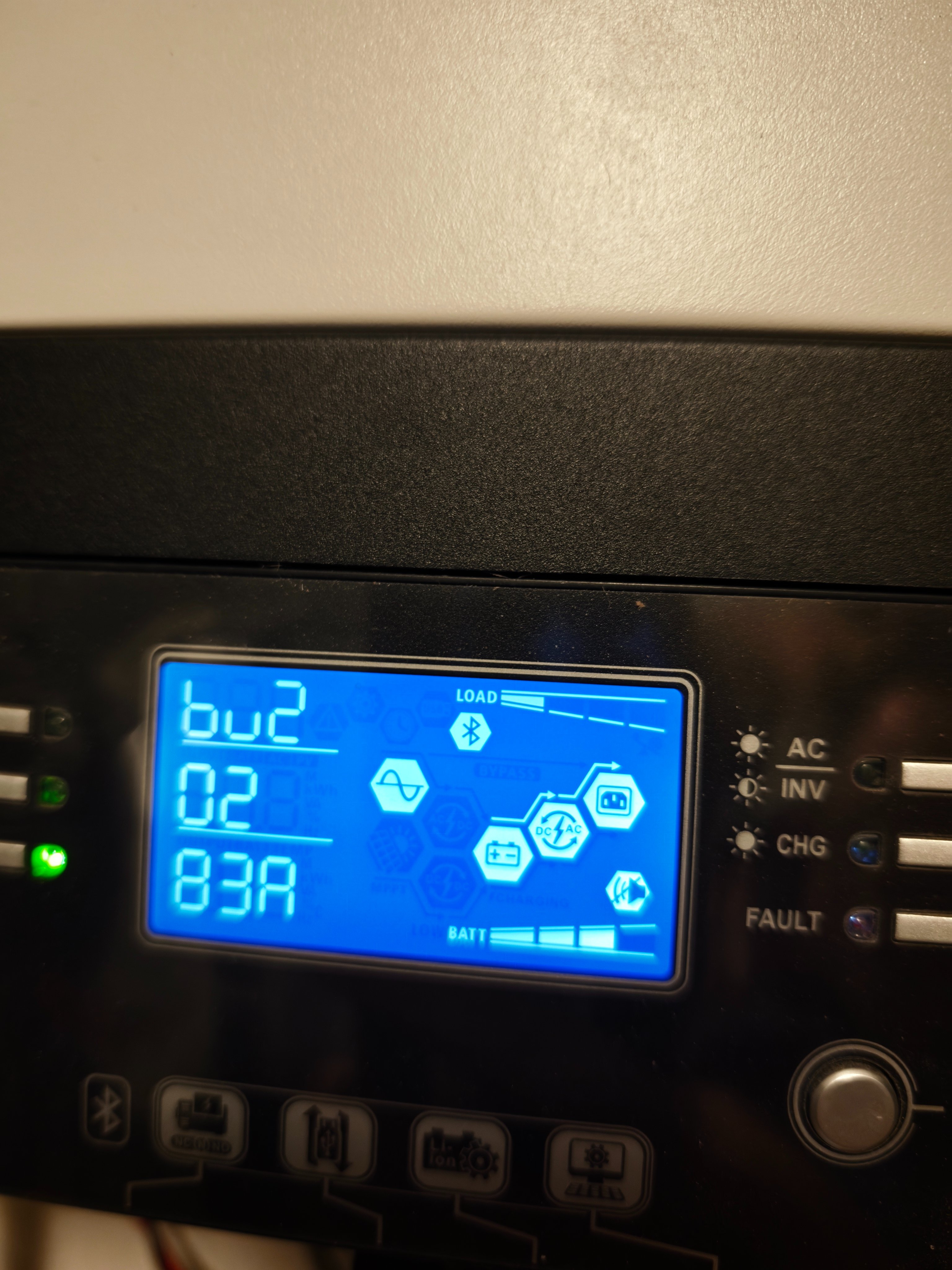

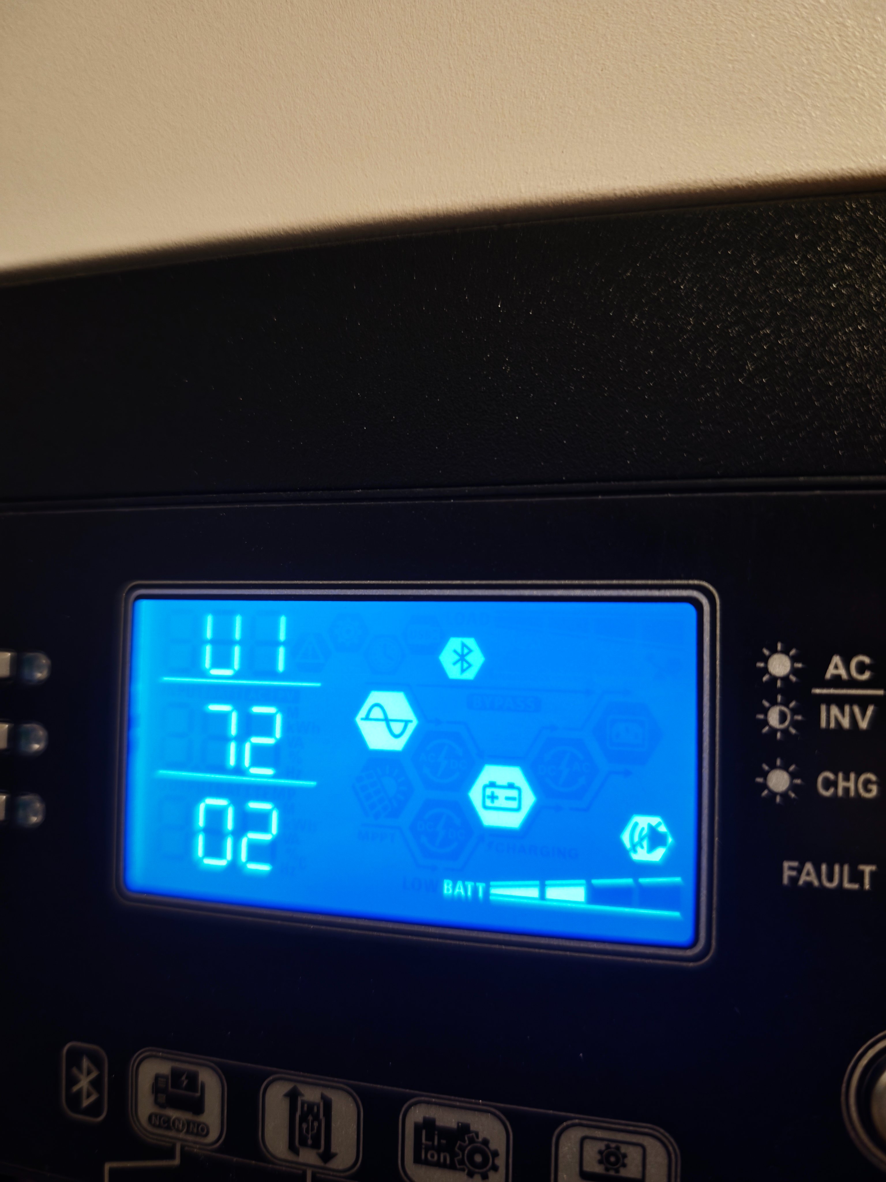

Jak to vypadá po roce s těmi firmware? Mám tu dva Kingy, jeden s fw 71.97, druhý s fw 72.00, tak na který doporučujete udělat upgrade?

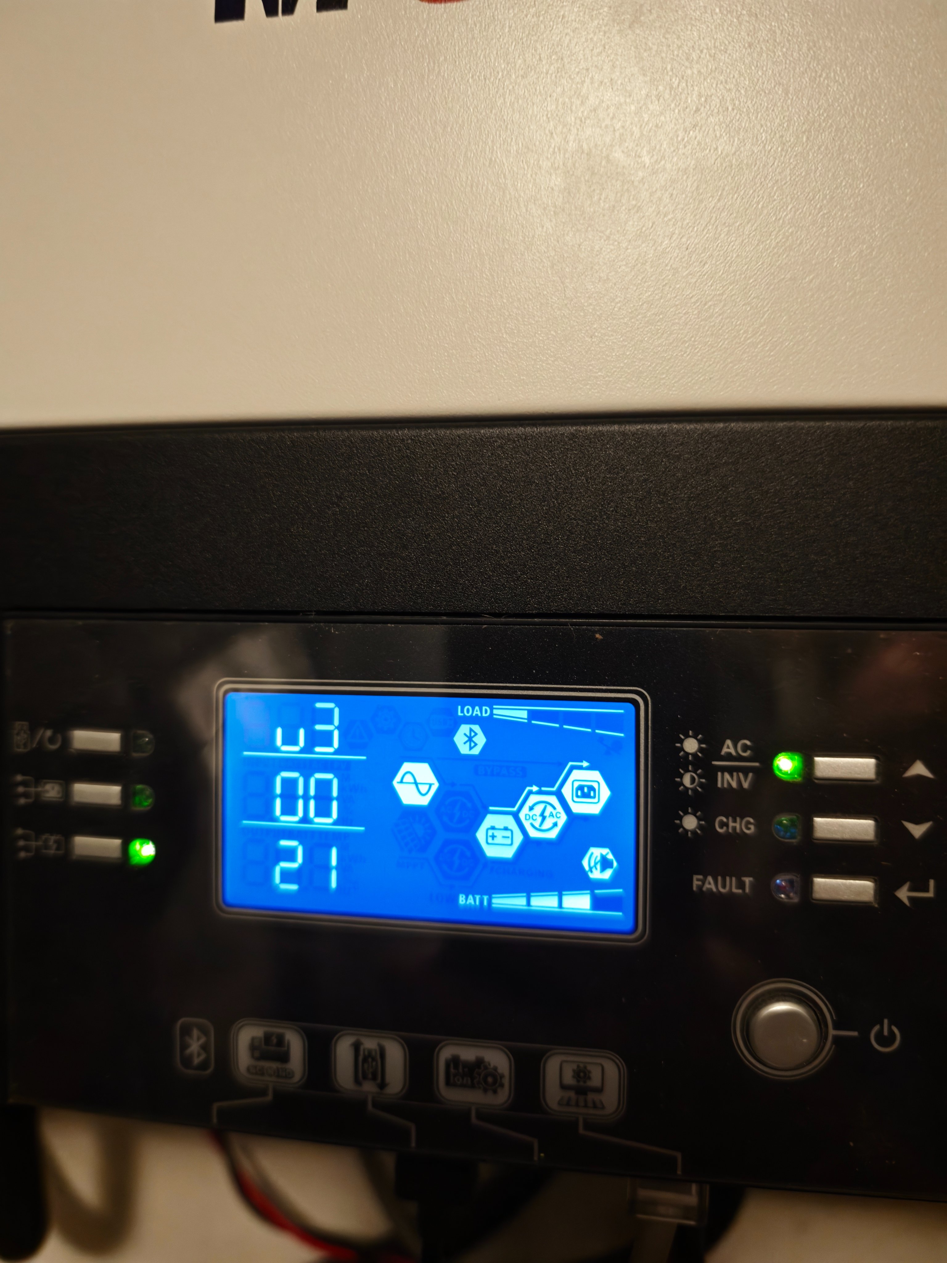

Nový HW není možné provozovat na starém FW (71.xx) - ukazuje pak nesmysly.
Nicméně nový FW (72.xx) by měl poznat na jakém HW jede a fungovat všude správně...
Vyzkoušené to ale nemám, jedu na novém HW a FW 71.xx s tím, že nesmyslné hodnoty opravuju v HA.

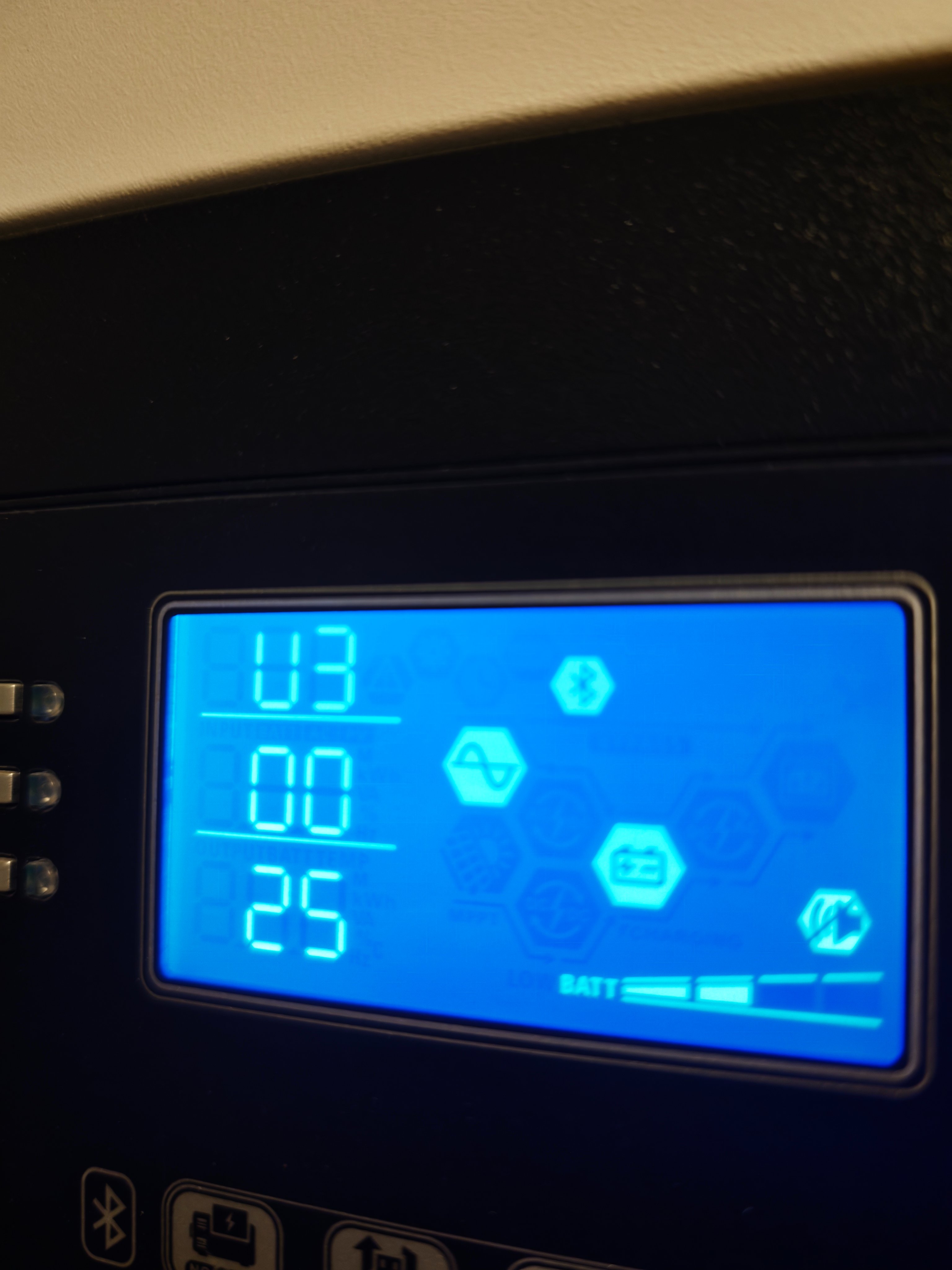

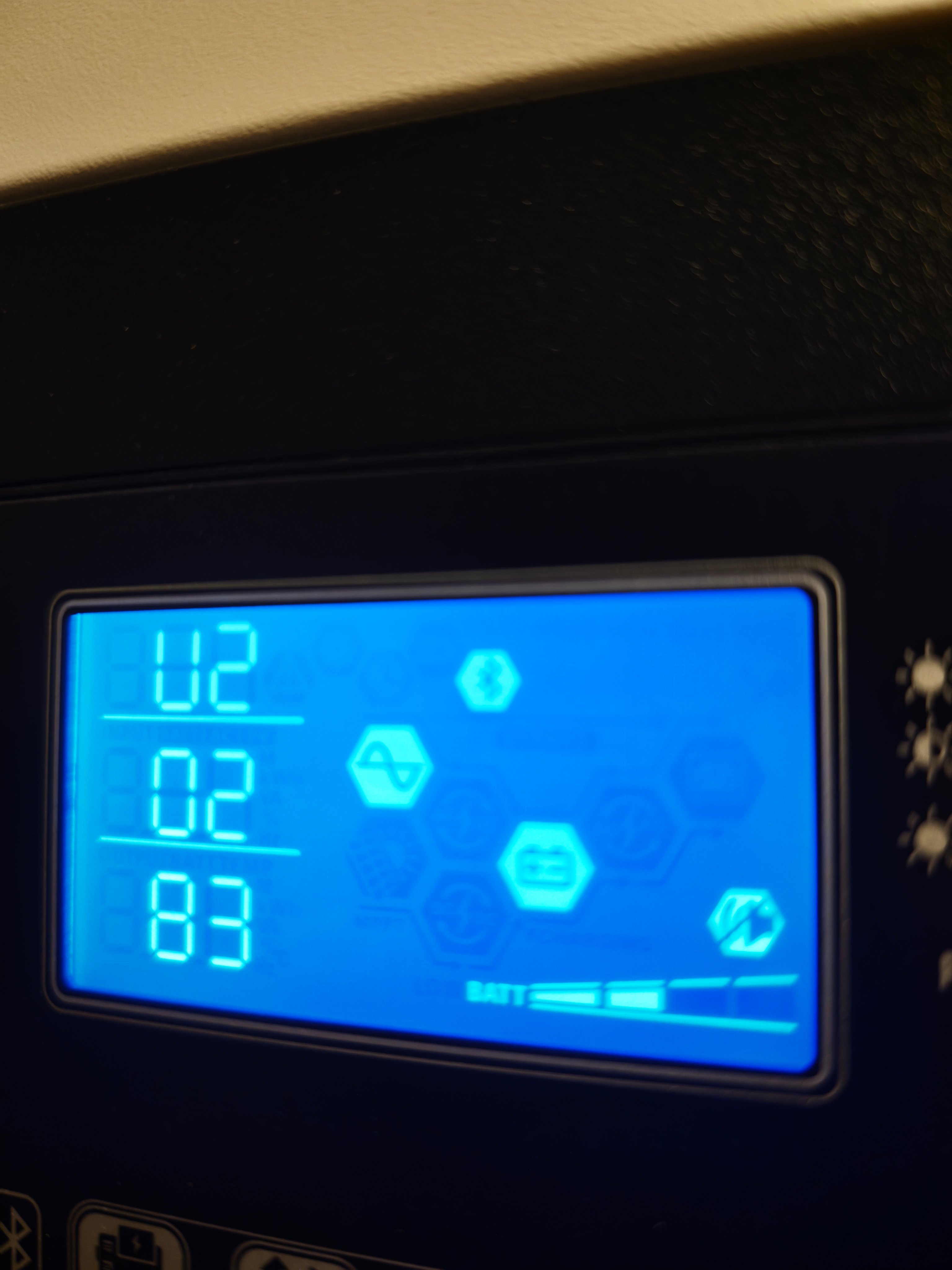

Dokonce jsem někde narazil na informaci, že 71.97 je už dost vysoká verze na to, aby uměla běžet paralelně vedle 72.xx
No a pak je tu otázka firmware v procesorových jednotkách (MCU), které patrně taky mohou být s některými verzemi firmware pro měnič nekompatibilní. Já mám 2.61 v MCU měniče s fw 71.97 a 2.70 v MCU měniče s fw 72.00, tam nevím, jak to bude s kompatibilitou, informace se rozcházejí.

Právě jsem na to koukal a u staršího Kinga proběhl upgrade na verzi aby byla vyšší jak 72.xx. U nového to vypadá, že je původní.
