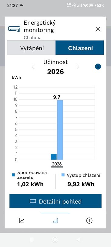

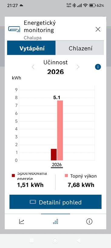

Tak už mám konečně hotovo se vším všudy.
Díky všem, kteří se podíleli, za pomoc.
