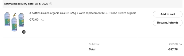

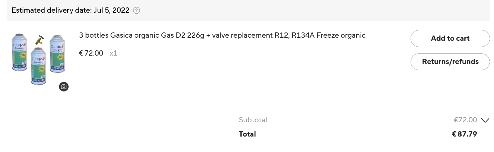

Před pár lety jsem zkoušel nějaké "ekologické chladivo" Gasica v autě z Aliexpresu. Stále něco dodávají - koukám, že třeba na stránkách https://electrotodo.com/collections/all.
To do auta bylo: A jak jsem tehdy konstatoval: Klimoška běžela až do loňského roku, kdy šlo auto na likvidaci. Zákařné je, že když s takovou směsí dá někdo klimošku opravit, tak nikdo nečeká, že tam je něco jiného, než co tam má být a znečistí tím třeba to, co recirkuluje z jiných aut.
Kód: Vybrat vše
Datum: 2022-08-08
Podtlak drží, u přetlaku těžko říct, netěsnost nenalezena, ale tlak snad klesá.
Doplněn olej PAO68 90 ml + těsnící a fluorescenční kapalina. Namísto 540-590g R134A doplněno Gasica D2 - jedna plechovka (ekvivalent 590 g R134A)
Za chodu tlak 200 kPa NT, 900 kPa VT ale na volnběh to nějak nechladilo.
Datum: 2022-08-12
Protože moc nechladí, byla doplněna další náplň Gasica D2 dokud tlak neodpovídal tlakům ve FF 2015
tedy za volnoběhu 244 kPa NT, 1090 kPa VT a teplota z výdechu 11 st.C
