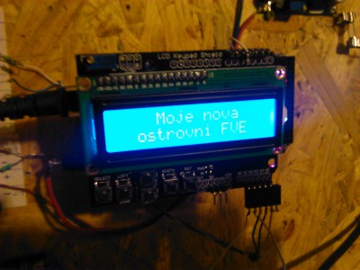

Dakujem adminovi za spracovanie štatistík.
Skôr ako niečo doplním , chcem ešte poprosiť o zmenu názvu ak je to možné, lebo v tom čase ked som to písal som bol iba začiatočník a uviedol som nesprávny názov " ostrov zo sledovačom"
správne má byť " poloostrov" nakoľko v nepriaznivých slnečných podmienkach
využívam DS. Teraz som tiež začiatočník s malým plus
Údaje ktoré sú v štatistikách meriam Micrologom + čidla ( prúdové ALLEGRO MICROSYSTEMS - ACS758ECB-200B-PFF-T - IC, CURRENT SENSOR, 200A, 3CB ) a odporové deliče (napätie) podľa adminových inštrukcii.
Celkové Wp 1700 na peneloch po rozšírení minulý rok 1.7.
moje prepojenia medzi jednotlivými zariadeniami nie sú tak úhľadné ako som mal možnosť vidieť na fóre, preto sa obmedzím len na túto jednu foto. nemám tú odvahu sem pridať viac, je to pavučina snov, teda káblikov, pre mňa je podstatné že to funguje ako potrebujem
nech svieti pre všetkých
