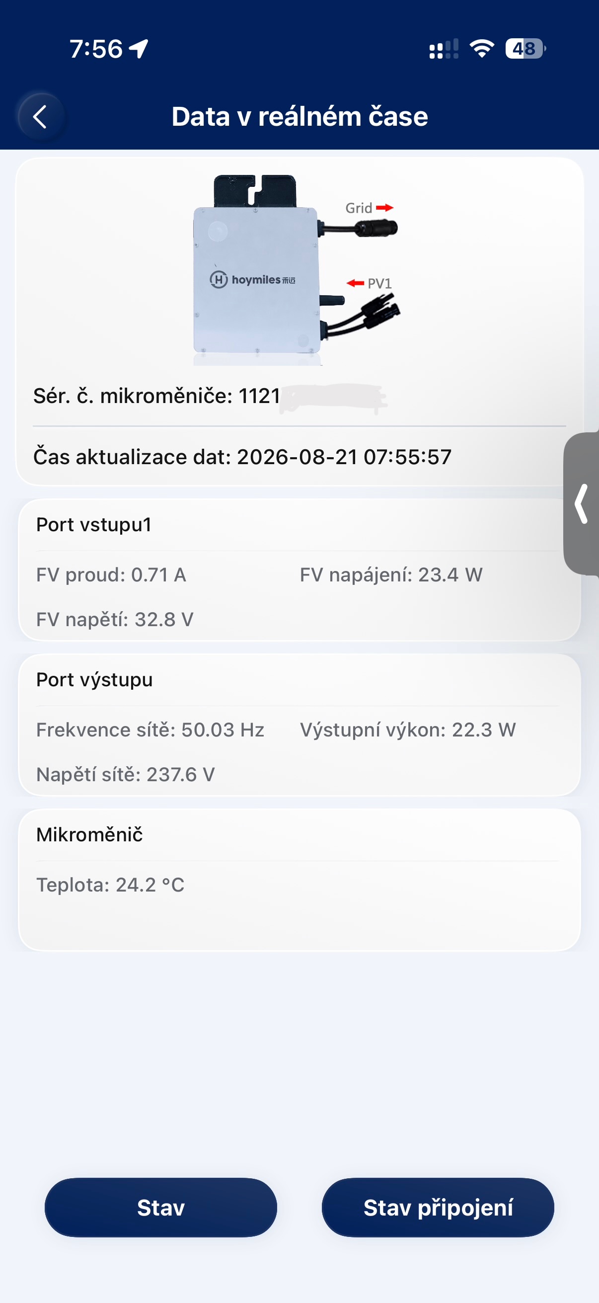

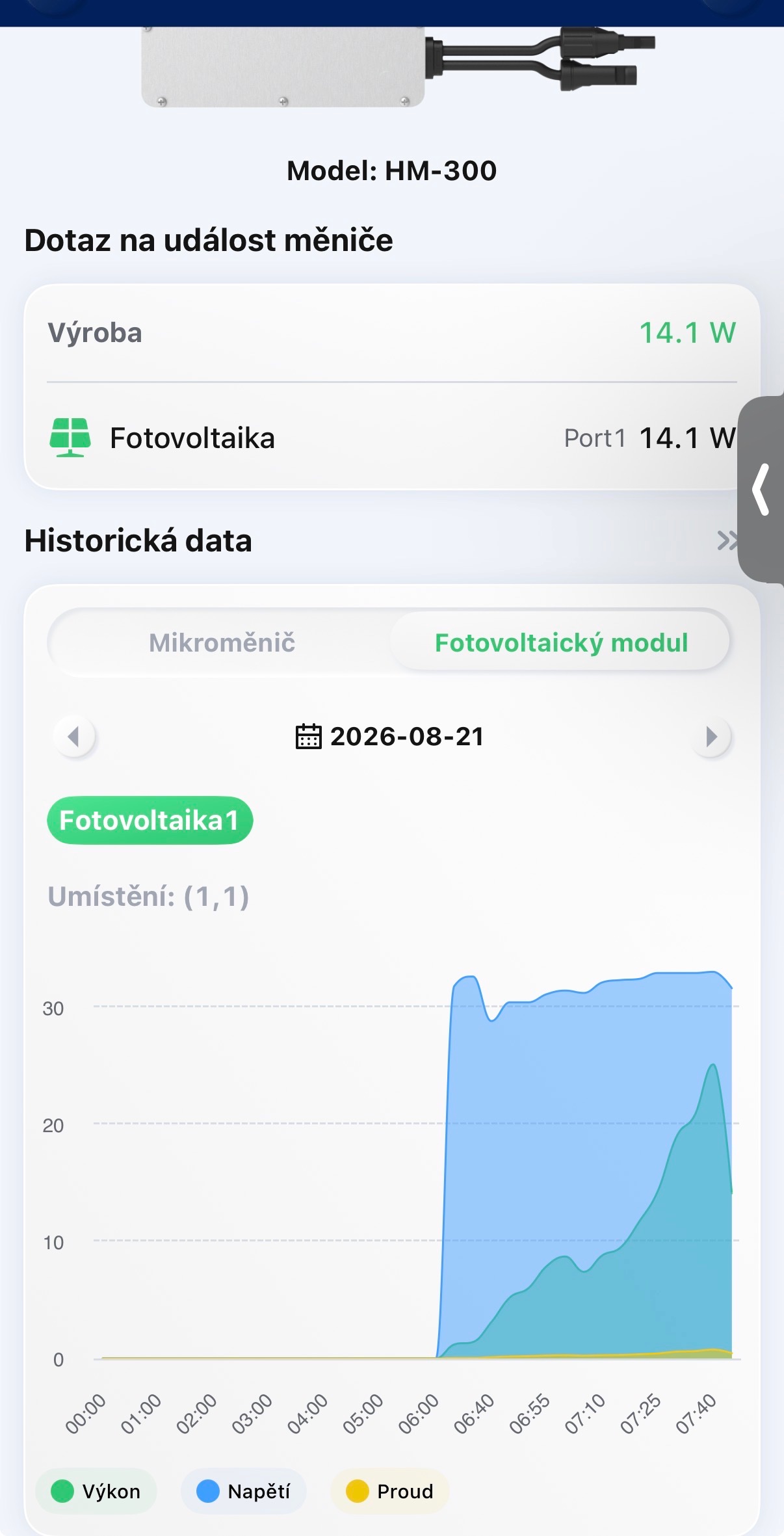

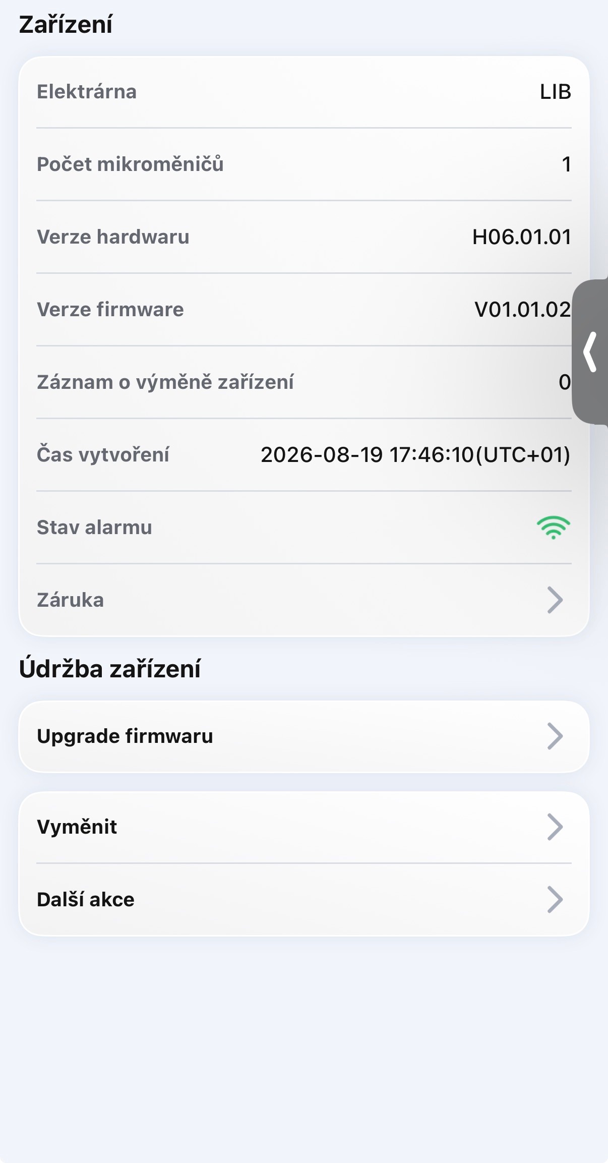

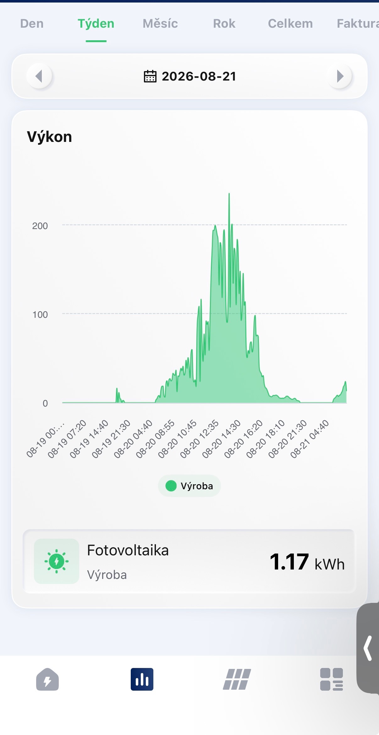

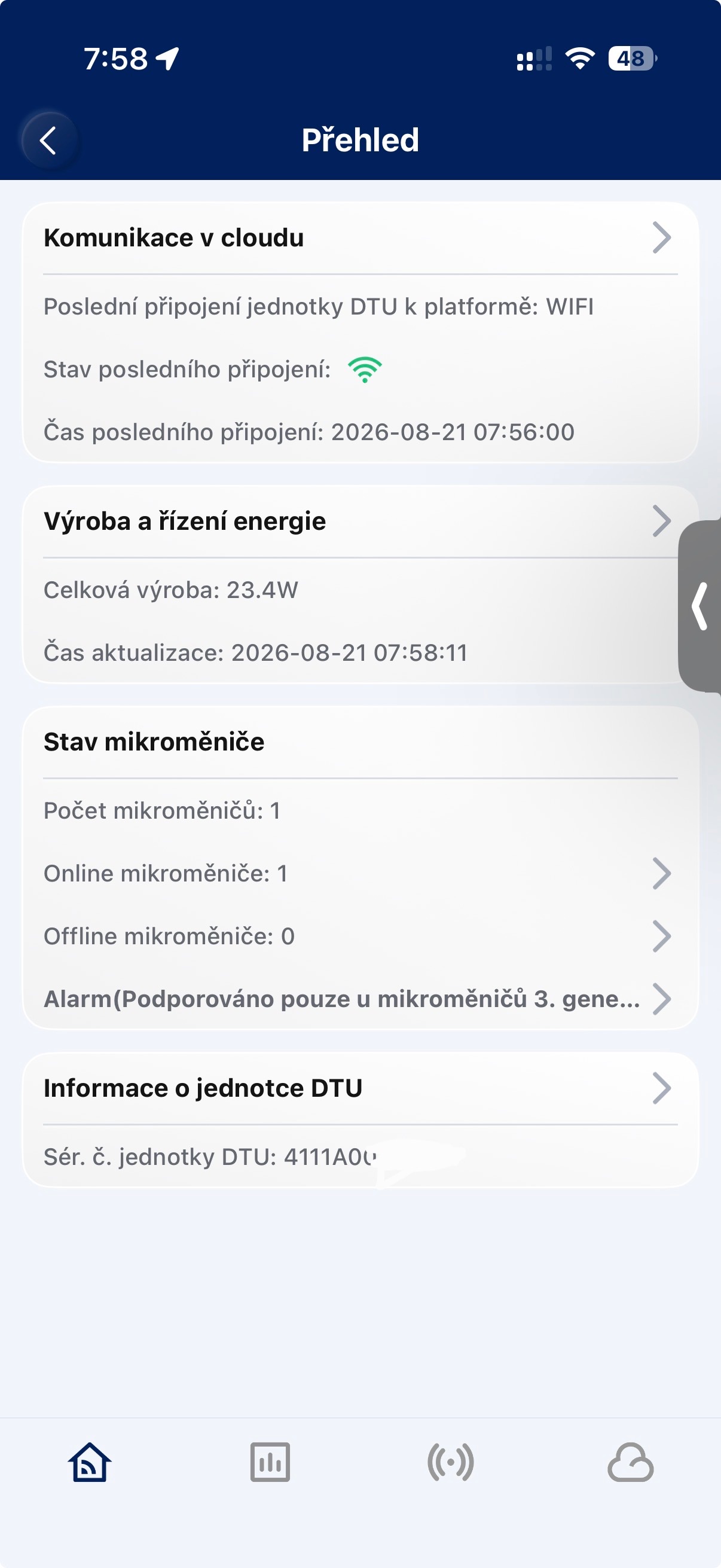

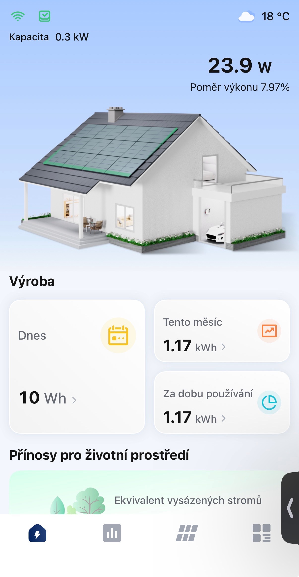

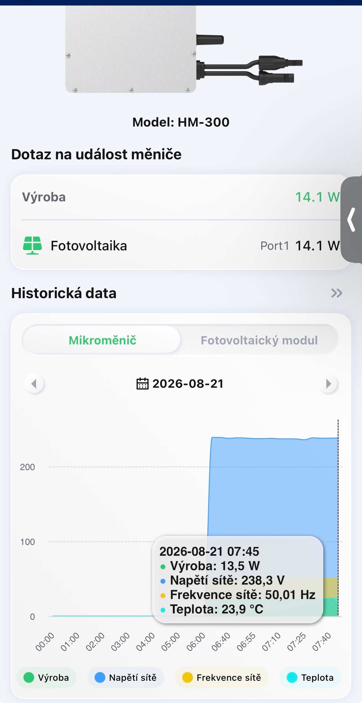

Nějaké obrázky přikládám, panel mám opřený o zeď a po sehnání dongle tx247 (loguje to do cloudu 3 parametry měniče 4 parametry z FVP) vidím, že jede na max 2/3 výkonu. Ty grafy a přehledy jsou naprosto dokonalý, bez dalších komponent … aplikace vypadá taky lépe než nějaký epsoláry (solarguardian) a podobný zvěrstva
Za ty prachy (TX-227 = 2499,- výprodej Hornbachu + TX-247 = ~350,- výprodej dongle) myslím že víc muziky
Ještě jsem si všimnul, že po zapojení / naběhnutí 230V ten výkon nabíhá velmi pomalu myslím že několik minut… asi kvůli nějaké normě připojených elektráren do sítě(tak nějak je to popsáno i v připojovacích podmínkách ČEZu)

Data do cloudu se přináší každých 15 min. a při připojení napřímo aplikace čte každých 5 s realtime, jde to připojit i do home asistenta a frekvenci čtení si nastavit libovolně
Dongle (ten dokoupitelný můstek co komunikuje s mikroinvertory a wifi) bere < 0,65W a mikro invertor nic, napájí se pouze z FVP…
