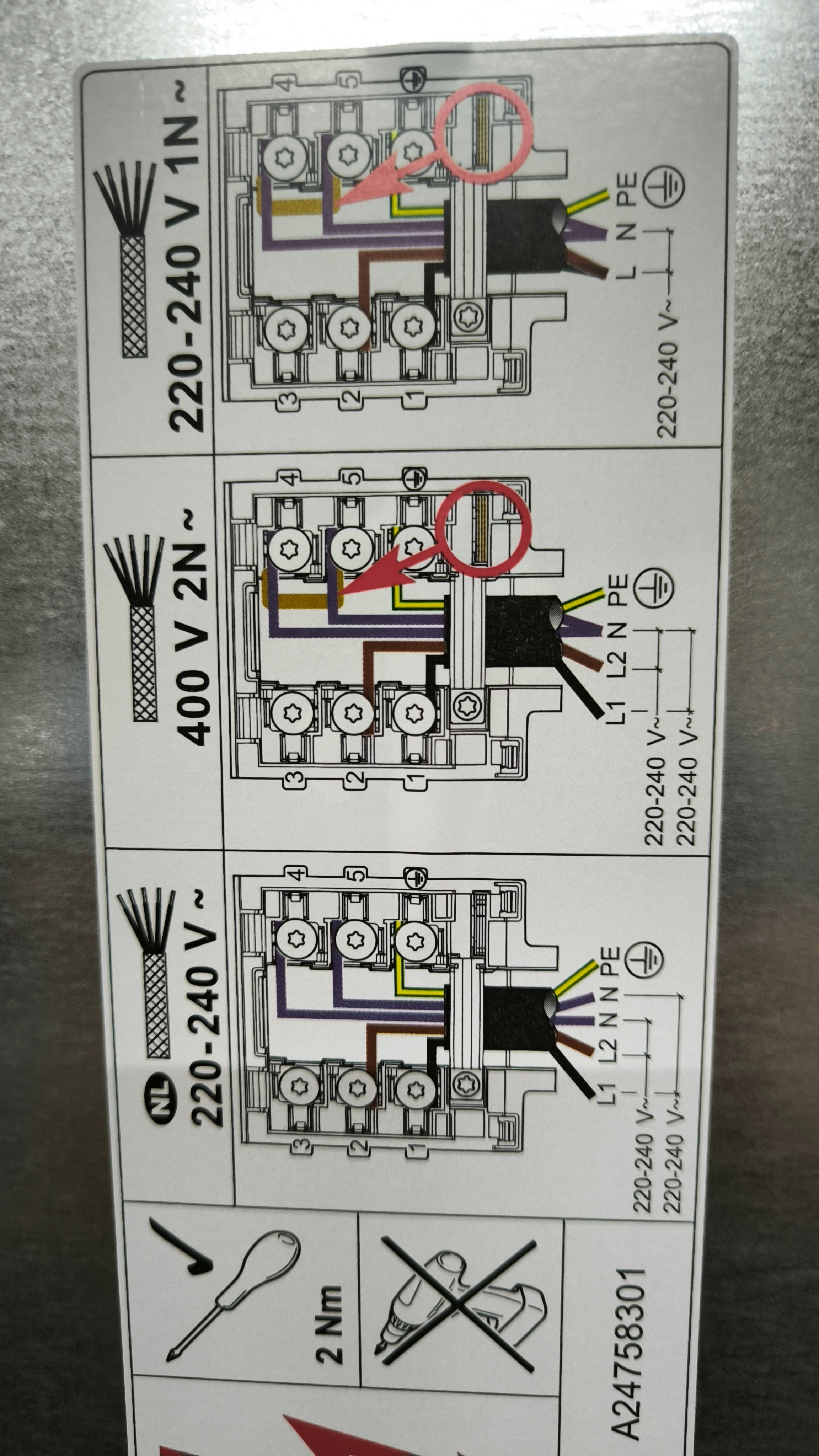

Já myslím že to je zase omyl. Vždyť to takhle máš i na tom obrázku… (ta šipka ukazuje pracovní napětí)Vertikal píše: čtv srp 13, 2026 1:42 pmElica základní Nikola Tesla model má normálně 3F + N, ale možnost zapojení i na 1F + N, 2F + N nebo 2F + 2N. Jedu na boost klidně i více plotýnek zároveň, kvůli tomu jsem si indukci pořizoval, aby tam ten výkon byl. Každopádně po roce jedna půlka desky odešla a očividně to bylo nějakou laxní montáží ve fabrice, kdy indukce byly namontovány o 10 cm mimo namalovaný střed, kde vždy ležel hrnec. Jedna půlka modulu cca 6500 Kč, ale naštěstí v rámci záruky.
Při zapojení 3F+N (tři fáze + nulák) deska nejede na “400 V” jako spotřebič – jednotlivé varné zóny/okruhy jsou vždy zapojené mezi fázi a nulák, tedy na 230 V. Napětí 400 V je jen mezi dvěma fázemi navzájem, ale k tomu induction hob typicky nepřistupuje.
Smysl 3F+N zapojení je v tom, že se zátěž (výkon jednotlivých zón) rozloží mezi tři fáze, takže na každou fázi připadá jen část celkového příkonu desky – to sníží proudové zatížení jističe a kabeláže oproti zapojení na jednu fázi (1F+N).
Takže:
• Napětí na spotřebiči: 230 V (fáze–nula)
• Důvod 3 fází: rozložení výkonu, ne vyšší napětí!!!
Ps: lze to zapojit naplno (bez omezení) i na jednu fázi, stačí přepojit cyky 5x2,5 jako 2x2,5 pro L a 2x2,5 pro N, 1x2,5 zelenožlutý pro PE.
Při tomhle zapojení ti stačí i 1x25A do bytu… elektrikář vám to takhle nezapojí protože zelenožlutý má mít stejný průřez a …
Já si to takhle klidně zapojit mohu.
Pps: finta je v tom, že při použití více fází na tom nuláku je zátěž posunutá o 120°… Tzn při symetrickém vytížení 3 fázi nulákem už neprochází žádný proud, pokud by to někdo nechápal. Ale když budeme krmit sporák jednou fází tak nutno nulák posílit stejně jako fázi (tulákem bude procházet stejný proud jako fází).

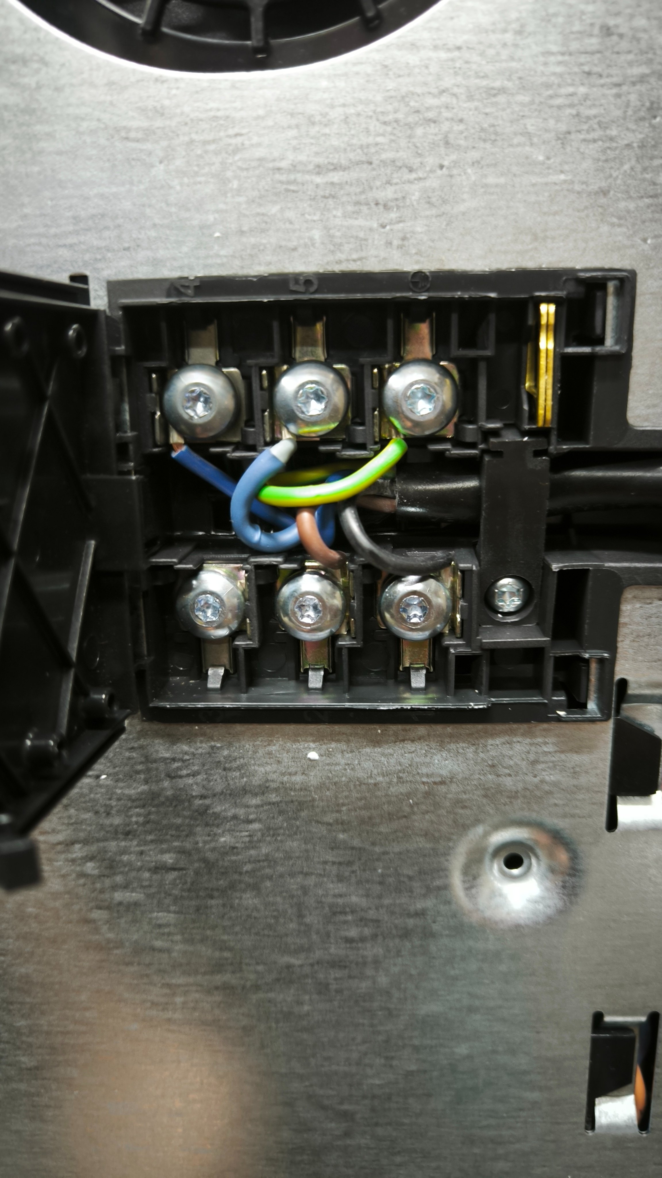

Desku Elektrolux mám doma a kabel je tam takto
půl na půl
půl na půl

Re: Indukční vařič vs nádobí
To jsi měl vyfotit z druhé strany, jestli je to fakt smršťovací Modrá Bužírka
proč ji dali tak málo
Je to tam takto, mají tam i pěkné schéma
