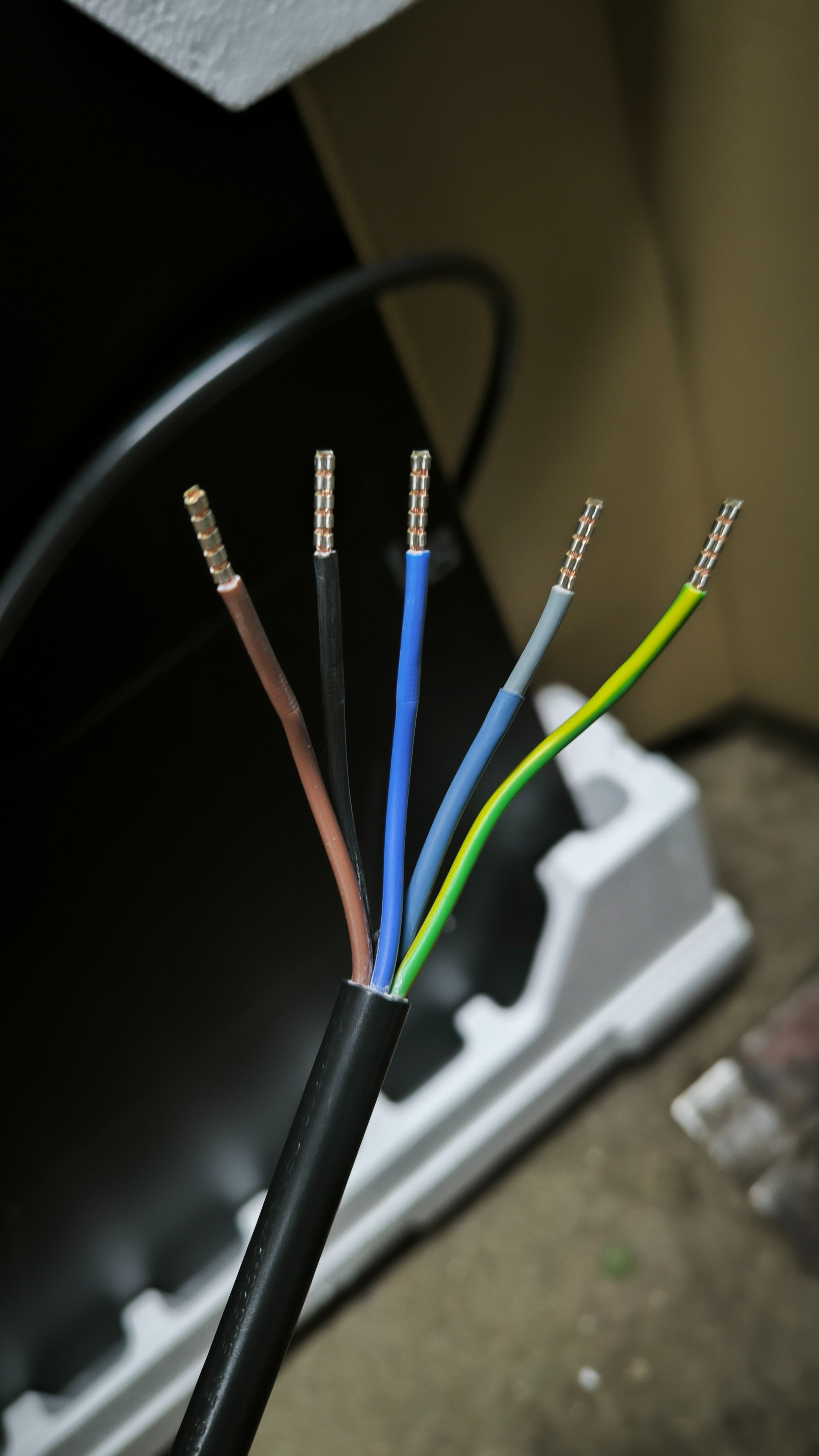

Desku Elektrolux mám doma a kabel je tam takto
půl na půl
půl na půl
