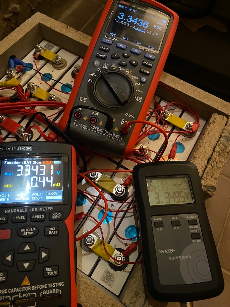

Dorazil konečně Zoyi ZT-DQ02, což je LCR metr s funkcí měření vnitřního odporu článků a skutečně to zvládá.
Tak, začněme pozitivy. Napětí měří výrazně přesněji než YR-1035+ (multimetr na fotkách si dovoluji považovat za přesný na stovky μV v tomhle rozsahu, napětí změřené ZT-DQ02 se tomu relativně blíží), který je blbě o asi 6mV u napětí kolem 3.4 V a dokonce o >80 mV u napětí cca 12.5 V. ZT-DQ02 je možné z menu poměrně snadno zkalibrovat, civilizovaně mu upgradovat firmware přes USB flashku apod. Uživatelský komfort je nesrovnatelný, displej čitelný, není potřeba podsvětlení, které se na YR-1035+ pořád vypíná atd. Není to jednoúčelový přístroj, pořád je tam ještě ten LCR můstek, kterým můžete měřit impedanci, reaktanci, kapacitanci, ESR... Čtyřpinový konektor je shodný na obou měřácích, v obou případech probíhá měření Kelvinovou metodou a sondy lze snadno mezi oběma přístroji podle potřeby za chodu prohazovat (u 1035 jsou hroty, u Zoyi svěrky/kleštičky). Tolik k pozitivům.
Teď negativa. Nemá smysl s ním něco měřit na živé, zapojené baterii. I když na JK BMS vypnu nabíjení, vybíjení i balancování, naměřený odpor lítá od 0.11 do 0.90 mΩ. Vyřešilo to odpojení packu, na kterém probíhalo měření, od všeho, pak už to dávalo rozumné výsledky (viz první obrázek). YR-1035+ rozhodně není takový rozmazlený fouňa
a měří články relativně konzistentně i pod zátěží. Kromě toho je YR-1035+ samozřejmě přibližně o polovinu levnější.
Teď otázka přesnosti -- když YR-1035+ měří mírně nepřesně volty, musí logicky tuhle chybu přenášet i do měření vnitřního odporu článků. Fotku té parodie na sinusovku, co z něj leze, už jsem tu někde publikoval. Ze ZT-DQ02 taky neleze úplně krásná sinusovka, ale blíží se jí trochu víc. Jenže ze ZT-DQ02 leze ta sinusovka s kladným několikavoltovým offsetem a nikdy se nepodívá pod nulu. Výsledky naměřeného vnitřního odporu článků ale jsou značně podobné.
